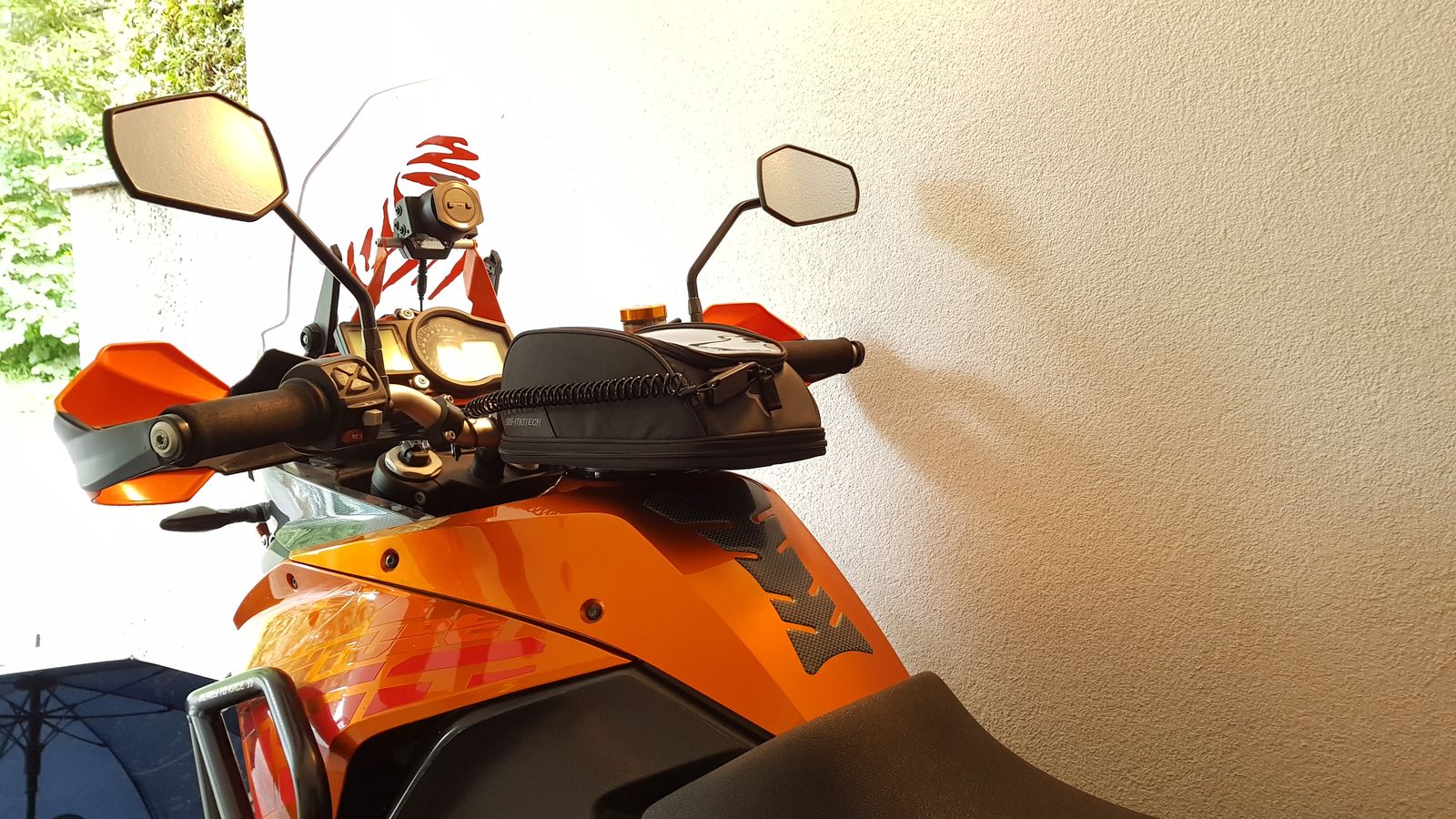

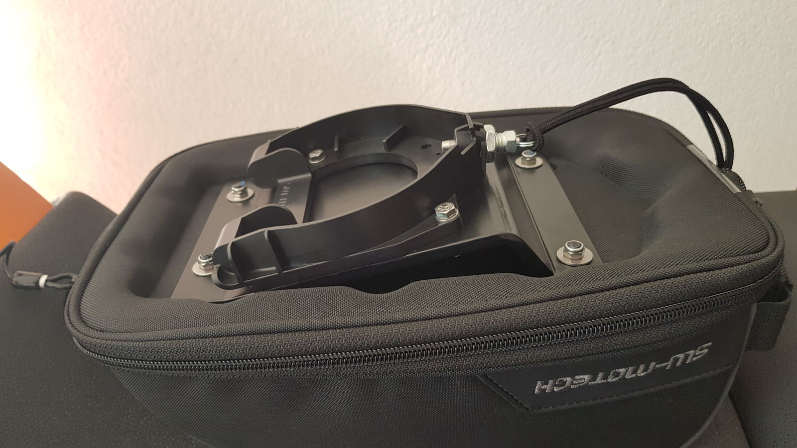

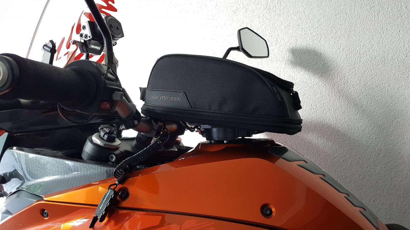

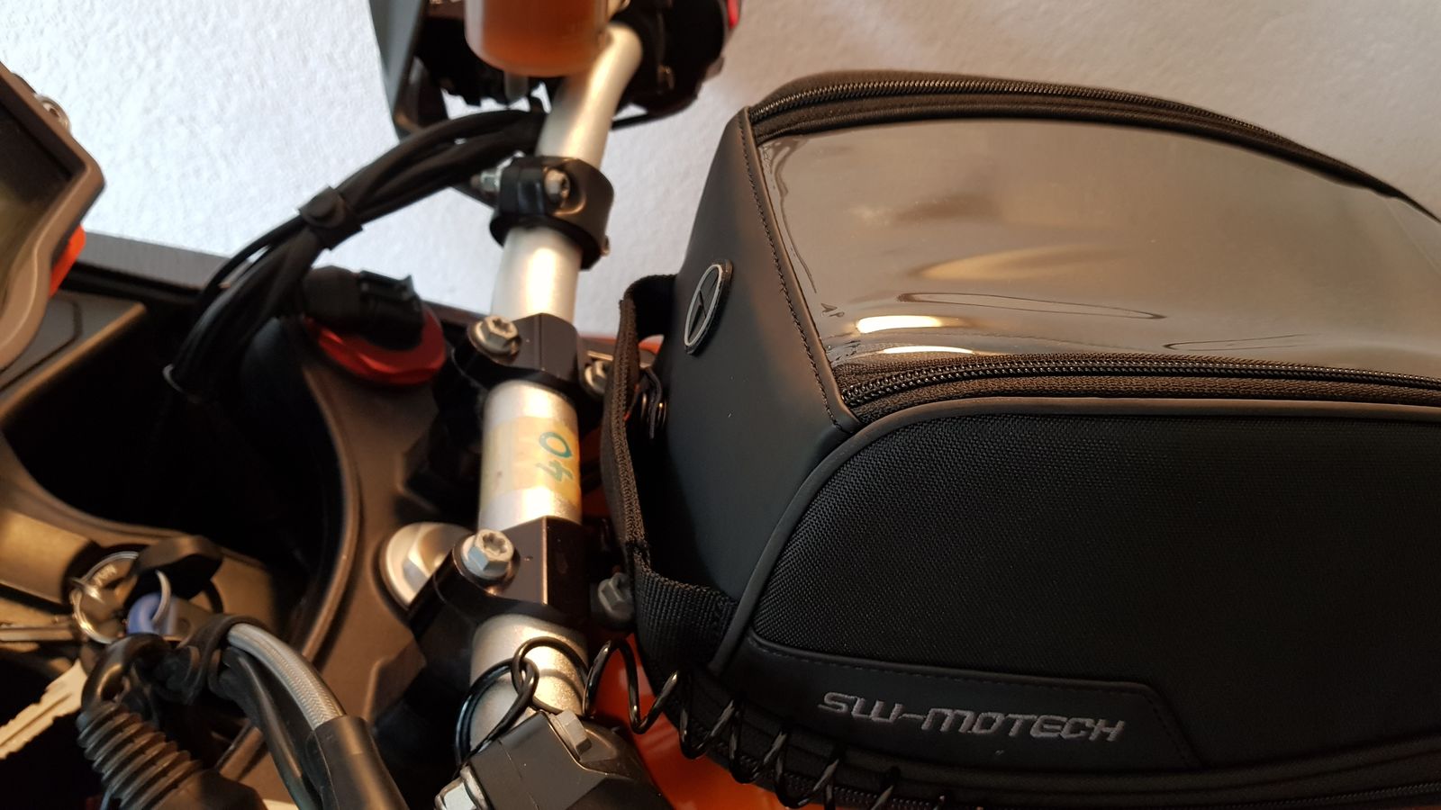

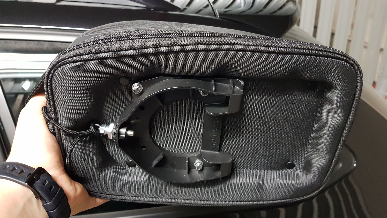

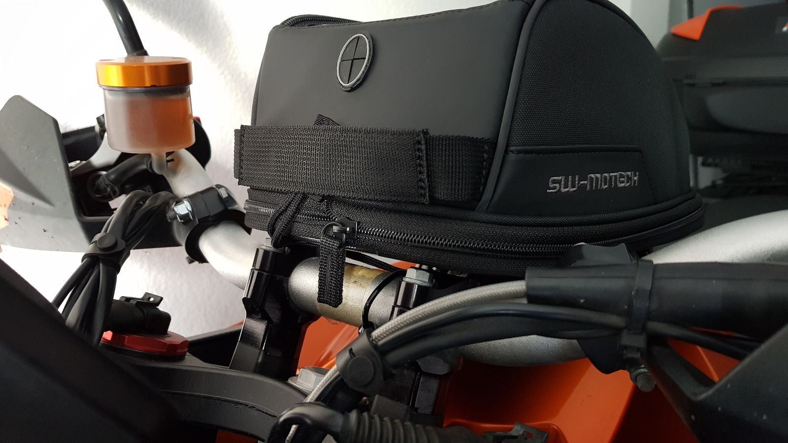

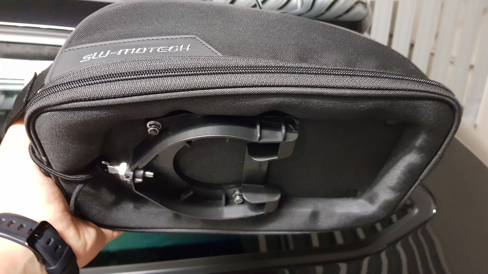

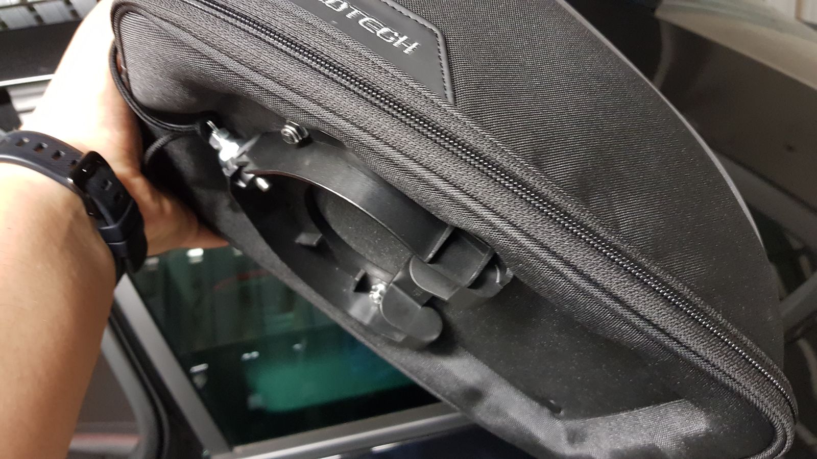

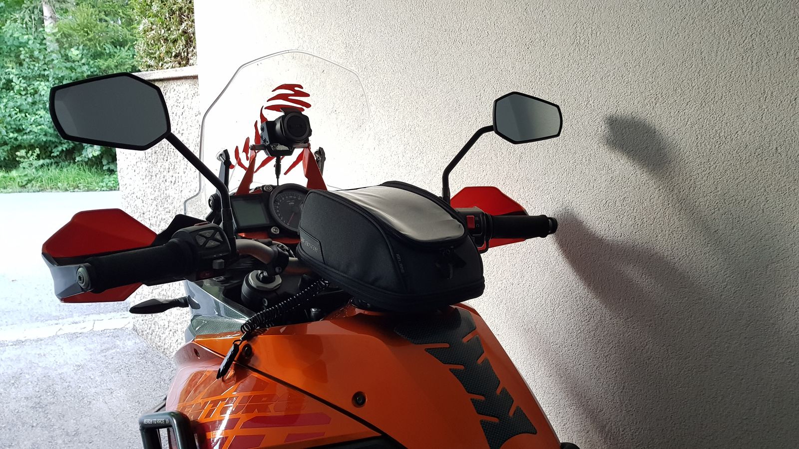

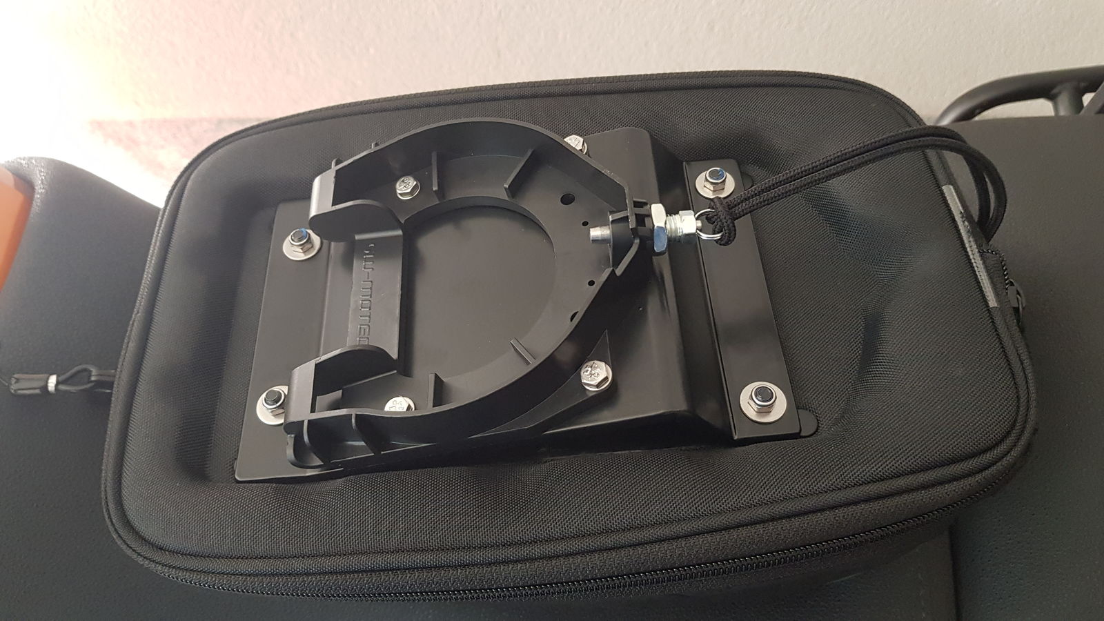

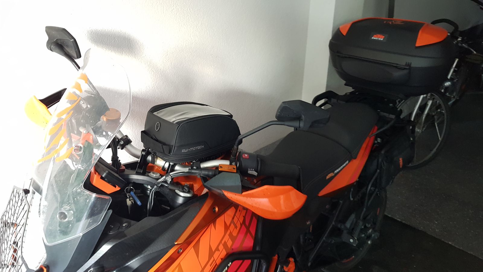

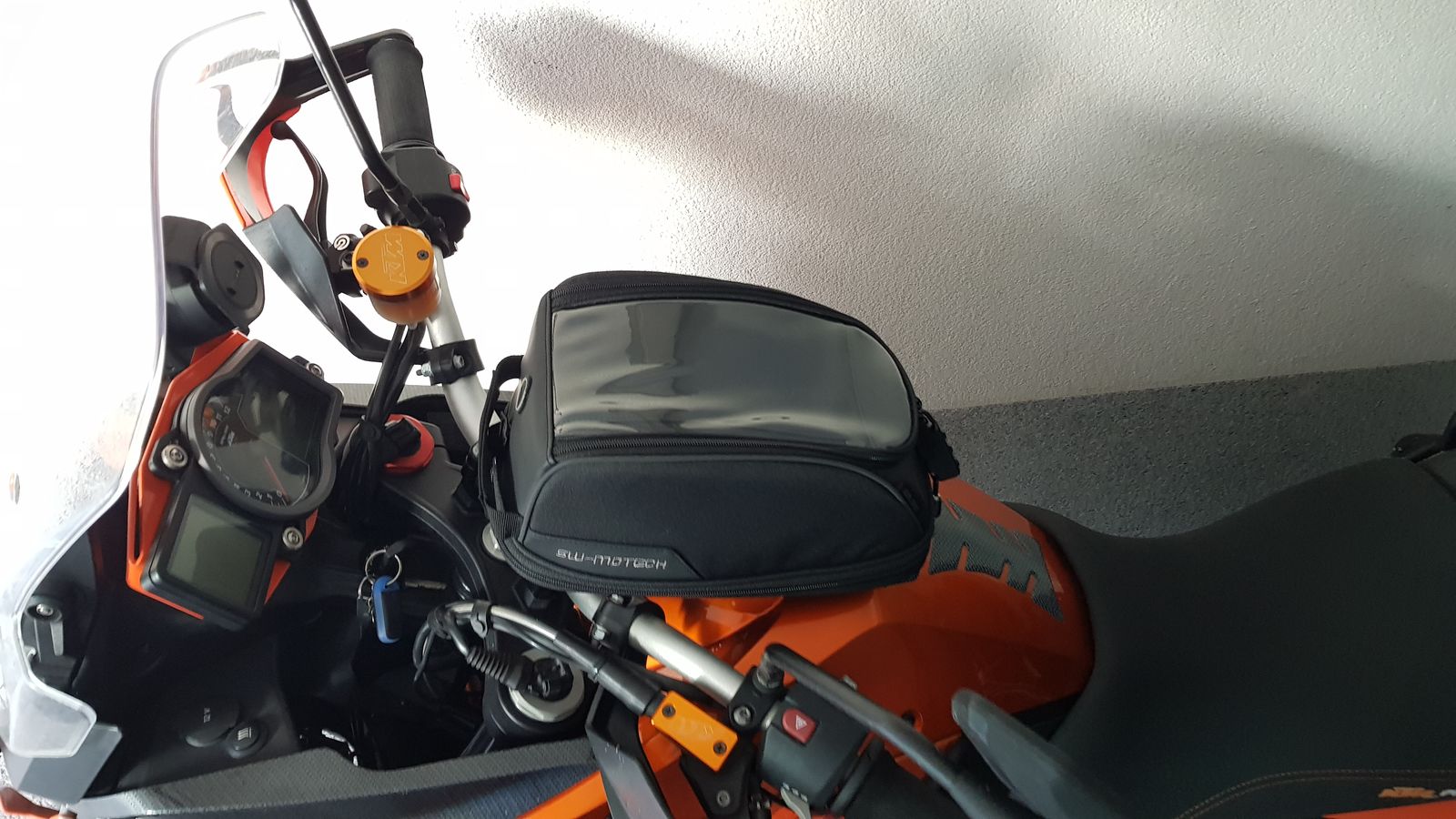

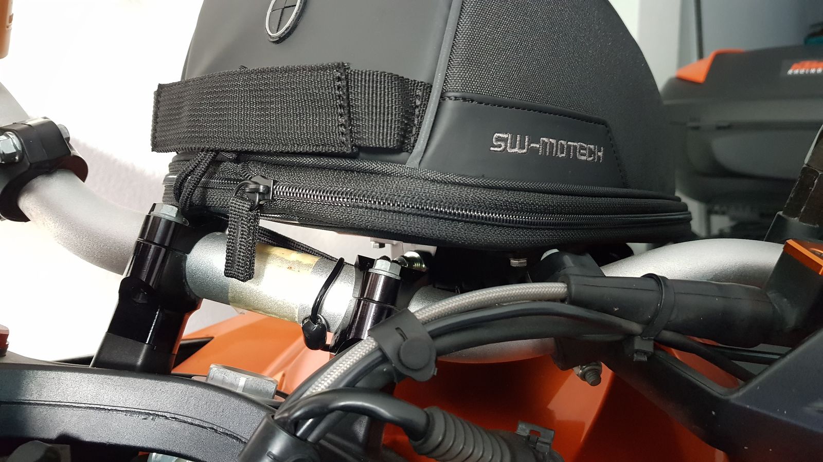

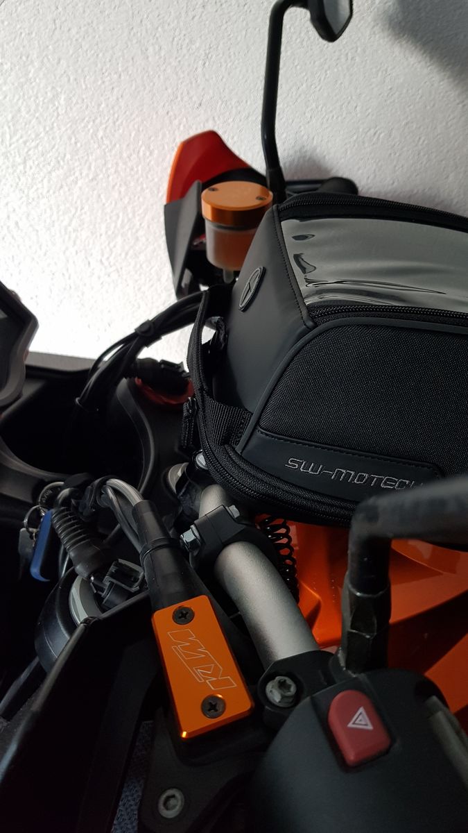

Hallo zusammen.
Nachdem ich auch einen merkbaren Teil meiner Jahreskilometerleistung neben der Straße zurück lege, war es bis jetzt nicht so einfach einen entsprechenden Tankrucksack für den immer nötigen Kleinkram zu finden.
Kriterien:
* klein und kompakt
* soll vorm Bauch bzw. im Stehen vor/zwischen den Beinen nicht stören
* halbwegs stabiles Material damit es im Gelände nicht schlabbert
* Quicklock Ring
* keine Riemen!
* wasserdicht oder mit Regenhülle
* Sichtfach für Smartphone oder ähnliches
Nun habe ich endlich ein entsprechendes Modell gefunden und gleich angeschafft.
Nach der Montage dann aber die optische MEGAENTTÄUSCHUNG!
Habe diesen so nahe wie möglich an die Lenkstange montiert, was aber wiederum ein ständiges Quetschen der Tasche bei Volleinschlag zur Folge hatte.
Warum ich das alles hier schreibe?
Denjenigen, die ebenfalls mit diesem hochwertigen, optische perfektem, praktischen und leistbaren Tankrucksack liebäugeln, aber von der durch die originale Montageposition resultierende Optik abgeschreckt wurden, will ich meine Lösung weitergeben.
Diese wurde mit einem ION one nun schon on- wie offroad in der Praxis getestet und hat sich gut bewährt. Ich nehme an, dass sich das direkt auch auf den EVO Daypack anwenden lässt - dies jedoch ohne Gewähr!
Vorteile:
* Der Tankrucksack rutscht deutlich nach vorne, über die Lenkeraufnahme.
* Dennoch ist davor alles leicht zugänglich und auch keine Beeinträchtigung bei der Sicht auf den Tacho vorhanden.
* Der Lenker lässt sich ohne Einschränkungen und Quetschungen darunter frei bewegen.
--> Meiner Meinung nach eine perfekte Optik die zur Form des Motorrades passt.
Beste Grüße und viel Erfolg beim Nachbauen - wer es braucht.
Adapter original
 Dateigröße:  244 KB
 Angeschaut:  5257 mal
Adapter original
 Dateigröße:  322.01 KB
 Angeschaut:  5246 mal
Adapter original
 Dateigröße:  245.55 KB
 Angeschaut:  5230 mal
Adapter Umbau
 Dateigröße:  220.36 KB
 Angeschaut:  5267 mal
Adapter Umbau
 Dateigröße:  224.01 KB
 Angeschaut:  5244 mal
Adapter Umbau
 Dateigröße:  210.94 KB
 Angeschaut:  5259 mal

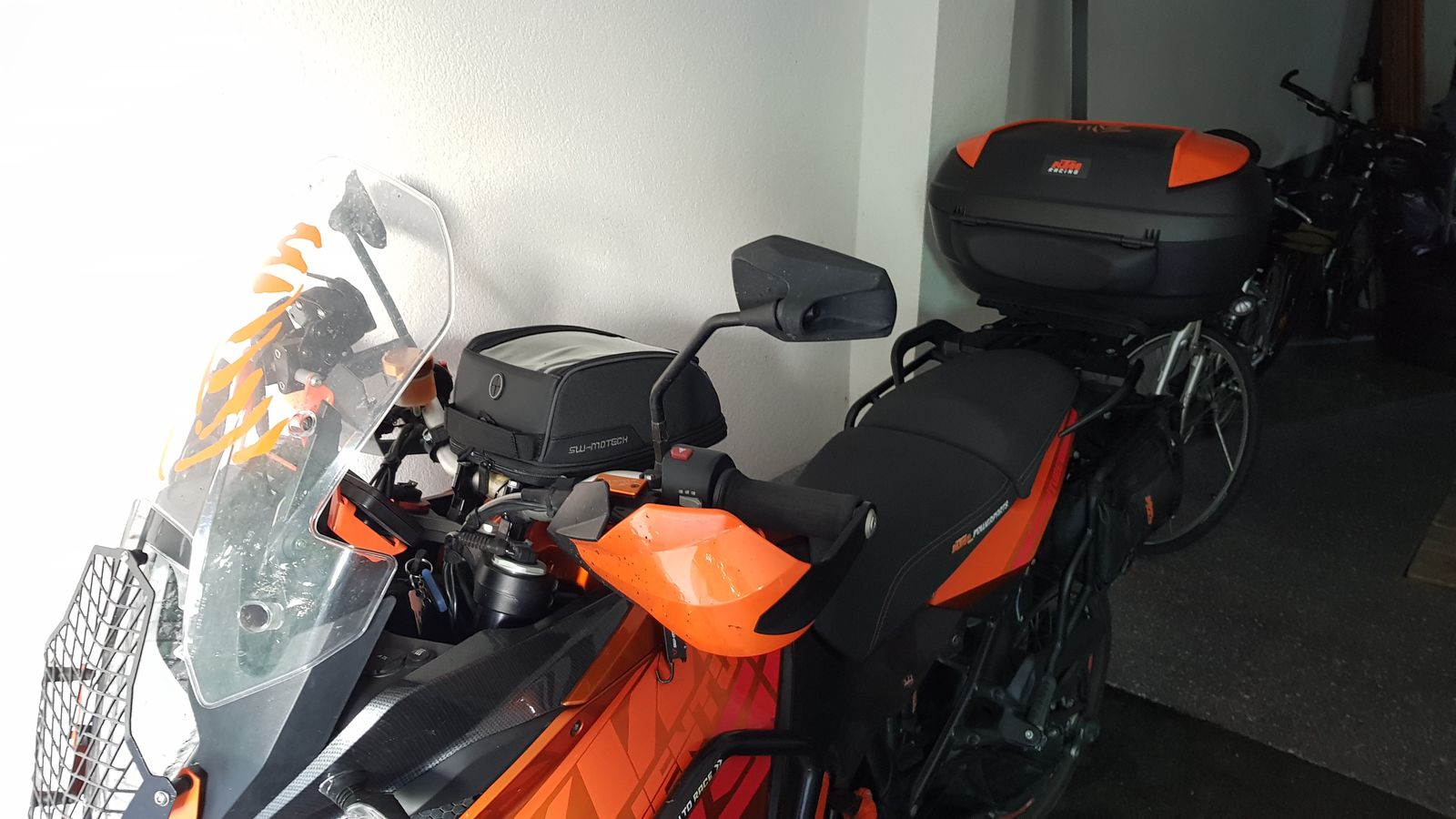

BeitragVerfasst am : Di, 20. Aug 2019, 18:34    Titel: Antworten mit Zitat

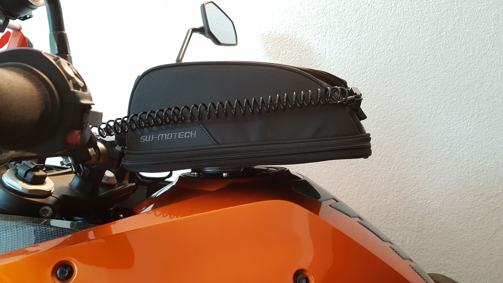

Optik mit Originalbefestigungsposition:
original
 Dateigröße:  199.02 KB
 Angeschaut:  5278 mal
original
 Dateigröße:  306.99 KB
 Angeschaut:  5216 mal
original
 Dateigröße:  264.95 KB
 Angeschaut:  5268 mal
original
 Dateigröße:  249.13 KB
 Angeschaut:  5235 mal
original
 Dateigröße:  220.04 KB
 Angeschaut:  5224 mal
original
 Dateigröße:  159.54 KB
 Angeschaut:  5295 mal

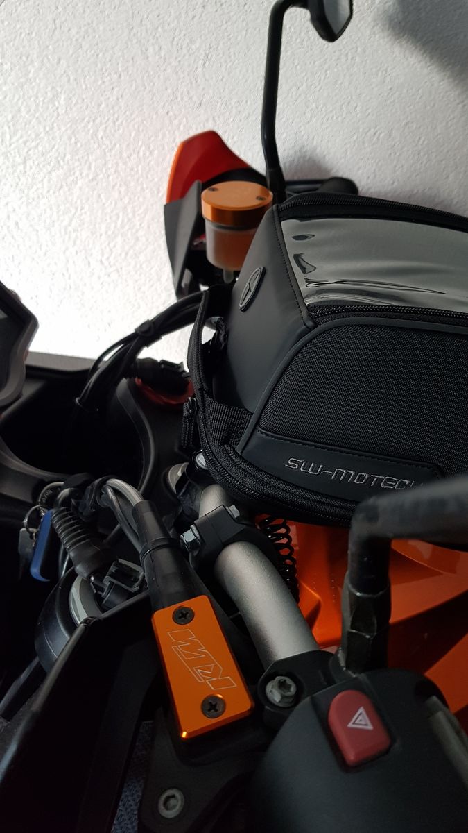

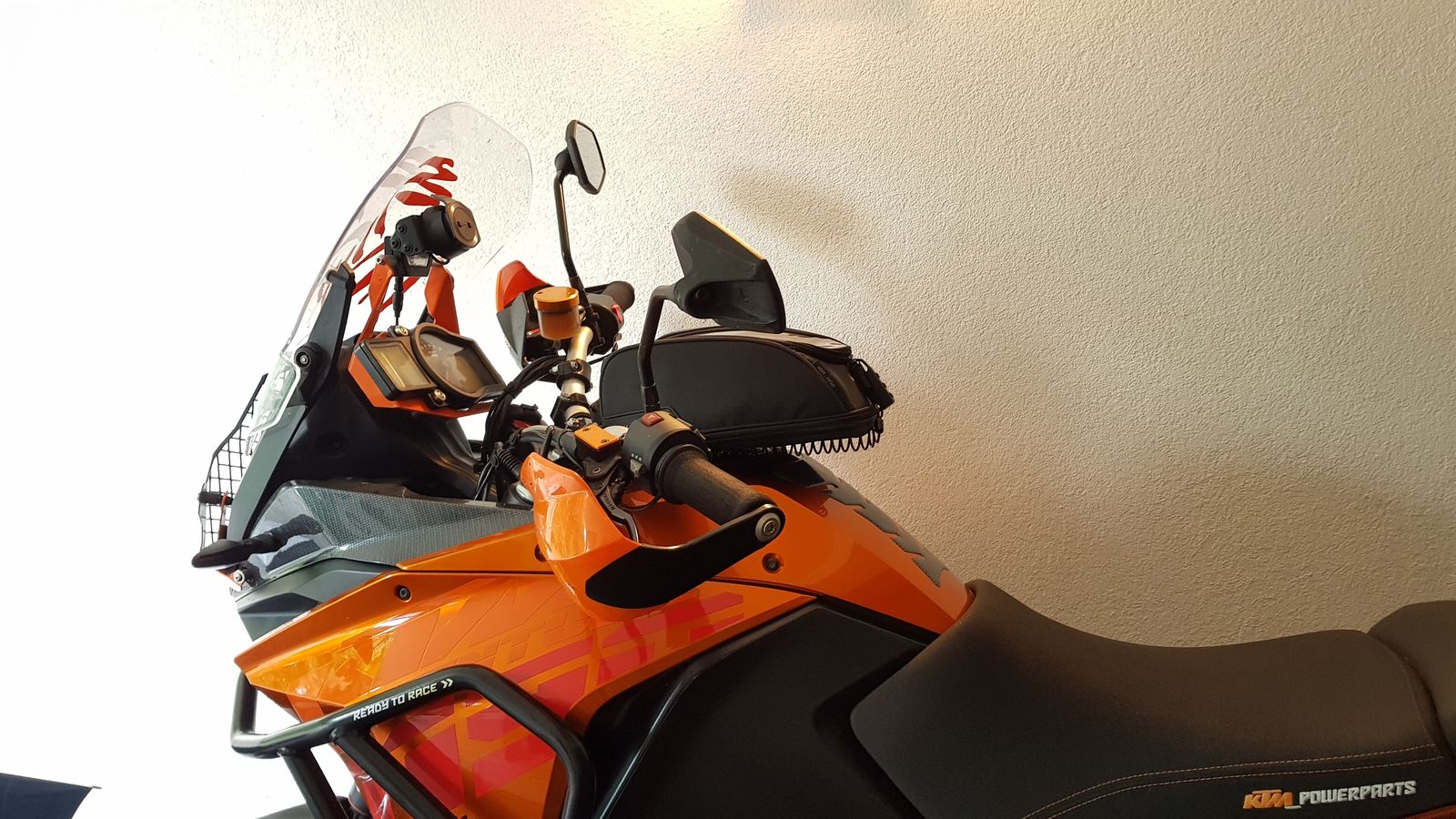

BeitragVerfasst am : Di, 20. Aug 2019, 18:38    Titel: Antworten mit Zitat

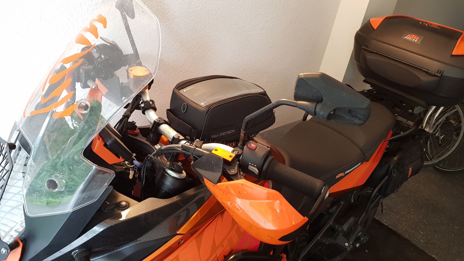

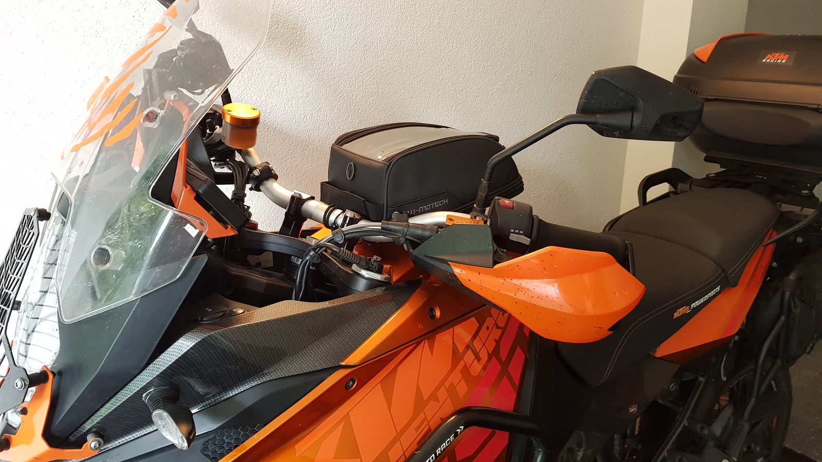

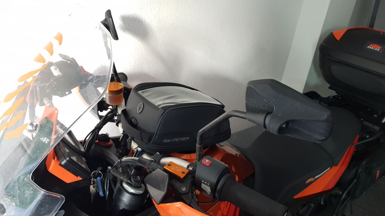

Optik mit modifizierter Befestigungsposition:
Umbau
 Dateigröße:  250.21 KB
 Angeschaut:  5302 mal
Umbau
 Dateigröße:  348.2 KB
 Angeschaut:  5240 mal
Umbau
 Dateigröße:  279 KB
 Angeschaut:  5287 mal
Umbau
 Dateigröße:  157.05 KB
Umbau
 Dateigröße:  196.23 KB
 Angeschaut:  5242 mal
Umbau
 Dateigröße:  163.42 KB
 Angeschaut:  5286 mal
no risk - no fun
Ein echter Espresso widerlegt das Vorurteil, Genuss hätte etwas mit Länge zu tun Cool

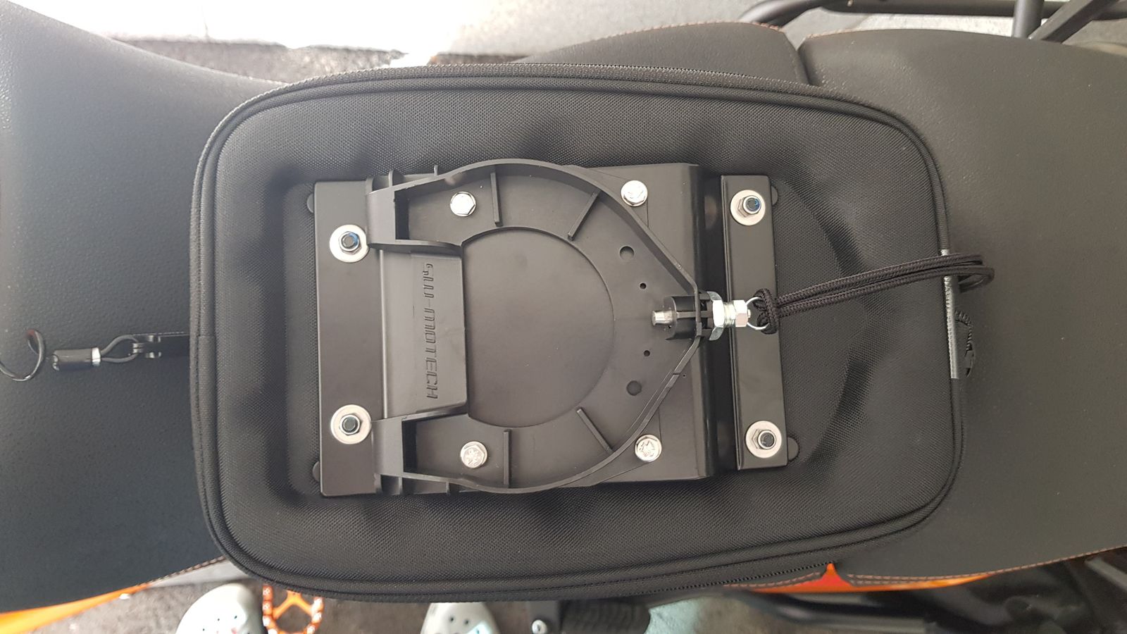

BeitragVerfasst am : Di, 20. Aug 2019, 18:42    Titel: Antworten mit Zitat

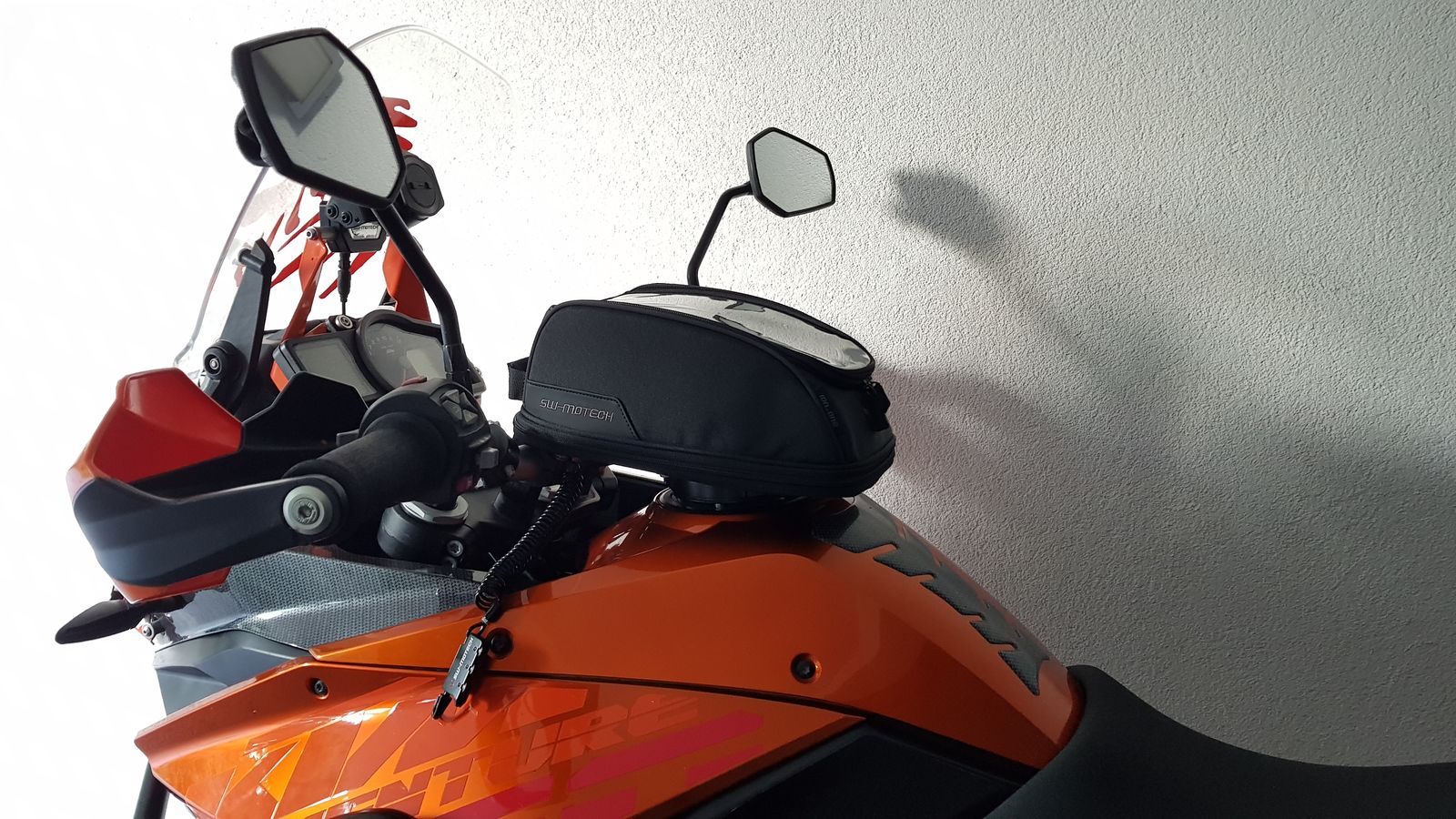

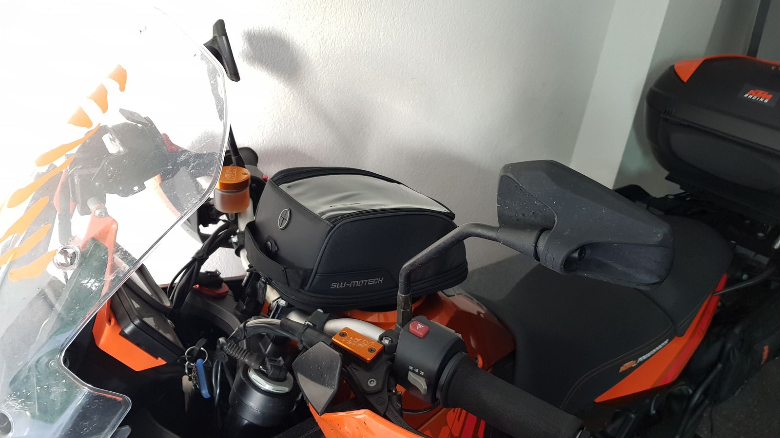

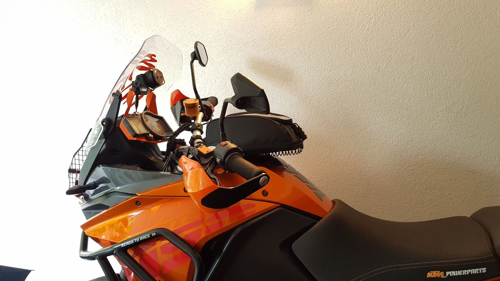

Optik mit modifizierter Befestigungsposition :
Umbau
 Dateigröße:  155.25 KB
Umbau
 Dateigröße:  124.8 KB
Umbau
 Dateigröße:  174.05 KB
 Angeschaut:  5243 mal
Umbau
 Dateigröße:  235.75 KB
 Angeschaut:  5281 mal

Konstruktionsskizze Biegeteil:
OHNE GEWÄHR und ANSPRUCH AUF RICHTIGKEIT!!!
