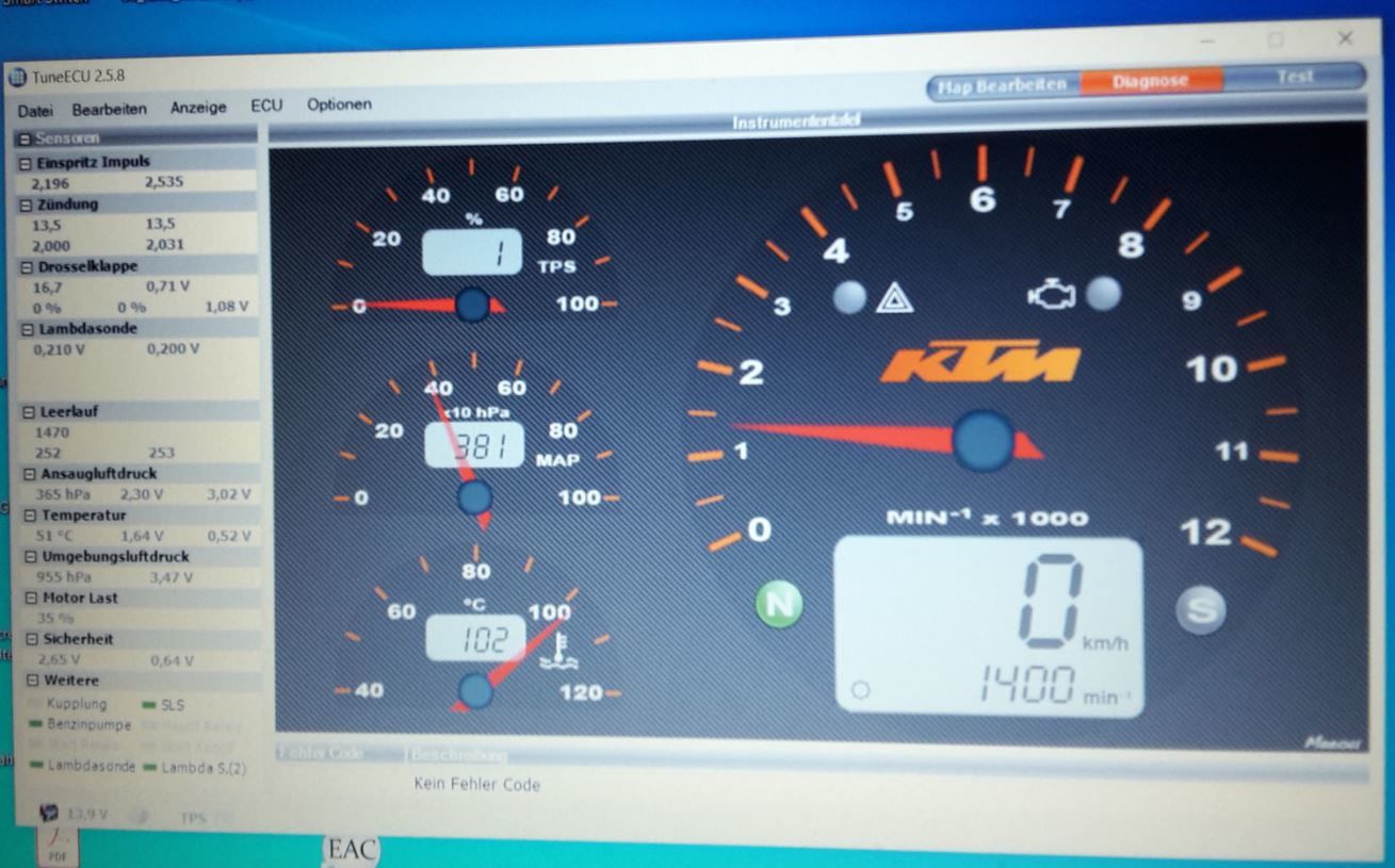

Anhang zeigt TuneEcu bei frisch gestartetem laufenden Motor - sind hier irgendwelche Unstimmigkeiten zu sehen?
Danke vorab.

Was ist denn mit der Wassertemparatur?

Die Temperatur ist auf dem Bild so hoch, weil das Moped ne Weile gelaufen ist.
Aber kann man den Sensor trotzdem irgendwie überprüfen?
Welche Sensoren würden als Fehlerquelle den generell in Frage kommen?

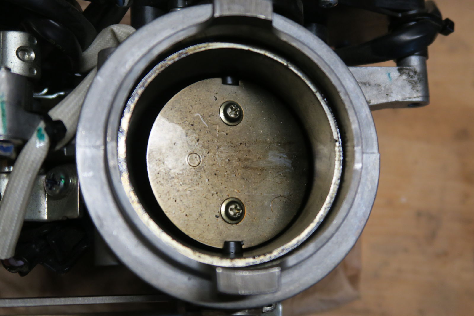

BeitragVerfasst am : Mi, 2. Okt 2019, 20:18    Titel: DKK verrust und ölig Antworten mit Zitat
hier ein kleines update zu meiner Problemsuche:
habe jetzt einen gebrauchten DKK mit angeblichen 20000km aus einer Unfallmaschine verbaut. Aber sie läuft deswegen nicht besser.
Habe jetzt noch den Kupplungsschalter getestet, neuen Luft-Temperatursensor...aber keine Besserung.
Die nächsten Tage will ich die Filter der Benzinpumpe erneuern...
und nen Seitenständerschalter hätte ich auch noch rumliegen...kann mir aber nicht vorstellen, daß der das Problem verursacht?!?!
Wenns die Benzinpumpe nicht ist, dann fallen mir nur noch die Zündspulen ein?!?!?

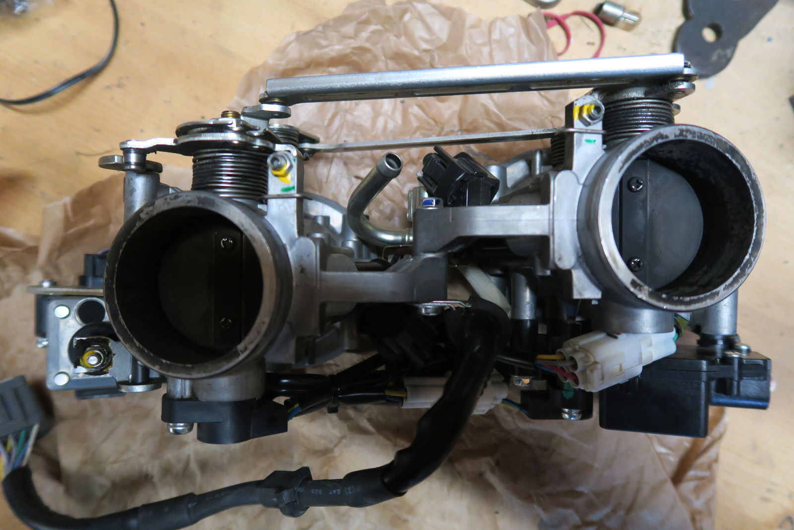

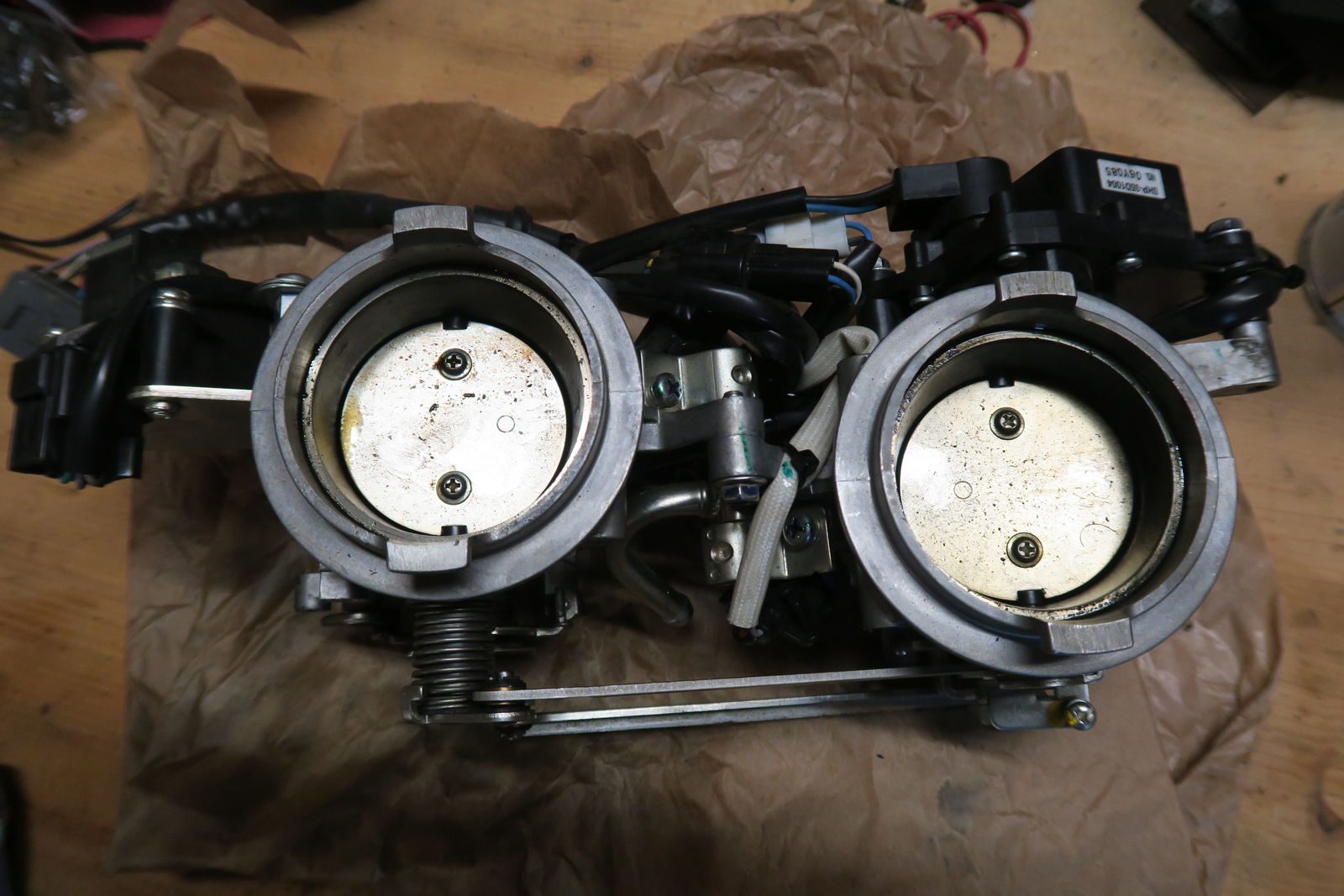

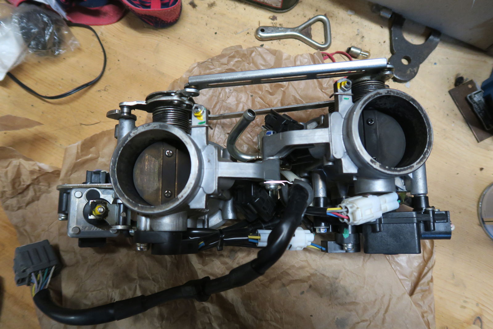

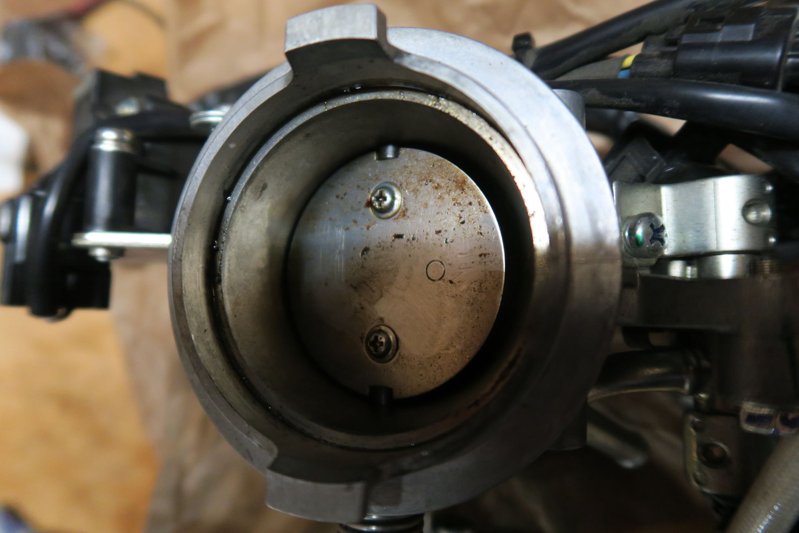

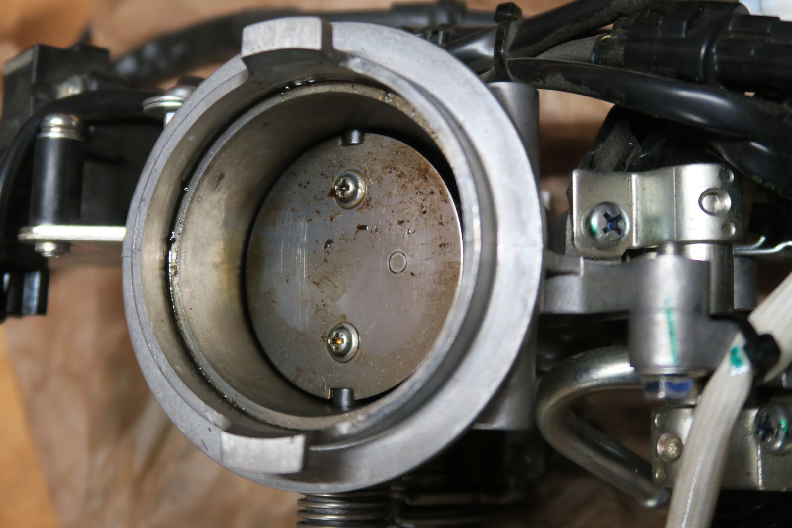

Aber Folgendes ist mir auch noch aufgefallen - mein DKK mit ca. 40000km sieht ziemlich verrust aus und ölig. Ich bin mit den erwähnten Problemen ca. 2000km gefahren, davon ca. 300km mit 100% geöffneten oberen Drosselklappen.
Verrust ist er an der Unterseite der unteren Drosselklappen und ölig ist er an den oberen Drosselklappen.
Ich habe mal ein paar Fotos gemacht.
Ist das mehr oder weniger normal?
Wagt jemand ne Diagnose?

Hallo Claus,
Öl oberhalb der Drosselklappe ist nicht ungewöhnlich. Kommt von der Kurbelwellen Entlüftung.
Ruß unterhalb der Klappe habe ich ebenfalls. Hab ich mir durch die Verbrennungshitze von unten erklärt. Daher sehen deine Bilder für mich erstmal normal an.
Ich habe mir nochmal deine Symptome durchgelesen. Passt alles so wirklich nicht zusammen. gruebel
Das mit der Benzinpumpe ist an sich schon eine gute Idee. Aber ob deine Symptome besser werden? Woher kommt der Mehrverbrauch?
Was noch auf dem Wartungsplan gehören könnte wäre das reinigen der Einspritzdüsen. Für etwa 25€ beim Experten oder verkehrtherum auf die Benzinpumpe daraufgesteckt und im angeschlossenem Zustand das Motorrad startet. (siehe Video KTM 690)
https://youtu.be/PU8dVC4t5vU
Noch eine Idee: Schau dir die Kerzenstecker an. Kontaktspray?
Das alles sind "allgemeinplätzchen". Leider bin ich mir nicht sicher ob sie dein Problem lösen. Vielleicht hat einer der alteingesessenen eine Idee die besser zu deinen Symptomen passt.
Viel Glück und lass den Kopf nicht hängen
Michael c.

zecke @ Mi, 2. Okt 2019, 20:18 hat folgendes geschrieben:
Die schwarzen Drosselklappen kommen dvon wenn der Ölstand zu hoch ist und über das Überdruckventil das ja bekanntlich in den Lufi geleitet wird das überschüssige Öl geblasen wird.
Danke vorab und ein schönes langes Wochenende...jetzt hab ich Zeit zum Testen, da meine Kollegen morgen ohne mich nach Slowenien aufbrechen und ich zuhause bleiben muss Sad
Gruss

Über die Wintermonate konnte ich nicht allzu viel machen, aber die letzten Wochen war ich wieder aktiver.
Hier eine kurze Zusammenfassung zu meinen Aktivitäten.
Da ich fels- und fest davon überzeugt war, daß mein Drosselklappenkörper defekt ist, habe ich mir ja einen gebrauchten DKK gekauft.
Leider ist die KTM nach dem Einbau immer noch nicht sauber gelaufen.
Daraufhin hab ich dann:
Benzinfilter erneuert
Lufttemperatursensor erneuert
Ventile eingestellt (Danke an alle, die mich hierzu ermutigt haben, dies selber zu tun!!!! Ist wirklich kein Hexenwerk (mehr)!!!)
Zündspulen ersetzt
Zündkerzen erneuert
Aber leider war keine Besserung zu spüren.
Vor 3 Wochen hab ich dann mittels ECU Tune und durch viel Zufall entdeckt, daß der TPS vom erworbenen DKK defekt ist.
War in Tune ECU schön zu sehen, daß bei einem bestimmten „Winkel“ am Gasgriff, die Spannung vom TPS auf Null zusammenbrach.
(Habe den Verkäufer, der eigentlich ein Gewerbe betreibt, schon kontaktiert – aber leider keine Reaktion Mad )
Mein nächster Schritt war dann, den „alten“ DKK wieder einzubauen – und siehe da – die letzten 100km waren eine Freude Very Happy
Mein jetziges „Problem“ ist halt, daß ich nicht genau weiß, wie lange sie so schön läuft und ob der Fehler tatsächlich behoben wurde oder ob die 100km einfach zufällig gut waren.
Und falls das Problem jetzt weg ist, weiß ich nicht, an was es gelegen hat – war der Fehler bei den Zündspulen? Oder sollte ich diese noch behalten als Ersatz?!?!?
Aber auf jeden Fall hab ich sehr viel über die Maschine dazu gelernt und kenn sie jetzt um einiges besser und trau mir jetzt auch mehr zu – in Sachen Kundendienst usw…
