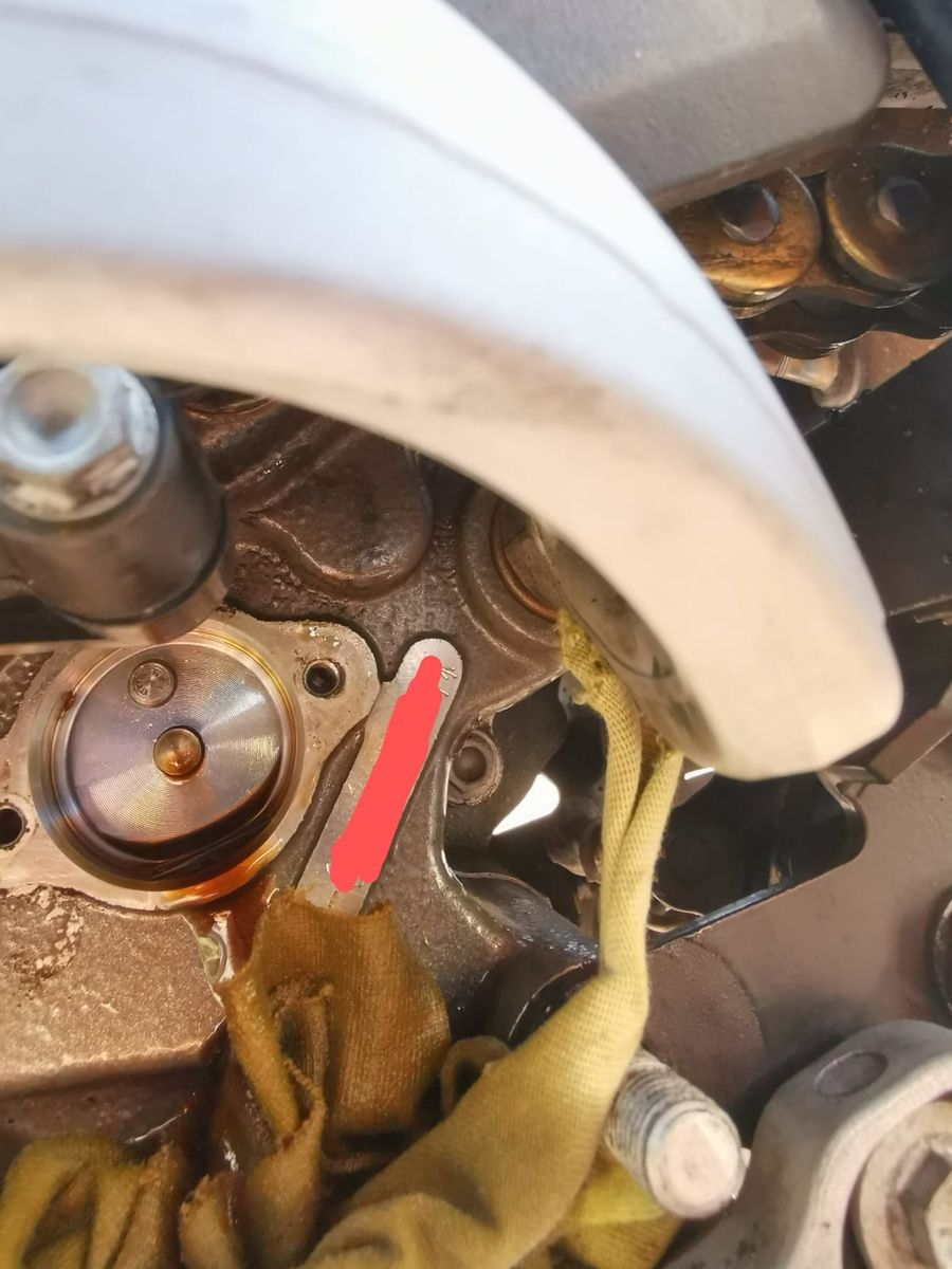

Bei mir flackert die Leerlaufanzeige bei warmem Motor.
Ich habe das ganze schon eingegrenzt dank anderer Forumsartikel auf die Feder für den Leerlaufschalter.
Seitenständer inkl. Halterung abmontiert.
Gangsensor abgeschraubt
Entgegen dem was ich in anderen Forumsbeiträgen gelesen habe kommt da dauerhaft Öl raus.
Wie kommt man an die Feder ran für die beiden Stößel die man im Bild sieht? blink nach allem was ich gelesen habe scheint das ja eigentlich einfach zu sein.
Merci

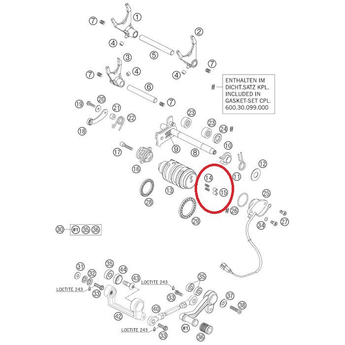

Ich habe noch eine Explosionszeichnung gefunden... nach der zu Urteilen könnte man die einfach rausziehen... gruebel
Bevor ich da mit "Gewalt" drangehe - eine Idee, ein Hinweis, irgendwas?
Fehlerbild, wie schon in anderen älteren Threads ist dass die Leerlauflampe im warmen Motorzustand flackert bzw aus geht obwohl Neutral sauber eingelegt ist. Mit ein wenig spielen am Ganghebel geht die Lampe auch wieder an, bleibt es aber nicht.
Am Kabel des Gangsensors rütteln hilft nicht - da bleibt sie konstant aus. Somit schließe ich mal ein Kabelbruchthema aus.

Was passiert wenn Du den Stift mit einem stumpfen Gegenstand (Durchtreiber) hineindrückst? Kommt er dann durch die Federkraft zurückgeschnalzt?
RenndurocruiserOffline
Anmeldungsdatum: 22.06.2010
Beiträge insgesamt: 43
KTM LC8 Adv 990, 2008
 →  23.000 km
VN 900 Custom
 →  7.000 km
BeitragVerfasst am : Fr, 28. Aug 2020, 9:47    Titel: Antworten mit Zitat
Zurückgeschnalzt ist übertrieben. Sie kommen wieder raus.
Ich habe die gestern nach einer kleinen Runde um den Motor schön warm zu haben mal die Pins und Federn rausgezogen versucht letztere zu längen - sind schon sehr stabil.
Jetzt haben sie etwas mehr Spannung.
Ich berichte nach der nächsten kleinen Ausfahrt ob das Problem jetzt behoben oder zumindest besser ist. Sollte es besser sein hole ich mir zwei neue Federn und eine neue Dichtung beim Freundlichen. Wenn das nicht der Fall ist geht es mit der ganzen Maschine zum Freundlichen.
Ich habe ehrlich keine Ahnung warum die Pins sich beim ersten Mal nicht einfach rausziehen ließen. Ging dieses Mal ganz einfach auch wenn dabei einiges an Öl ausgelaufen ist während ich den Gangsensor abgeschraubt hatte. (auf die Seite legen ging nicht wegen maximal vollem Tank.... wacko )
