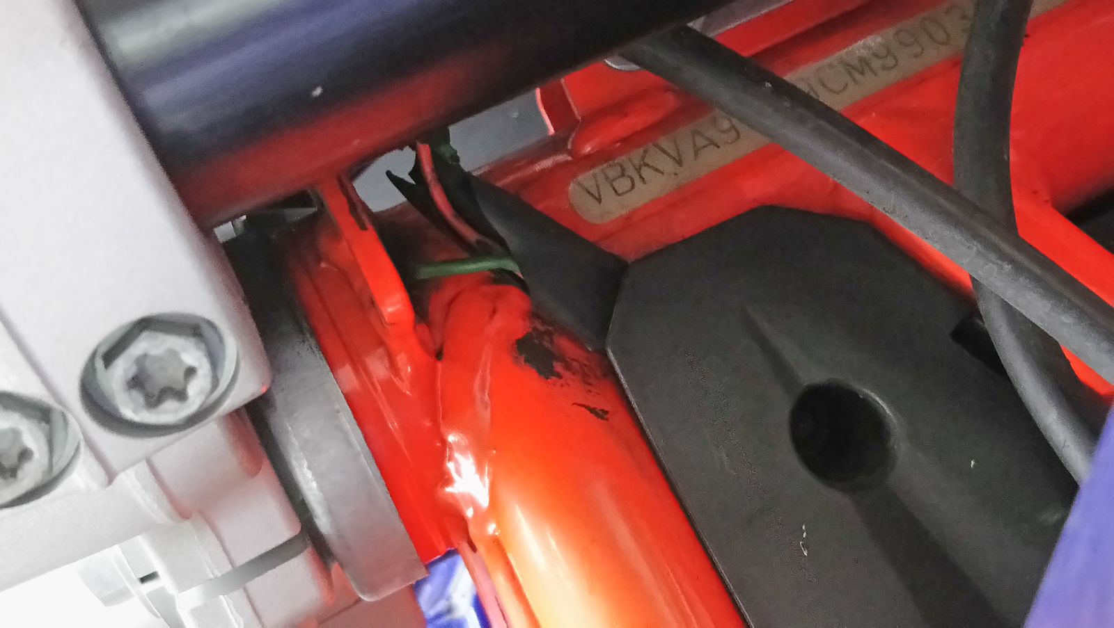

Moinsen Mitstreiter,
meine Kati will nicht mehr. Es ist eine 990R aus 2012.
Nach einer Tour - die Kati läuft noch - will ich in die
Garage einbiegen - plopp aus!!
Danach nix geht mehr - kein Display - kein Licht oder sonstiges..
OK - gedacht ist bestimmt ne Sicherung - Pustekuchen...
Habe dann weiter das Kleid gestript - Batterie OK - Sicherungen alle
OK und durchgemessen - auch die unten am Magnetschalter...
Maske runter...sämtliche Stecker mal runter und wieder drauf, gerüttelt
und Kabel kontrolliert - soweit man das sieht... NIX blink
Hat jemand mal ein ähnliches Phänomen beseitigt?

vmotors
BeitragVerfasst am : Mo, 31. Aug 2020, 10:12    Titel: Antworten mit Zitat
Moin Leute,
erstmal besten Dank für die rege Anteilnahme und die konstruktiven Ratschläge - Spitze Exclamation
Ich habs gefunden... die Wurzel des Übels Cool
Nachdem ich ca. 1 Kanne Kaffee, Bock auf die Bühne und nach alter Lehre mir Zeit für die systematische Analyse genommen habe...
- Batterie gecheckt - Spannung 12,7V - Pole festgezogen
- Sicherungen kontrolliert - auch mit Multimeter gemessen
- Sichtprüfung der Leitungen von der Batterie zum Magnetschalter und Masse
- Stecker auf Korrosion und Verbindung geprüft/mit Multimeter durchgemessen
... bis hier war alles so, wie es sein sollte. Also weiter...
- Maske runter und Kabel und Stecker Sichtprüfung und Kontakte kontrolliert.
- Seitenteile runter, damit man mehr sehen kann, in Richtung Zündschloss
- und siehe da... Leitungen vom Zündschloss, am Steuerkopf gescheuert und gebrochen...sind nur zwei, aber die waren auch beide hin - haste mit Seitenteilen nicht gesehen blink
- ordentlich verlötet, jetzt mit dreifach Schlumpfschlauch und mit mehr Bewegungsfreiheit wieder dran...
... sie l ä u f t
Fazit... Sonntags lieber Grillen -
Danke nochmal und allzeit gute Fahrt Cool

vmotors
BeitragVerfasst am : Mo, 31. Aug 2020, 10:17    Titel: Antworten mit Zitat
Moin Leute,
Nach ca. 1 Kanne Kaffee, Bock auf die Bühne und nach alter Lehre mir Zeit für die systematische Analyse genommen habe...
- und siehe da... Leitungen vom Zündschloss, am Steuerkopf gescheuert und gebrochen...sind nur zwei, aber die waren auch beide hin 😳
- ordentlich verlötet, jetzt mit dreifach Schlumpfschlauch und mit mehr Bewegungsfreiheit wieder dran... 😂 🙃
... sie l ä u f t

BeitragVerfasst am : Mo, 31. Aug 2020, 10:21    Titel: Antworten mit Zitat
Sollbruchstelle der Maschinen. Ich glaube der Kretabiker war ehemals einer der "Erstbetroffenen". Schneide die Plastikverkleidung etwas aus und das Problem ist dauerhaft gelöst.
to.we
lut63Offline
Anmeldungsdatum: 20.06.2005
Beiträge insgesamt: 93
XT500, 1981
BeitragVerfasst am : Mo, 31. Aug 2020, 12:18    Titel: Antworten mit Zitat
Bei der Reparatur auf Kabellänge achten. Ist
original ziemlich streng bemessen.
Bestätige: Abdeckung ausnehmen und
großzügig beschrumpfen.
