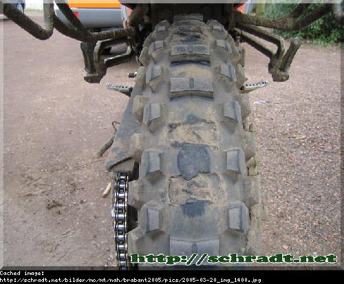

Die Brabant-Tour bin ich auch mal mit nem Michelin Baja auf der Karkasse gefahren... der mochte die Autobahn auch nicht
