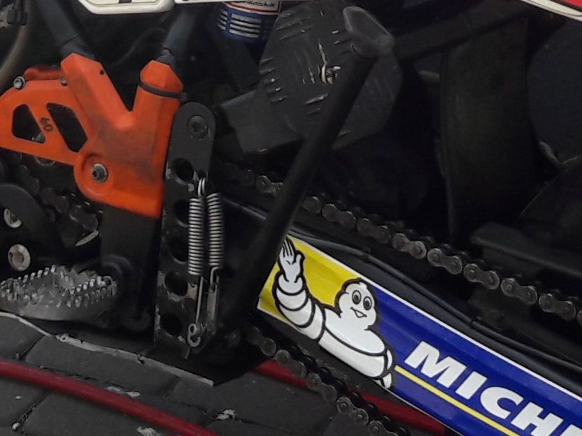

BeitragVerfasst am : Do, 4. Feb 2021, 7:06    Titel: Antworten mit Zitat
altes Foto

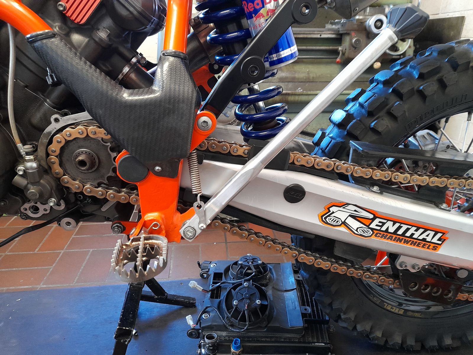

BeitragVerfasst am : Do, 4. Feb 2021, 9:08    Titel: Antworten mit Zitat
Hält,zumindest an der SE.
