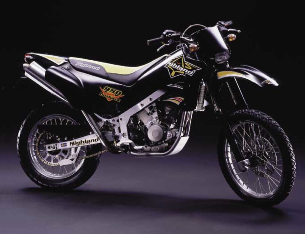

Am Sonnabend, den 14.05.2022 wurde ein neues Mitglied in die Familie aufgenommen.
Es geht hierbei um die legendäre Highland 950 V2 Outback.
Was damals beeindruckende Werte waren, lassen über 20 Jahre später immer noch einigen Endurofahren ein freudiges Lächeln ins Gesicht zaubern.
Momentan ist die Highland allerdings noch nicht fahrbereit.
TECHNISCHE DATEN HIGHLAND 950 V2 OUTBACK 1999

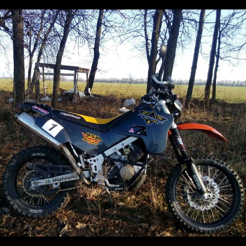

Den Oelkühler hab ich schon…..! Gab es dazu…..genau wie einen neuen Anlasserfreilauf inkl. Abzieher und div. Neuteile für 40er Mikuni-Vergaser
Was auf den ersten Blick fehlt…..originaler Kotflügel, Gasbautenzüge ,neuer Luftfilter, Motorschutz und diverse Befestigungsschrauben……
Die erste Amtshandlung wird eine intensive Bestandsaufnahme sein….. unsure

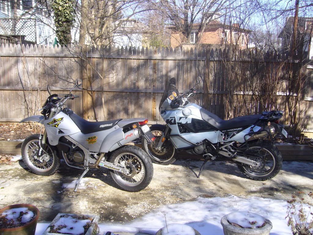

Hier gibts n Thread zu dem Highlandern.
https://www.advrider.com/f/threads/highland-motors.130990/
„Herrenkrad’s“ unter sich…… Rolling Eyes
Immer wieder die Verbindung zur KTM Adventure……
