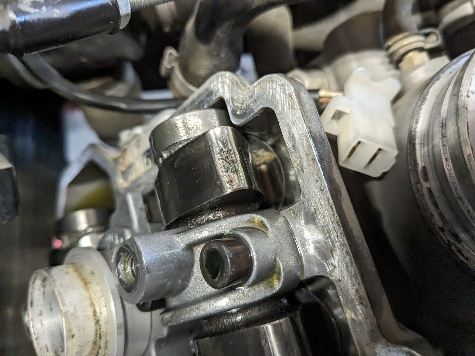

Sodala hab heute den Bock zerlegt . 2 Einlass Ventile sind knapp an der unteren Grenze . OK nicht tragisch das kann man ja ändern.
Jedoch habe ich an beiden Einlassnockenwellen pitting , vielleicht weil es schon an der unteren Grenze war . Auslass schaut gut aus.
Nockenwellen maß hinterer Zylinder 7mm vorder 9 mm also noch im Rahmen.
Weiß jetzt nicht was ich mit den Wellen machen soll Question
Ist ja ein bekanntes Problem anscheinend...

hakimOffline
Anmeldungsdatum: 12.09.2013
Beiträge insgesamt: 1702
KTM 1290 SuperAdventure, 2016
 →  83.000 km
KTM 390 Adventure R, 2026
BeitragVerfasst am : Di, 28. Mai 2024, 5:56    Titel: Antworten mit Zitat
die Einlaßnockenwelle des hinteren Zylinders gibt es nicht mehr neu. Nach Ventilspieleinstellung den Rest deiner Liste abarbeiten, Deckel zu und fahren. Vielleicht findest du mal für später einen guten Ersatzmotor, du kannst auch auf einen 990er umrüsten mit relativ wenig Aufwand - unter Beibehaltung der Vergaser natürlich. Meine Meinung jedenfalls, ob man diese Nockenwellen sinnvoll überarbeiten lassen kann, da kenne ich mich nicht aus.

BeitragVerfasst am : Di, 28. Mai 2024, 9:00    Titel: Antworten mit Zitat
Ich hab mal drei 2005er NW schleifen und nachhärten lassen.
Hab ich hier auch irgendwo berichtet.
Kost halt 300-400€.
____
Gruß Christian

BeitragVerfasst am : Di, 28. Mai 2024, 9:14    Titel: Antworten mit Zitat
Moin,
laut KTM Sparepartsfinder sind beide Wellen noch lieferbar allerdings bin ich dann bei 650 Euro für die wellen, dann noch Tassenstößel dazu, das ist nicht wirtschaftlich finde ich, habe eine gebrauchten Motor gefunden, evtl den gleich als Teileträger nehmen, ich lass mir mal Bilder von den Nocken schicken. Das wäre ein Versuch wert.
Denke die jetzigen Wellen werden früher oder später den Tassenstößel duchreiben, da sieht man schon jetzt gute Spuren...

BeitragVerfasst am : Di, 28. Mai 2024, 10:31    Titel: Antworten mit Zitat
Ich hab schon 2x die Erfahrung machen dürfen, daß Teile zwar laut KTM Sparepartsfinder noch verfügbar waren, aber als ich sie bestellt habe kam per Mail die Info es gibt sie leider doch nicht mehr Sad
Manchmal hinkt die Aktualität im KTM Sparepartsfinder der Realität halt hinten nach

BeitragVerfasst am : Di, 28. Mai 2024, 14:39    Titel: Antworten mit Zitat
sorry, bzgl. der Lieferfähigkeit der NWs hatte ich noch eine alte Info im Kopf.
