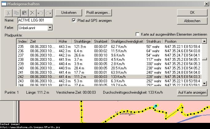

BeitragVerfasst am : So, 8. Jun 2003, 13:15    Titel: Antworten mit Zitat
An alle Spotter, geht auch mit Q, nur aufheben sollte man sie nicht müssen
Am Morgen lag das Ding in der Tiefgarage auf der Seite.
Keine Ahnung wie man so ein Teil vom Mittelständer bringt.
Beulen hat es keine, also vermutlich Kinder.
Kein gutes Omen . . .
Also aufs Vorderrad habe ich sie nicht gebracht, zuwenig Gripp im Kies, aber Vollbremsen,
Vorderrad stossen, Driften, und sagenhaft Beschleunigen geht locker.
Try & Error?
Weshalb die Mutter vom Fahrrad gestiegen ist weiss ich nicht . . .
Und was sie gebrüllt hat habe ich nicht verstanden . . .
Dabei habe ich doch extra auf die anderen Spur gewechselt . . .
Kollege Quota hat dann etwas Staub gebildet, da war aber bestimmt kein Fahrverbot
PS: Die Anakee sind sehr gut, die Scorpion aber auch

Hallo Peter,
Da geht noch was. Very Happy
