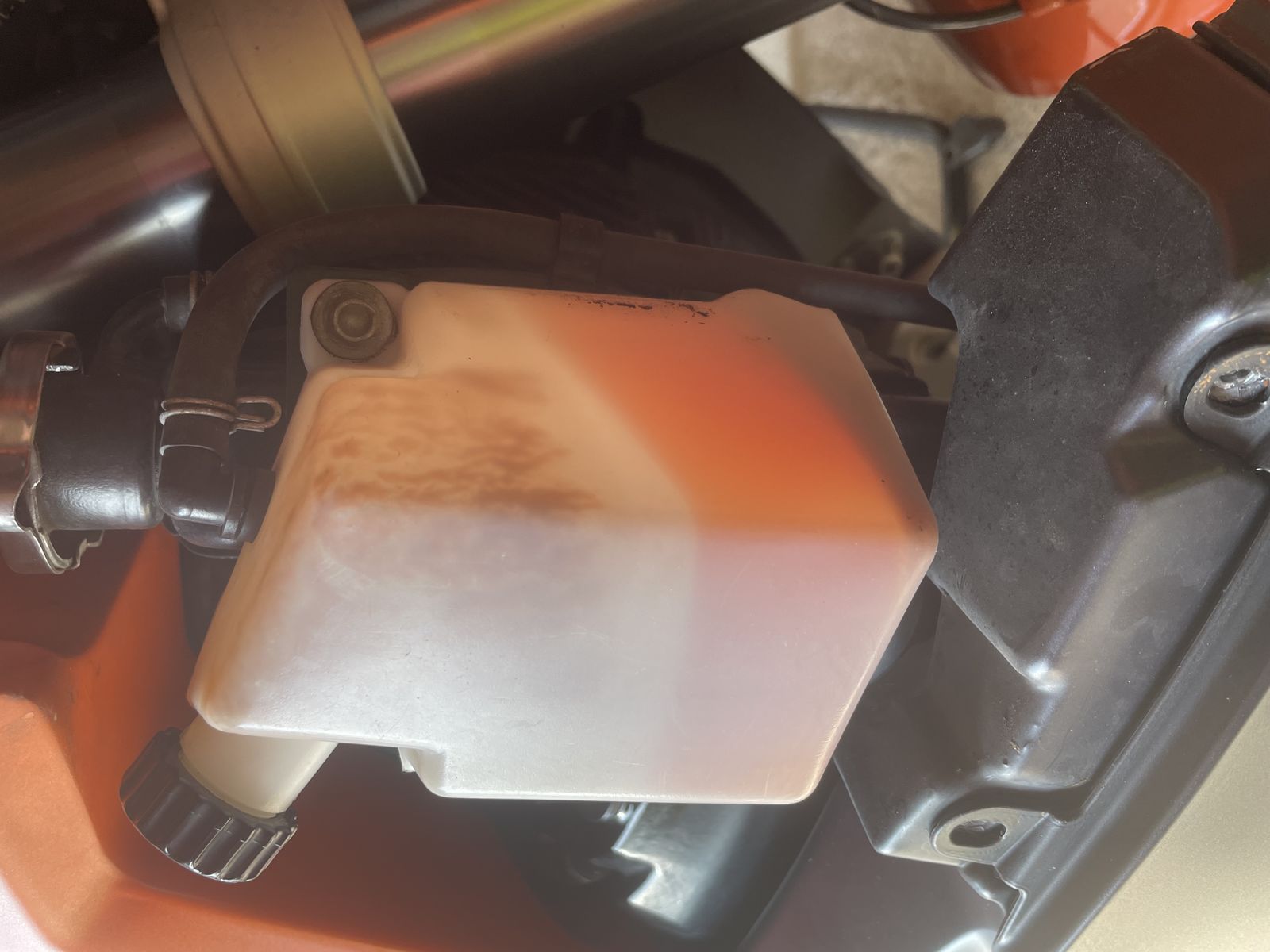

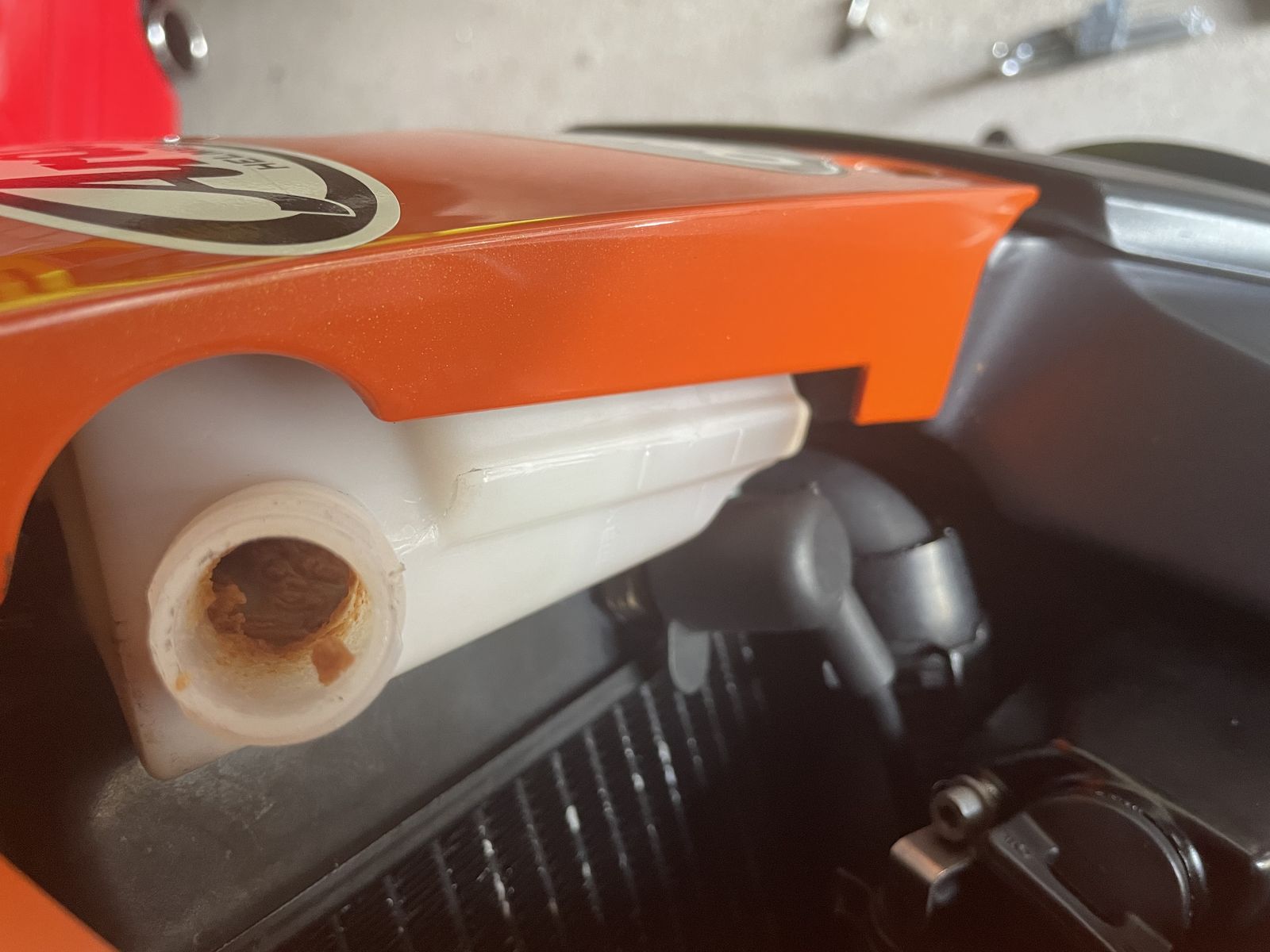

Hallo und Danke für die Aufnahme.
Hab mir ne ktm 990 Adventure von 2008, 50.000 km zugelegt. Letztes Jahr wurde die Kühlflüssigkeit gewechselt coolant ready mix raf 12. Jetzt ist der Behälter voll mit orangenem Schleim, allerdings nur an den Wänden. Öl sieht gut aus. Ich hoffe nicht, dass die Welle der Wasserpumpe eingelaufen ist. Hat jemand von euch schon das selbe Problem gehabt oder weiß was da lost ist?

sieht eher danach aus als hätte da davor schon mal oel ins wasser gefunden und es wurde der behälter nicht sauber gereinigt.
beobachten heisst hier die devise.

nicht auszuschließen, daß beim letztjährigen Kühlflüssigkeitswechsel nicht ordentlich durchgespült wurde. Solche grieseligen Ablagerungen kann es geben, wenn das neue Kühlmittel - hier dasjenige von LiquiMoly - sich schlecht mit den Resten vom alten verträgt. Ich würde alles ablassen, sorgfältig durchspülen und neue Kühlflüssigkeit einfüllen. Vorgaben zur korrekten Entlüftung beachten, nach KTM-Anleitung (insbesondere das Anheben des Vorderrads um 50cm). Natürlich kann es nicht schaden - sollte da noch die erste Wasserpumpenwelle drin sein - angesichts der Laufleistung diese auch gleich zu erneuern. Neuer Wapu-Kit + neue Kühlflüssigkeit - dann bist Du auf der sicheren Seite für die kommenden 50tsd km. Original müßte bei Dir übrigens ab Werk das grüne MOTOREX Coolant drin gewesen sein.
