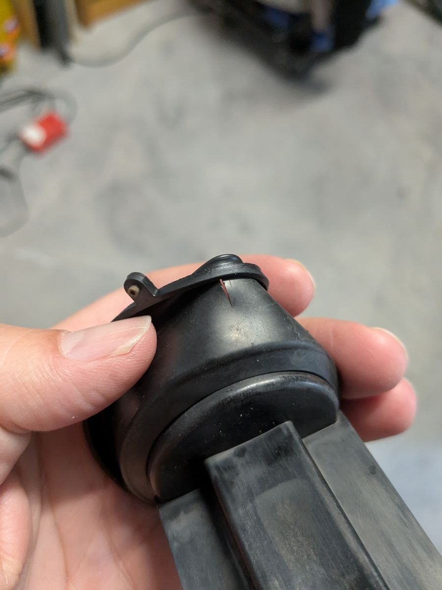

BeitragVerfasst am : Do, 28. Aug 2025, 11:46    Titel: Antworten mit Zitat
Membran am betroffenen Zylinder ist gerissen...
Gleich beide tauschen ?

v2loverOffline
Anmeldungsdatum: 16.11.2008
Beiträge insgesamt: 2181
BeitragVerfasst am : Do, 28. Aug 2025, 15:29    Titel: Antworten mit Zitat
ja, wenn du sie bekommst! und auch die kleine düse (zumindest) reinigen.

LC8loveOffline
Anmeldungsdatum: 15.11.2022
Beiträge insgesamt: 151
KTM LC8 SDR 1290, 2016
BeitragVerfasst am : Mo, 1. Sep 2025, 8:39    Titel: Antworten mit Zitat
Sind das die Vergaser Trichter?
Ebenso die Aufnahmen.
Leider bei ktm nicht mehr zu bekommen!
Falls es eine Alternative gibt, bitte um Info.

BeitragVerfasst am : Mo, 1. Sep 2025, 9:25    Titel: Antworten mit Zitat
das sind die Membranen auf den Schiebern "60031035000 Vakuum Kolben" angeblich noch verfügbar für siebzich beim freundlichen.

 →  128.000 km
BeitragVerfasst am : Mo, 1. Sep 2025, 11:29    Titel: Antworten mit Zitat
el ce achtler @ Mo, 1. Sep 2025, 9:25 hat folgendes geschrieben:
Genau, Schieber und Membran sind ein Teil beim CVRD 43 Vergaser

BeitragVerfasst am : Do, 4. Sep 2025, 18:39    Titel: Antworten mit Zitat
Teile heute gekommen, eingebaut, läuft wieder!
Hab ein bisschen schwankenden Leerlauf, wenn man das Motorrad kippt. Das ist neu!
