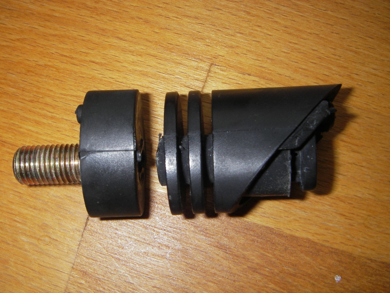

ABER, habe grad mal einen auseinandergefriemelt und dabei halt gesehen da eben das Gewinde im Gummi eingegossen ist, liese sich das irgendwie bewerkstelligen ?
 Dateigröße:  355.44 KB
 Angeschaut:  290 mal

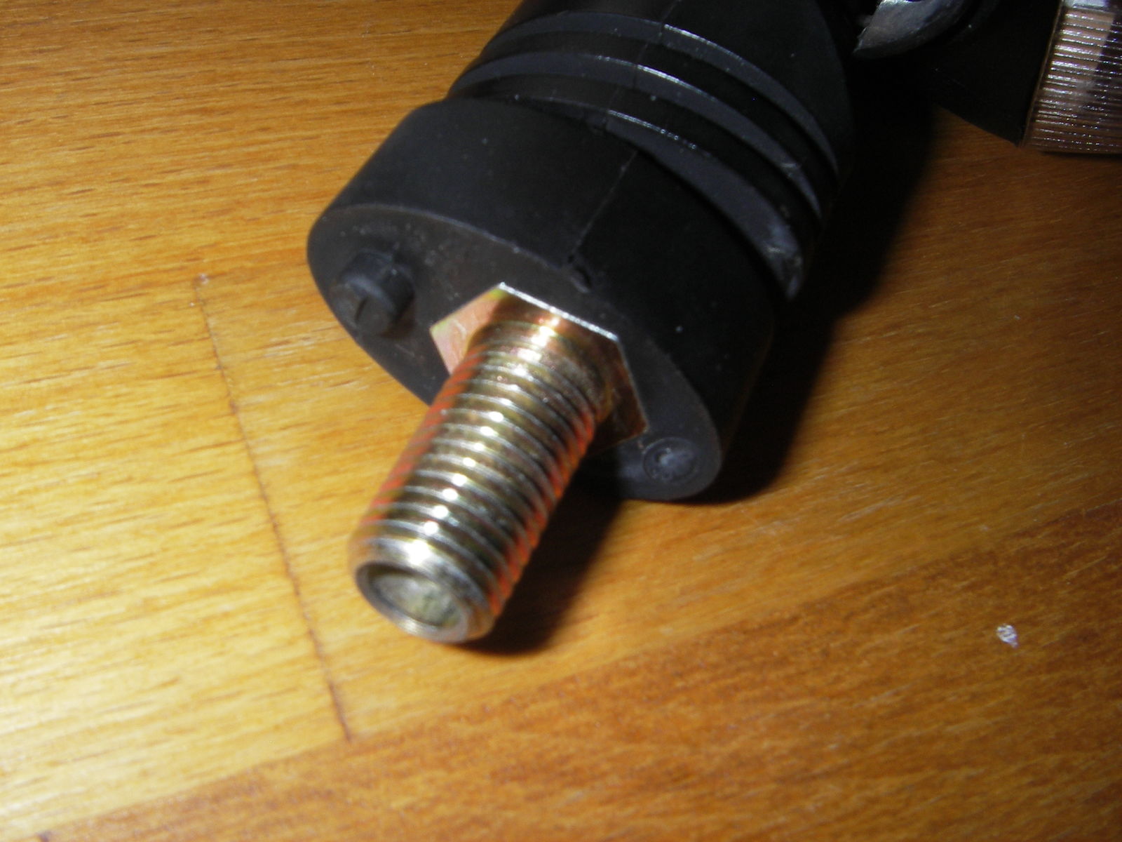

hier das eingegossne Stück
 Dateigröße:  251.39 KB
 Angeschaut:  300 mal

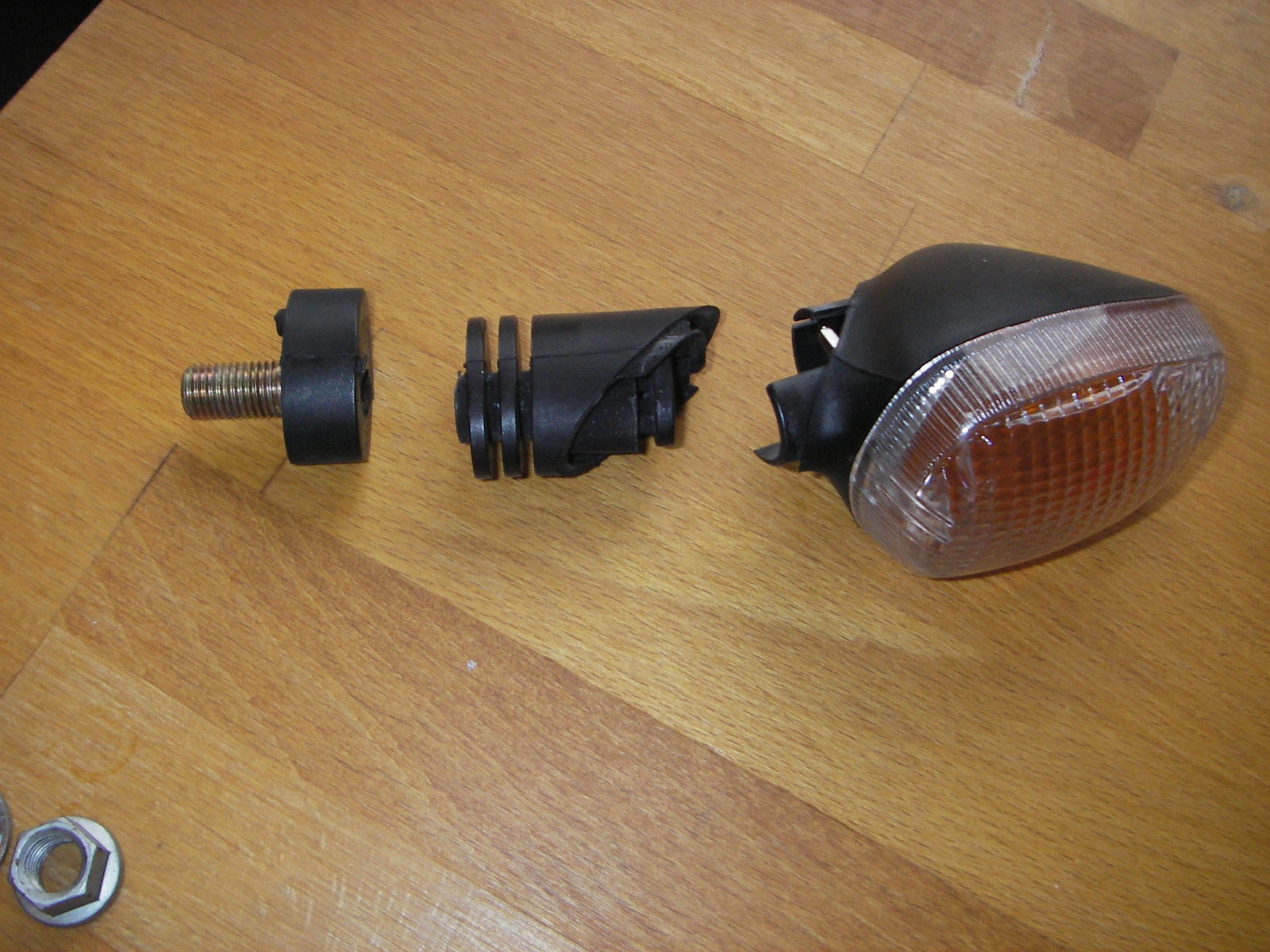

Das Teil wird gebraucht (bricht immer an der selben Stelle)
 Dateigröße:  380.1 KB
 Angeschaut:  325 mal

Dieses müsste man nun mal aus dem Kunststoff heraustrennen und schauen, wie der Kopf aussieht.
Das Gummi-Kunststoff-Teil kann man so locker nachkonstruieren aber das Gewindestück muss man ja damit dann auch sauber verbinden können.
Wenn es da einen praktikablen Hinterschnitt gibt, könnte man das evtl. in das gedruckte Teil einsetzen und ggf. mit passendem Kleber fixieren.
Ist ein spannendes Thema. Wink
