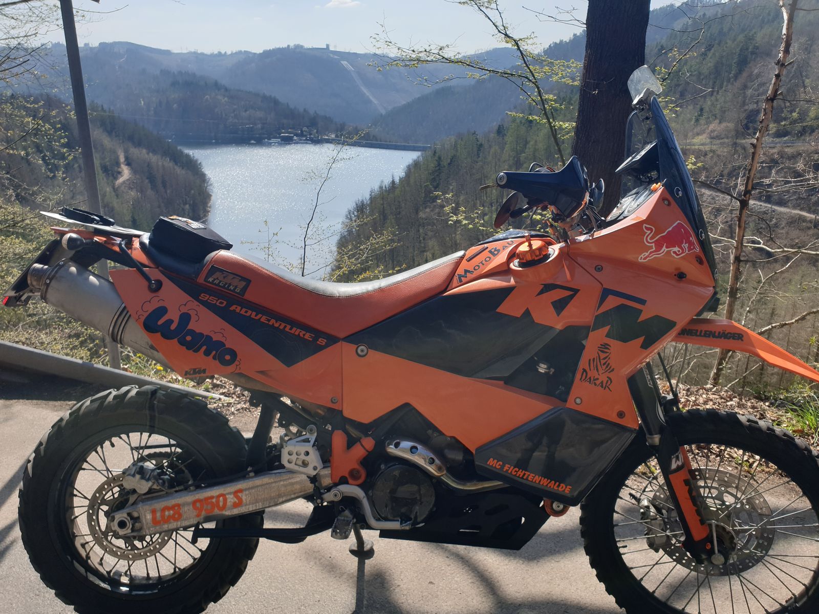

BeitragVerfasst am : So, 16. Nov 2025, 16:19    Titel: Antworten mit Zitat
wenn man eine EXC Gabel 2004 mit 3 Führungsbuchsen fährt geht 1 Scheibe und EXsc Vorderrad....
