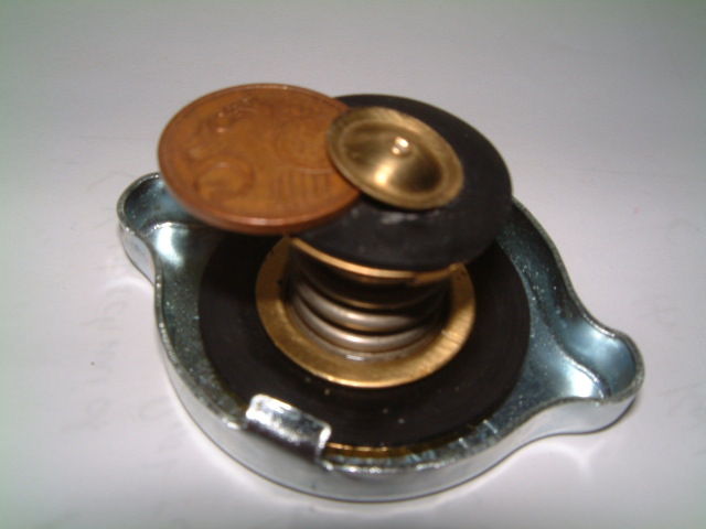

Habe das Geheimnis des Kühlerdeckels gelüftet: Smile
Tatsächlich sind im Kühlerdeckel 2 Ventile eingebaut.
Die innere Dichtung drückt mittels Federkraft auf den Dichtungssitz des Kühlers. Der Überdruck im Kühlsystem wirkt dieser Federkraft entgegen und hebt bei 1,4 bar die Dichtung vom Sitz: Wasser/Luft strömt in den Ausgleichsbehälter (da die äußere Dichtung noch immer abschließt)
Innerhalb der großen Feder sitzt noch ein Ventil dessen Ventildeckel auf der inneren Dichtung aufsitzt. Dieser Deckel kann entgegen der Federkraft der kleinen Feder ganz leicht nach "innen" durch den Unterdruck gezogen werden.
Inneres Ventil geöffnet
 Dateigröße:  39.34 KB
 Angeschaut:  1093 mal
Perseus

BeitragVerfasst am : Di, 20. Sep 2005, 22:19    Titel: Antworten mit Zitat
Also ich habe nur das Rätsel gelöst "Wie funktioniert der Kühlerdeckel".
Das Rätsel "Warum verschwindet mein Kühlerwasser" habe ich noch micht gelöst. Bester Tipp ist momentan: Riss im Kopf (vermutlich in den Einlasskanälen) Sad
