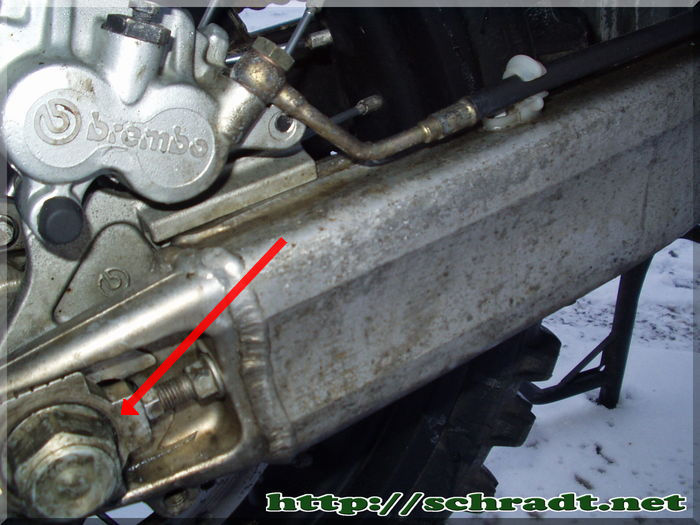

Hab' mir mal ein Bild von Deiner HP geklaut., da ich selber keins da habe.
Hast Du Dinger da (wie auch immer die heissen) dabei gedreht gehabt, oder orginal?

BeitragVerfasst am : Fr, 28. Okt 2005, 11:48    Titel: Antworten mit Zitat
gedreht
