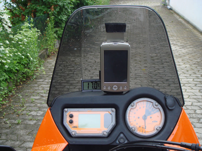

Hab gleich bei der Auslieferung selber a bisserl rumgebastelt.
Ausgangsbasis: Garmin iQue 3600 + KFZ-Halterung.
Bei der Halterung hab ich den Lautsprecher ausgebaut (würd ich den überhaupt hören?), alles vorne wasserdicht verpackt hinter der Lampenmaske verbaut und zusammen mit den Heizgriffen an die gleiche Stromversorgung (nur mit Zündung an) angeschlossen.
Die Halterung selber mit einem einfachen Winkel ausm Baumarkt auf die Armaturen geschraubt. Zwischen Winkel und Halterung zwei Gummipuffer (Conrad) und fertig. Mit den Gummipuffern vibriert es dann ab ca. 180 km/h zwar schon, aber da brauch ich eh keinen Abbiegehinweis...
Oben an der Scheibe noch einen Klettverschluss (Obi), eine Seite selbstklebend, andere nur draufgeklettet, um die Antenne rum und da auch wieder zusammengeklettet. Sorgt zum einen dafür, dass die ausklappbare Antenne nicht an der Scheibe zittert und zum zweiter für mehr Stabilität.
Ergebnis: iQue einklicken, Klett drum, fertig. Funktioniert seit 6000 km einwandfrei. Vom Neigungswinkel her auch optimal, keine Blendung durch die Sonne oder Reflektionen von der Maschine.
Für Regenfahrten gibts bei Touratech eine Regenhülle extra für PDA. Lesbarkeit damit ok, und wenn man dien Schlitz auf der Rückseite für die Durchführung der Original-Touratech-Halterung sauber dicht abklebt, dann passt das prima.
