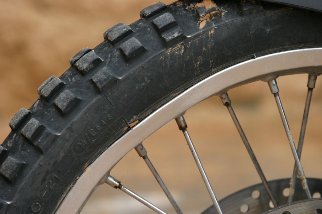

Haste mal ein Bild davon? Meine Hinterradfelge ist zwar unrund, aber fahrtüchtig. Und die vordere Excel Felge hat auch ne Delle (Tunesien Wink )

BeitragVerfasst am : Fr, 16. Dez 2005, 17:40    Titel: Antworten mit Zitat
Bin noch von Mai bis jetzt damit gefahren. Das Bild ist von der vorderen. Hinten schauts auf ein paar Stellen schlimmer aus.
Ich will nur tauschen, damit, wenn ich noch ein paar Schläge drauf bekomm, kein Sand zum Schlauch kommt. Brauch die Probleme wirklich nicht.
Hab auch keine Lust nur wegen den Felgen weicheirig durch die Gegend zu fahren.

Ähm, Grazer. Offenbar gibts verschiedene Ansichten für 'fahruntüchtig'. Für mich ist deine Felge völlig ok. So ne Delle hat meine Excel Felge auch. Bis es die verbiegt brauchts allerdings schon die x-fachen Kräfte, die da auf deine Felge eingewirkt haben.
An meiner Originalfelge war das Felgenhorn an mehreren Stellen so weit aufgebogen, dass du dir das Felgenbett ansehen konntest, ohne den Reifen runter zu nehmen. Das hab ich an ner Hinterradfelge noch nie gesehen und halte es auch für sehr unwahrscheinlich.
Schau mal da:
http://forum.lc8.info/viewtopic.php?p=29417#29417 (und folgende)
Das versteh ich unter "verbogen" und "fahruntüchtig".

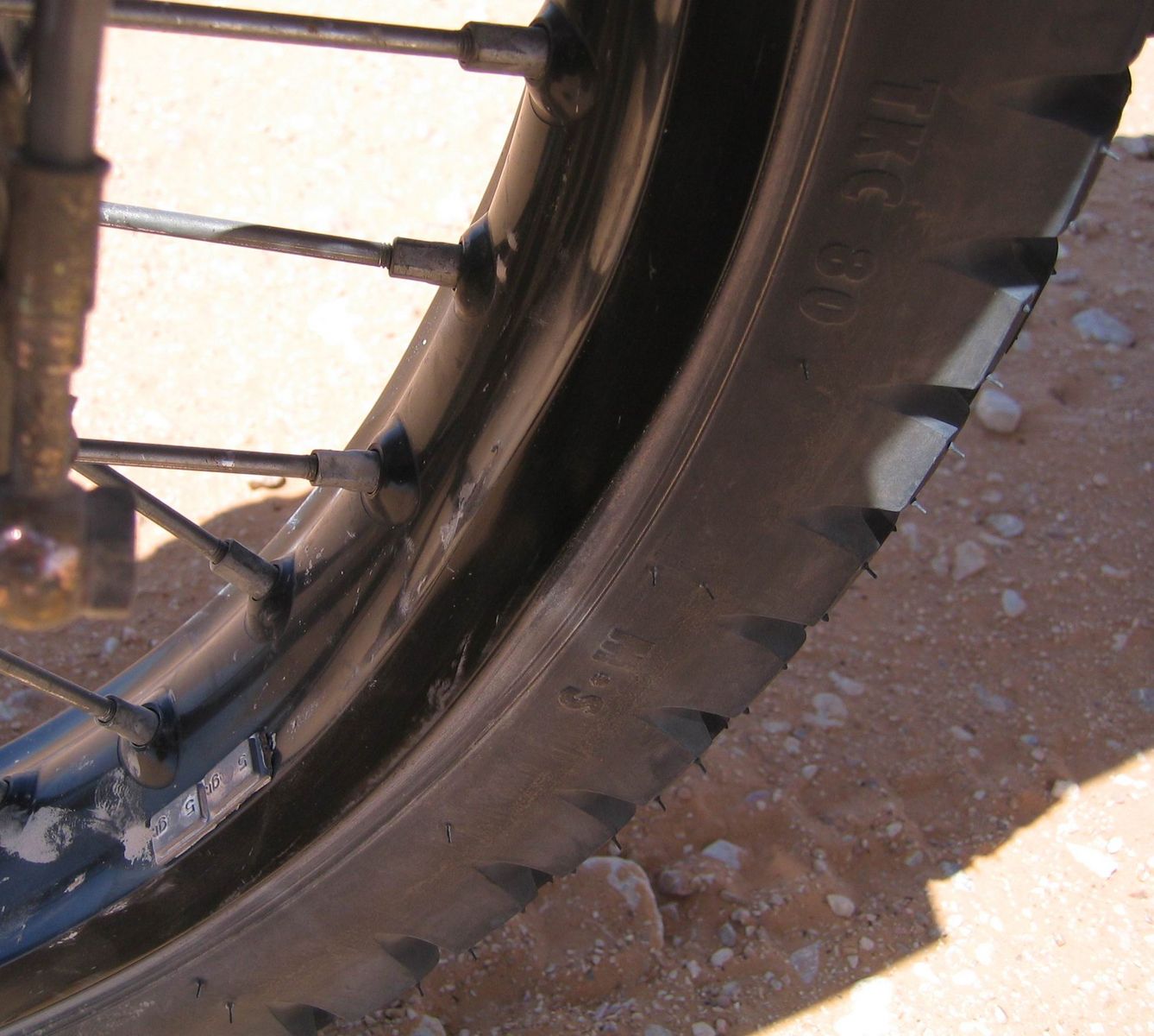

So ein Bildchen von Tunesien hab ich auch noch!
Ksar Ghilane nach der "Oasentankstelle" in Richtung Chenine.
1Baar war wohl zuwenig und der Schotter zu grob. Excel hätte da auch nichts genützt!

Hast Du auch einen zweiten Satz, oder wurden die Nippel nie gewechselt?
Helvetic MOffline
Anmeldungsdatum: 13.10.2003
Beiträge insgesamt: 953
BeitragVerfasst am : So, 18. Dez 2005, 13:56    Titel: Antworten mit Zitat
Ja, genau. Im Keller liegt noch ein 2ter Satz rum mit Scorpion drauf und den neuen Nippel. So für das Feinere. Laughing
Der auf dem Bild ist für das Grobe. Er wurden dann von mir zu Hause auch wieder grob gerichtet. Der Felgenschlag ist immer noch. Nur, muss man jetzt genauer hinsehen, um ihn zu lokalisieren. Cool
Ab jetzt halten sie, gute Besserung ;-}}
