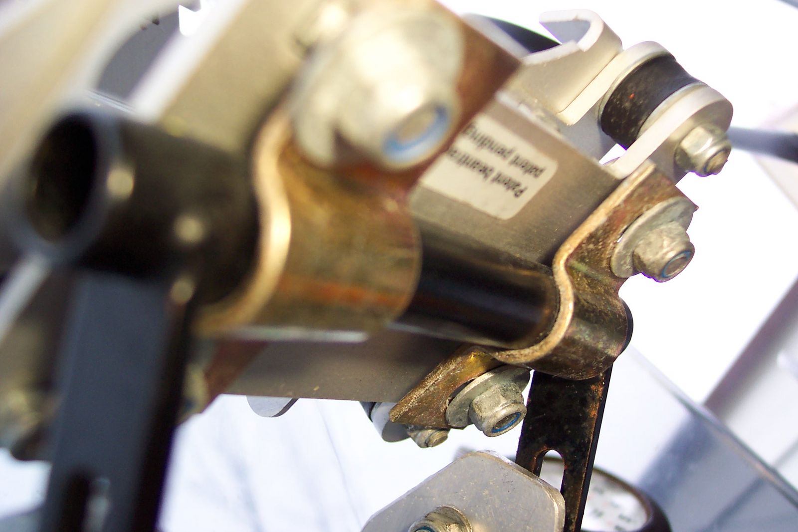

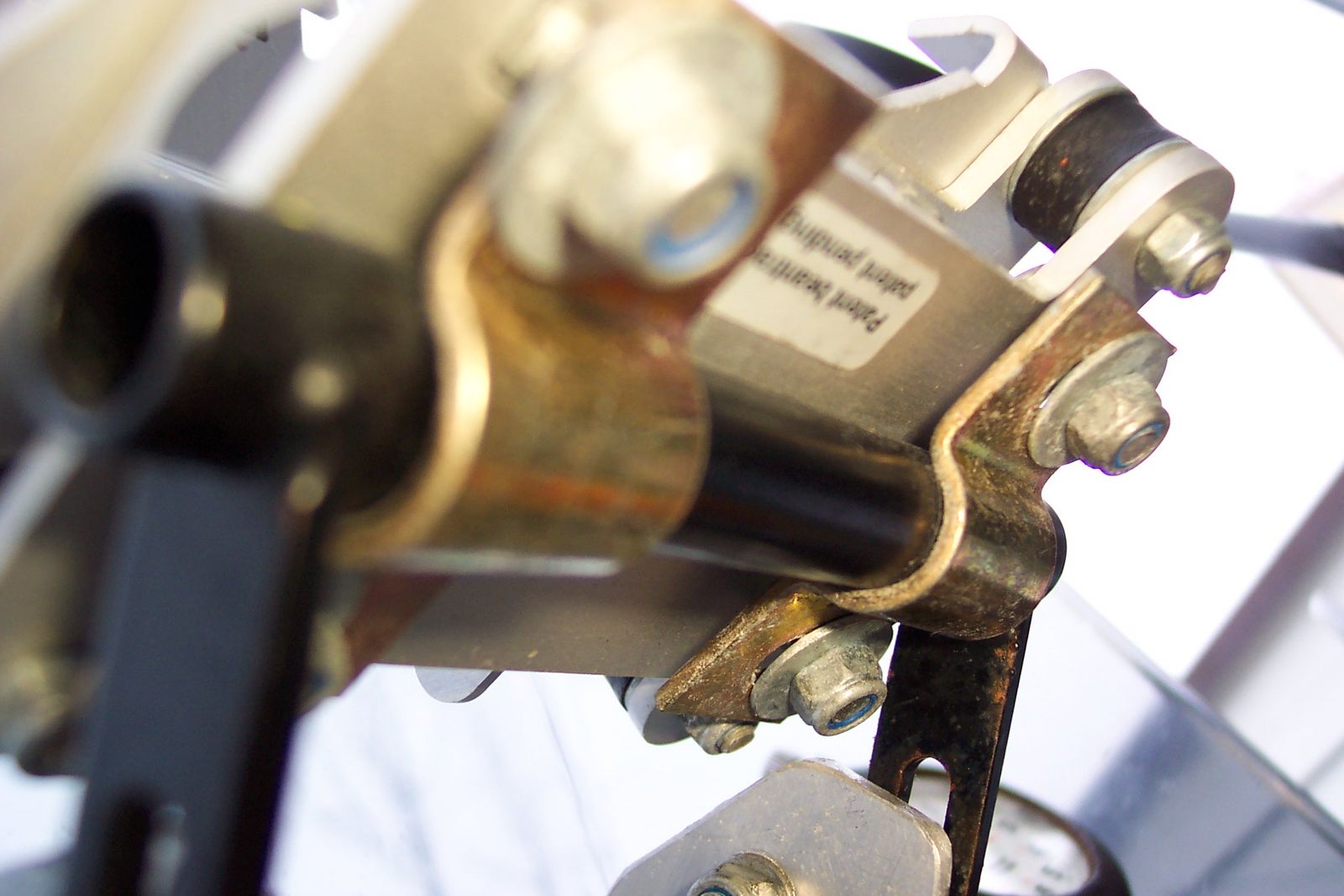

Hallo, Jungs.
Hat zufällig einer von Euch den Touratech-Anbausatz mit einem StreetPilot III- Halter in Verwendung?
Ich habe die beiden Teile heute bekommen und irgendwie ist entweder das 12mm-Röhrchen zu kurz, oder die Montageschellen am SP III-Halter sind schlecht positioniert.
Eine der Schellen hängt immer halb in der Luft.
Soll ich eher neue Öffnungen für die Schrauben machen, oder das Röhrchen verlängern?
LHG, Schlucki

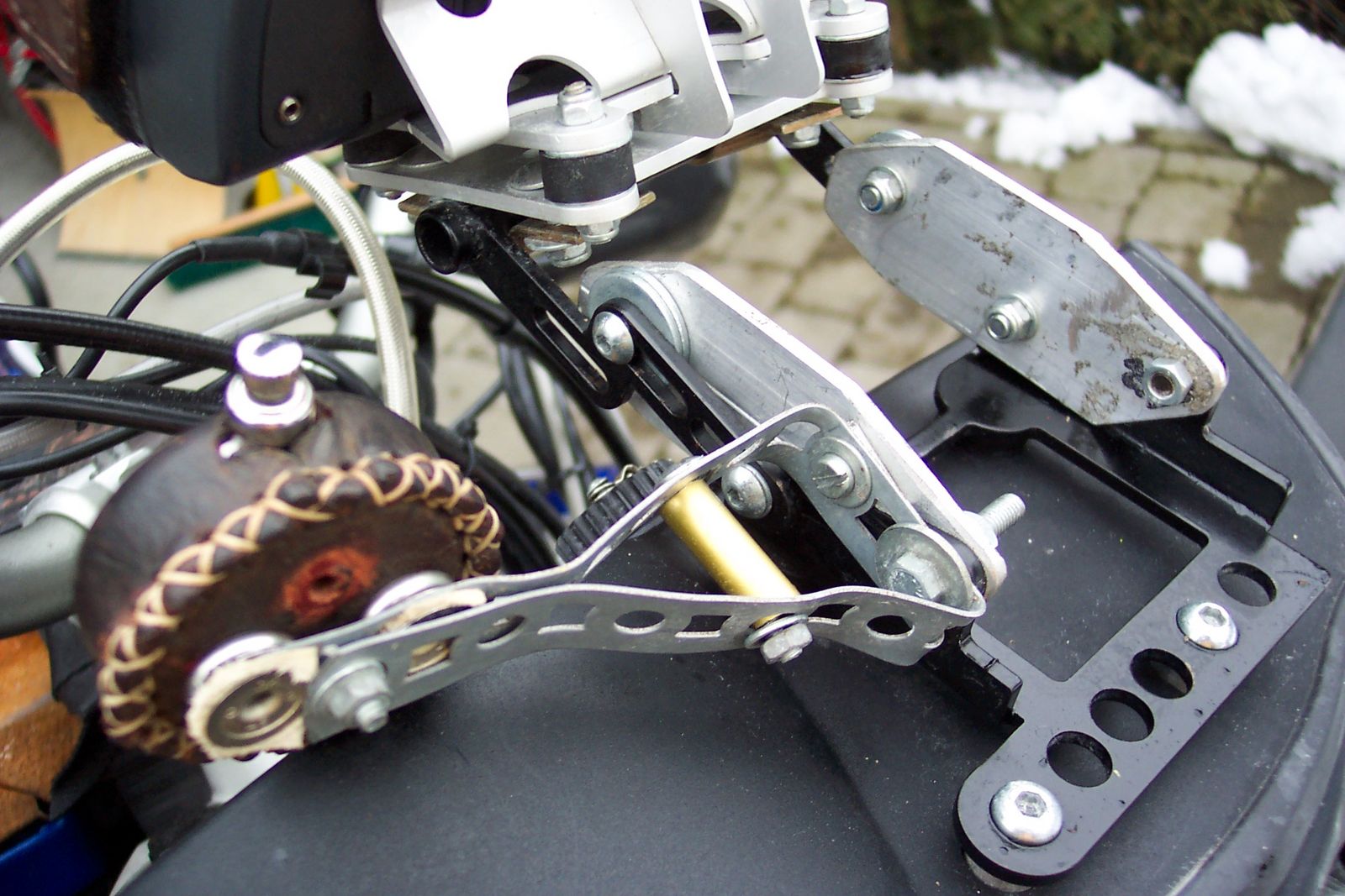

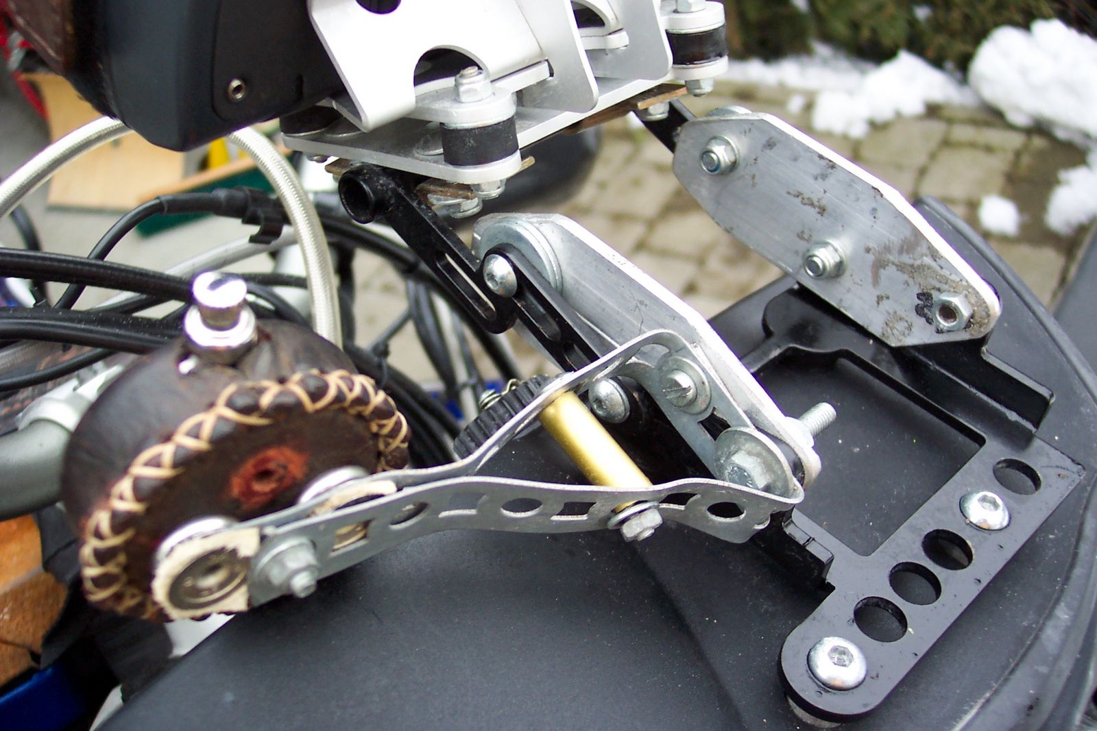

Hallo Schlucki,
Habe ich das richtig verstanden? Nicht für den Lenken, sondern Adapter vor die Scheibe?
Habe auch das Teil, kann mich erinnern, dass ich ähnliche Probleme hatte. Gucke heute mal nach, ich glaube ich habe ein paar Bohrungen versetzt und mir den Adapter verlängert damit das GPS besser vom Winkel (wegen Antenne) vor die Scheibe passt.

BeitragVerfasst am : Fr, 6. Jan 2006, 19:08    Titel: Hab mal ... Antworten mit Zitat
Ich habe mal eine Modifikation vorgenommen und Fotos gemacht.
http://www.schluet.at/Images/LC8/Touratech_links.jpg
http://www.schluet.at/Images/LC8/Touratech_rechts.jpg
Deutlich sind die quadratischen Löcher zu sehen, wo die Schrauben original positioniert waren.
Die Schellen lassen sich dann nicht beide innen montieren und der erkennbare überstehende Teil ausserhalb ist zu kurz, um eine geeignete Auflage für die Schelle zu bieten.
Jetzt liegen beide Schellen innerhalb der Befestigung des 12mm-Röhrchens und gut ist.
Traurig nur, dass bei einem Teil um 84 Euro so gearbeitet wird.
LHG, Schlucki

coolmooseOffline
Anmeldungsdatum: 08.03.2005
Beiträge insgesamt: 4410
BeitragVerfasst am : Fr, 6. Jan 2006, 19:43    Titel: Hab mal ... Antworten mit Zitat
Hi Schlucki,
genau das gleiche hatte ich mir auch gedacht.
so sieht es bei mir aus. Ich habe die bohrungen von den Schellen verlegt.
moose

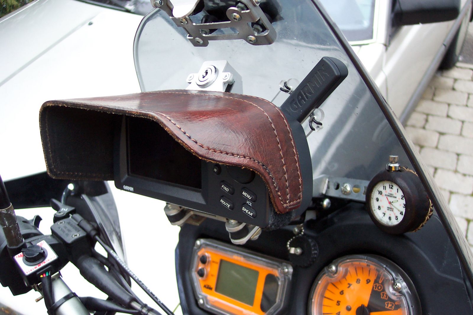

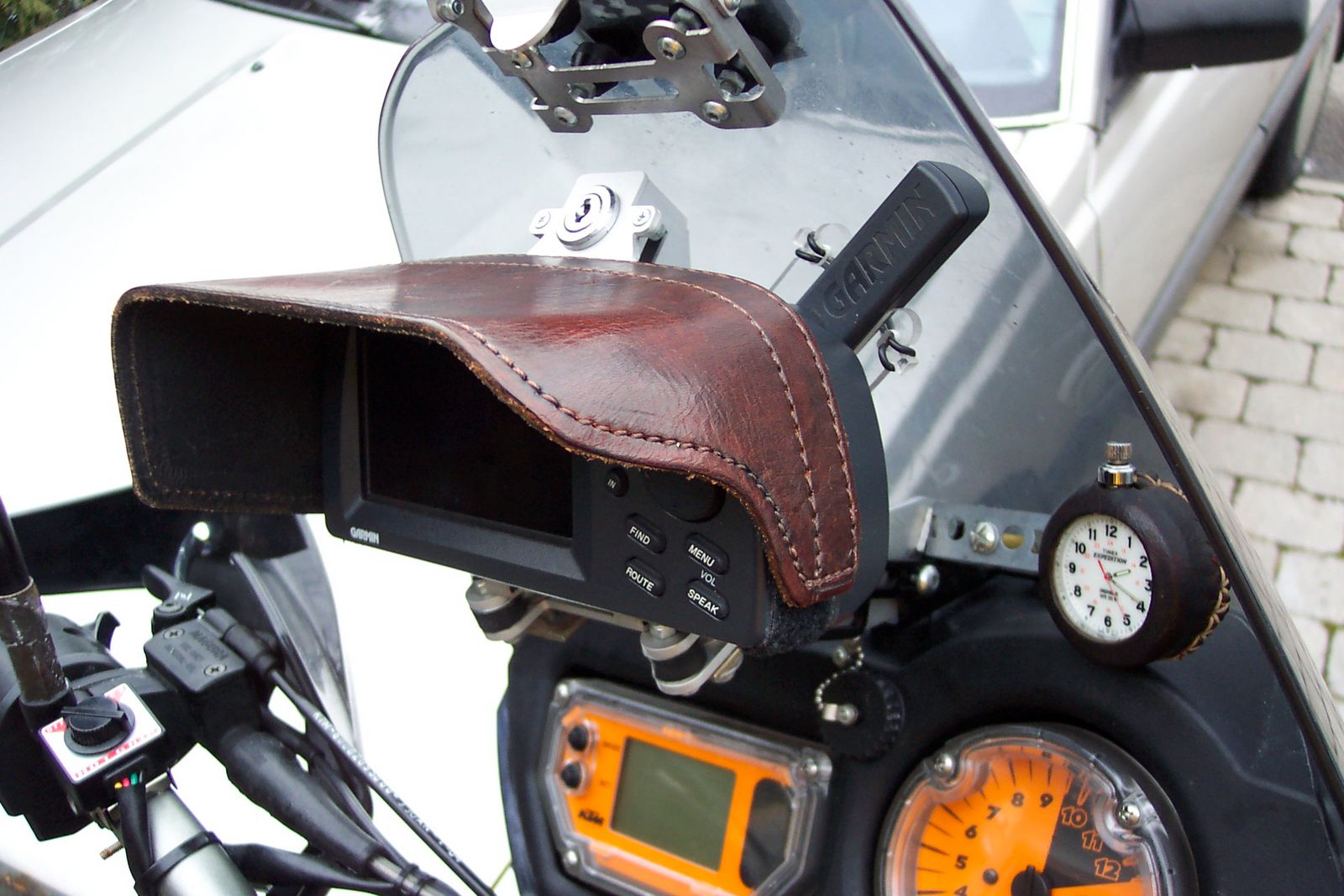

BeitragVerfasst am : Fr, 6. Jan 2006, 20:26    Titel: Antworten mit Zitat
Geile Uhr
Und das Navi lässt sich sicher auch prima im Stehen ablesen...
Selbst gehäkelt?
