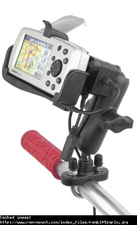

BeitragVerfasst am : So, 8. Jan 2006, 22:42    Titel: Antworten mit Zitat
hi Fornix!
Die Ram Mount Halterung sieht so aus
mit Vibrationen dürftest Du da keine Probleme haben mit dem leichten Quest

BeitragVerfasst am : Mo, 9. Jan 2006, 11:56    Titel: Vibrationen Antworten mit Zitat
Vibrationen kommen bei der RAM-Mount-Befestigung fast keine zu Stande.
Du hast 2 gummiarmierte Kugeln, die die Vibrationen dämpfen.
Ich habe auf der LC8 ein RAM-Mount am Lenker und die teure Tourarech-Befestigung hinter der Scheibe probiert. Bei Ram_mount hast du klare Sicht, bei Touratech zappelt der SP III schon ziemlich rum, was ich aber durch Modifikationen am Halter zu beheben hoffe.
RAM Mount hatte ich auch auf der CBR 1000 F, der RSV Mille und der TDM in Verwendung. Überall ohne Beschwerden.

Sehe ich genauso, noch ein kleiner Tipp:
Beim Schraubenhändler einen minimal grösseren Halbring (der für den
Lenker ) besorgen und die Bohrung an Anschlag leicht vergrössern.
Dann passt die Halterung in die Lenkermitte, das Cokpit ist überschaubar
und auch der Tankrucksack stört nicht.

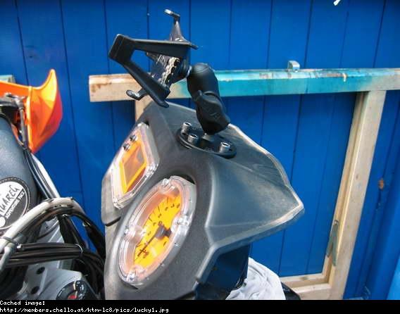

Hallo!
Habe mir letzten Herbst auch den Quest gekauft und beschäftige mich seitdem ebenfalls intensiv mit der Frage "Wie und Wo" ich meinen Quest an der LC8 montieren soll.
Ich tendiere eher zur Monatge mit dem RAM-Mount. Aber nicht am Lenker, sondern ich finde die Lösung von Lucky_666 mit dem RAM Round Base und kurzem RAM Verbindungstück hinter der Scheibe am besten.

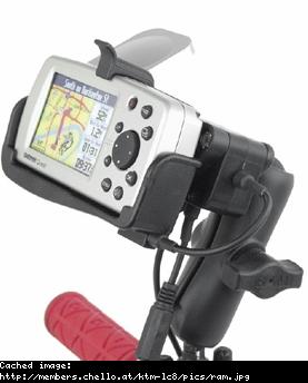

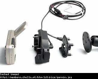

Jetzt stellt sich für mich nur mehr die Frage mit welcher Geräteschale soll ich den Quest am RAM Fuß befestigen.
Original Garmin Halter
RAM Mount Halterung
Hat jemand von euch Erfahrungen mit diesen Geräteschalen und/oder dieser Art der Montage des Garmin Quest?
Eines was mich noch stört ist dieses lange Stromversorgungskabel bei den Geräteschalen. Habt ihr das gekürzt?
Soll ich das Kabel eigenlich direkt oder über eine Bordsteckdose anschließen.

Ich hab' mein Magellan Meridian anfangs mit einem RAM-Mount (kurz, Ort wie auf dem Bild von Gri) montiert und das Ding hat gewackelt wie ein Lämmerschwanz - vollkommen unbrauchbar war das ... Die Montage des TT-Halters war die Lösung ... jetzt sitzt fest, ist gut bedienbar und liegt korrekt im Blickfeld
