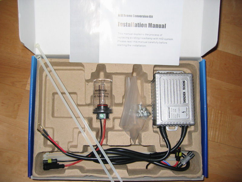

Was haltet ihr davon ?
XENON NACHRÜSTSATZ
für alle Motorräder mit 12 Volt Bordnetz:
Für H1, H3, H4, H7, HB3 (9005) oder HB4 (9006) Scheinwerfern
Farbtemperatur: 8000° Kelvin
(Bitte gewünschten Lampentyp nach Kauf angeben!)
Der einfache Einbau dieser Kits erfordert
keine Bastelarbeiten an den Scheinwerfern!
(Dadurch auch ohne Probleme rückrüstbar)
Die Xenon-Brenner sind durch den passen Lampensockel
exakt im Brennpunkt der Scheinwerfer fokussiert
und werden genau wie die normale Halogenlampen gewechselt.
(Schon viele zufriedene Kunden à Unser Bewertungsprofil)
Verkauft wird ein Xenon Nachrüstsatz für alle Motorräder ohne die Scheinwerfer zu modifizieren für alle Fahrzeuge:
Yamaha, Suzuki, Kawasaki Ninja, Harley Davidson, Ducati 996, Honda, Buell,etc.
und viele andere
Funktionsweise:
HALOGEN XENON
Leistungsaufnahme (Watt) 55-100 35
LUMEN(M) 1500 3200
LLEBENSERWARTUNG 500 2500
EFFIZIENZ (CM/W) < 30 >90
FARBE Gelb,
Gelb Weiss REIN-WEISS
BLAU-WEISS
COLOR TEMP.(K) 2400 6000-8000
Vorteile gegenüber anderen Xenon Kits:
Keinerlei Bastelarbeiten an den Orginalscheinwerfern erforderlich - PLUG'N'PLAY
Die Steuergeräte sind aufwendig gegen Verpolung und Kurzschluß geschützt
(Protection of reverse connection / Protection of Short Circuit / Protection of Open Circuit)
Steuergeräte aus massivem und robusten Metall (statt wie so oft aus billig gestanztem Belch).
Alle Kabel sind großzügig isoliert und hitzefest.
ISO 9001 zertifizierter Hersteller bürgt für hochwertige Qualität
Die Steuergeräte entsprechen ECE-Standards (ECE approval number is E13*10R00*10R02*2299*00)
Die Kits sind erhältlich in der Farbtemperatur 8000k (Ausnahme H4 in 6000k)
Spezielle Xenon Gasmischung (wie bei Philipps Ultinon Brennern), statt blauer Billig-Beschichtung
KEIN PRIVATVERKAUF (wie so oft hier auf Ebay), sondern ordentliche Rechnung mit MwSt.
30-tägiges Rückgaberecht bei Nichtgefallen
1-Jahr Gewährleistung auf die Steuergeräte und 6-Monate auf die Brenner.
Die Kits sind absolut neuwertig, wurden jedoch auf korrekte Funktion getestet und werden daher als gebraucht verkauft.
Wir lieben zufriedene Kunden:
Sie haben daher 4-Wochen Rückgaberecht bei Nichtgefallen.
Preis: EUR 159,00
Angebotsende: 06.05.06 23:03:38 MESZ (3 Tage)
Versandkosten: EUR 6,90
Versicherter Versand (Weitere Versandservices)
Versand nach: Europa
Artikelstandort: Marburg, Hessen, Deutschland
Menge: 2 von 4 verfügbar

funktionieren tuts. habe es selber vor ein paar wochen eingebaut. alle die es bissher gesehen sagten: cool! will ich auch.
habe momentan noch keine bilder. eventuell am we.
umbau ist nicht problematisch. einzig der einbau des brenners, da muss was an der gummituelle geandert werden und die kontakte an der orginal yuleitung zum abblendlicht muss umgeloetet werden.
info: umbau ist nicht tuev konform!

@ollo: der preis ist so lala. ich hatte fuer ein vorschaltgeraet plus brenner 80,- euro bezahlt.
willst du den brenner in den orginal scheinwerfer einbauen oder in einen umbau?

Ich habe gelesen, dass die Xenon Lampe zu heiss wird. Dadurch soll der Lampenhalter schmelzen.
Ich denke du hast die Probleme nicht oder? nur zur Sicherheit.

Also ich möchte den orginalen Umbauen im Abblendlicht ,im Fernlicht komt die Xenon Zusatzleuchte und im Standlicht die Nebellampe dran ,Da der Brenner nur 35 Watt zieht sollte es nicht zu heiß werden -wie auch da ja geringere Wärmeabgabe....

heiss wird der reflektor nicht. der kritische punkt der xenon anlage liegt im zuenden. hier benoetigt das vorschaltgeraet ca. 20000 volt, aber einen sehr geringen strom. daher beim starten licht aus (schalter rechts ... ja ich weiss es gibt ihn ... Laughing ) und wenn die mopete laeuft, dann licht an.
@ollo: du moechtest den xenon brenner im fernlichtteil des orginalen scheinwerfers einbauen? dann brauchst du glaube ich eine h4 brenner. abblendlicht ist h7. abblendlicht willst du lassen wie es ist und stand standlicht (kleine gluehlampe) willst du den nebelscheinwerfer anschliessen?
dann kommst du aber nur im falle der nutzung des fernlichts in den genuss der xenonvorteile. hmm ... unsure
cu tom

Nix für ungut Jungs, aber da würd ich die Finger davon lassen.
Im Bereich der ECE Westeuropa sind diese Nachrüstkits verboten weil gefährlich. => Betriebserlaubnis erlischt.
(Aber im Gegensatz zum 16er Ritzel in jeder Kontrolle leicht erkennbar)
Gut, über Sinn und Unsinn einer automatischen Leuchtweitenregulierung und einer Scheinwerfer-Reinigungsanlage beim Motorrad (Vorschrift gem. ECE-Regelung R48 und §50 STVO, Absatz 10) kann man sich streiten. Fakt ist aber, daß die Reflektoren von Halogen-Scheinwerfern berechnet und ausgelegt sind für Halogen-Lampen und nicht für Xenon-Brenner. Der Blendwert kann im Extremfall bis zu 100% verstärkt werden.
