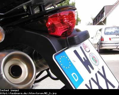

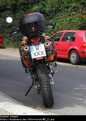

das Schild ist oben und ich habe auch ein paar Bilder.

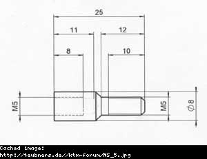

An Material habe ich einen Blechsteifen 25 x 150 x 1,5, ein Stück schwarzes 3 mm Industriegummi 120 x 120 mm und zwei Gewindeverlängerungen (Skizze unten) gebraucht.

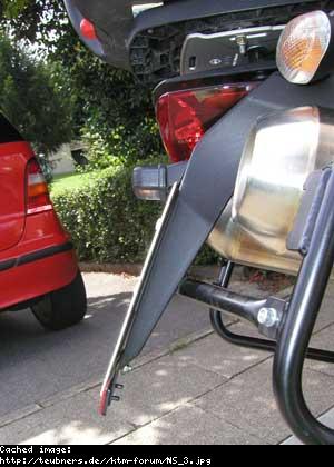

Nun im Schutzblech die zwei oberen original Befestigungslöcher ca. 5 mm nach unten feilen.
Die zwei neuen oberen Löcher sind dummerweise genau auf der Kante der gesägten Löcher. Anzeichnen und so halb reinfeilen.
Man kann das Schild nun schon montieren.
Mit den zwei Reststücken kann man nun die neue Lampenhalterung basteln. So zurechtfeilen, dass sie so gerade zwischen Rücklicht und Schild passen.
Nun an der Nummernschildlampe die zwei Gewindebolzen um ca. 5 mm kürzen und die Reststücke mit den Verlängerungsstücken zusammenschrauben.

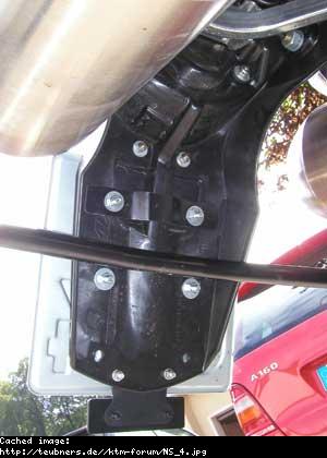

Um die Kuhlöcher im Schutzblech zu kaschieren habe ich mir das 120 x 120 Gummistück zwischen Schild und Schutzblech gebastelt.
Damit die oberen Schrauben nicht so blöd auf halbem Loch hängen habe ich zum Schluss noch den Blechsteifen incl. 2 Löchern zurechtgebogen.
Dann sieht es von unten so aus:
Klar, Katzenauge ^^^^ passt natürlich auch noch unters Schild. So sollten auch die Grünen nichts zu meckern haben.

Du glaubst doch nicht etwa im Ernst, dass Du so ungeschoren davon kommst? Wie kann man so eine geile Nummernschildbestigung (Respekt, super sauber gemacht!) mit so einem Topfkäse verschandeln??? Razz

Das Topcasethema hatten wir ja schon ausführlicher. Ist ne Frage der Eitelkeit - denke ich. Ich denke halt Praktisch vor Schönheit. Stichwort Helm wegsperren, oder Tasche zur Arbeit. Aber lassen wir das.
Was meinst du mir ungeschoren davonkommen? Gibt es bei euch noch solche Kümmerfötte die sich um ein paar cm Schutzblech kümmern. Nach den neunen EU-Richtlinien weiß doch eh keiner mehr, was original und erlaubt ist. Hoffe ich unsure
