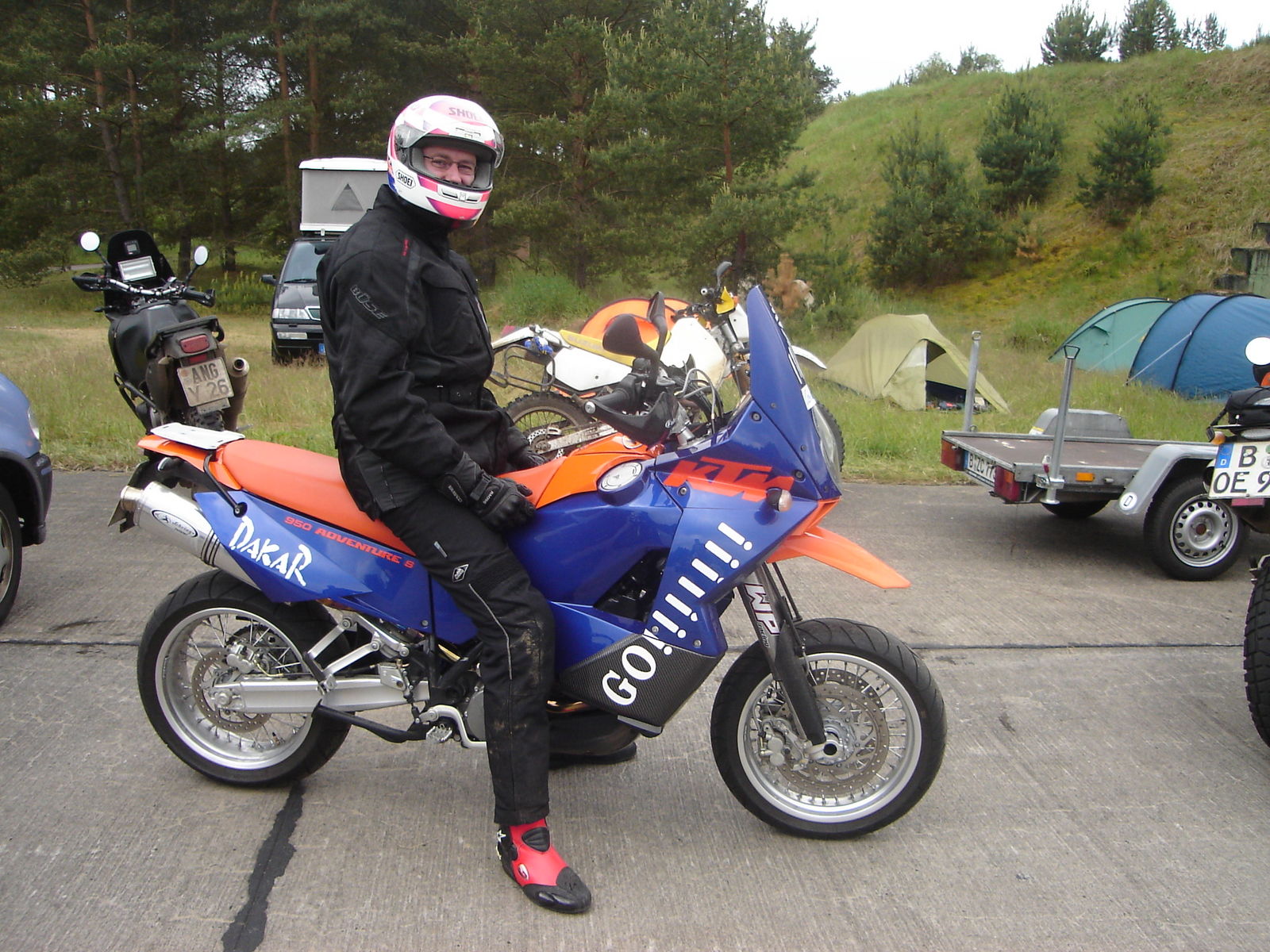

so was nun - ich habe jetzt einen satz Naben LC 8 einen Ruckdämpfer mit 6 Löchern für 45er Kettenrad -was nehm ich nun für eine 17 " Felgenbreite damit ein 160er Hinterreifen geht ?(alternativ Serienfelge 18" mit 4"breite- Bringt handling)
und für Vorne dachte ich an 19" mit den 2 Bremsscheiben der ADv Braking schwimmend in die Radialbremsen mit 300 statt 305 mm
ihr wißt doch ich mag keine Druckgußfelgen .... und es gibt sicher Leute die sowas als 2. Satz haben wollen
Also Rebhuhn . welchen Durchmesser hat dein 19" Vorderrad mit Reifen ?
Also Kantenschleifer . welchen durchmesser mit Reifen hat dein 160er 18 " ?
notfalls ginge auch noch die ADv Schwinge hinten rein da hier eine 30mm kürzere drin ist - bringt ja auch mehr Federweg ......

BeitragVerfasst am : Fr, 4. Aug 2006, 7:18    Titel: Antworten mit Zitat
ollo 950 @ Fr, 4. Aug 2006, 1:30 hat folgendes geschrieben:
Meine Empfehlung (hab ich auch):
vorne Felgenbreite 2,5 Zoll für 19 Zoll
hinten Felgenbreite 4,25 Zoll für 17 Zoll
19 Zoll Gummis bekommst hauptsächlich für 2,5er Felgen
Bei hinten 4,25 kannst sowohl 150er als auch 160er montieren,
wobei ich den 150er bevorzugen würde.
Geht sich alles mit Schwinge und Gabel locker aus!
Gerhard
