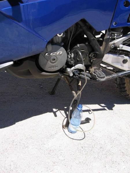

nach der Anleitung kann ja nichts mehr schief gehen. Ich hätte da aber noch eine weitere Möglichkeit. Zumindest habe ich es so im Urlaub gemacht. Man(n) braucht kein großer Schrauber zu sein, um die Kupplung neu zu befüllen. Einfach den oberen Behälter aufschrauben, den langen Gummischlau auf die Öffnung der Kupplungseinheit am Motor. Schraube aufdrehen, pumpen und oben Oel nachfüllen. Solange nachfüllen, bis keine Luftblasen mehr auftauchen. Tipp: Alle 50 Kilometer wieder Oel oben nachfüllen. Sollte die Kupplung einmal Luft gezogen haben, muss man die Prozedur von vorn beginnen. Viel Spaß beim Schrauben!

Wieviele Stunden hast du gepumpt?
Mit Spritze dauert das 2 Minuten... ohne natürlich die einzige Möglichkeit.

Klar. mit Spritze mag es einfacher sein. Wenn man grad eine zur Hand hat. Die gute Frau aus der Apotheke meinte aber, nach dem sie mich etwas fragend angeschaut hatte, dass sie mir keine verkaufen würde unsure
Ansonsten geht das entlüften mit meiner Methode wohl auch in 4 Minuten. Eventuell hätte ich noch erwähnen sollen, das beim Pumpen die Schraube unten zuerst zu sein sollte. Dann oben Pumpen, Schraube auf, Schraube zu usw usw Ich denke ich könnte es auch in 3 Minuten schaffen wub

Ich hab es mit Pumpen am Hebel an meiner LC8 probiert, nach ner halben Stunde hab ich es aufgegeben und mir am nächsten Morgen ne Spritze gekauft...
2005 in Tunesien habens auch paar Leute probiert mit am Hebel pumpen, danach mit Spritze hin und her hantiert, prima Öl-Luft Emulsion hergestellt, aber leider für die Kupplung total untauglich... Nach 2h (Pause, Essen, Zugucken) hab ich neues Öl rein gedrückt und schon ging es.

noch einmal nachgefragt. Hattet Ihr auch diesen Schlauch dran ? Ohne den geht es halt gar nicht, weil immer wieder Luft in die Armatur des Nehmerzylinders gelangt. Man muss halt erst ein wenig Öl in den Schlau pumpen, so das keine Luft mehr zurück kommt.

- Ohne Spritze funktionierte das bei mir so: Schlauch auf Entlüftungsschraube draufstecken, Deckel am Geberzylinder (Handarmatur) öffnen. Erstmal Schlauch nach oben führen, so dass man sehen kann, ob was reinfliesst. Jetzt Kupplungshebel ziehen, Schraube auf, Öl in den Schlauch fliessen lassen, Schraube zu, Hebel loslassen. Das macht man so lange, bis sich ein paar cm "Niveau" im Schlauch eingestellt hat, damit man eben nicht dann Luft reinzieht. Nun kann man die Schraube geöffnet lassen und das Öl abpumpen, bis man fast nicht mehr im Ausgleichsbehälter hat. Dann neues Öl nachfüllen und weiter mit dem Kupplungshebel pumpen, bis die neue Flüssigkeit unten rauskommt. Natürlich immer schön darauf achten, dass im Ausgleichsbehälter genügend frisches Öl vorhanden ist. Gelegentlich auch mal den Schlauch in eine Flasche entleeren, aber nur so viel, dass man einen Rest Hydrauliköl im Schlauch hat.
