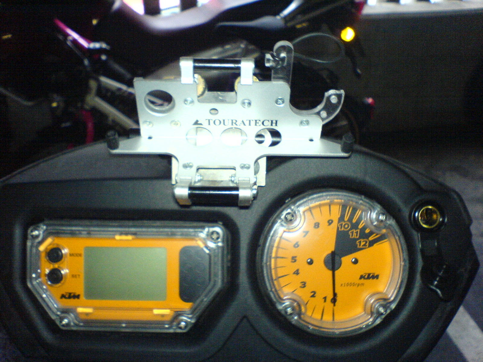

BeitragVerfasst am : So, 6. Aug 2006, 21:14    Titel: Brauche eure Hilfe für Hinterradbremse Antworten mit Zitat
Habe an der Gummi-kappe gezogen (bremsen rühre ich eigentlich nie an), jetzt ist sie draussen wacko
Was muss ich schrauben um sie wieder reinzubringen. Ohne Infos mach ich nichts an den Bremsen.
Danke für eure beiträge.

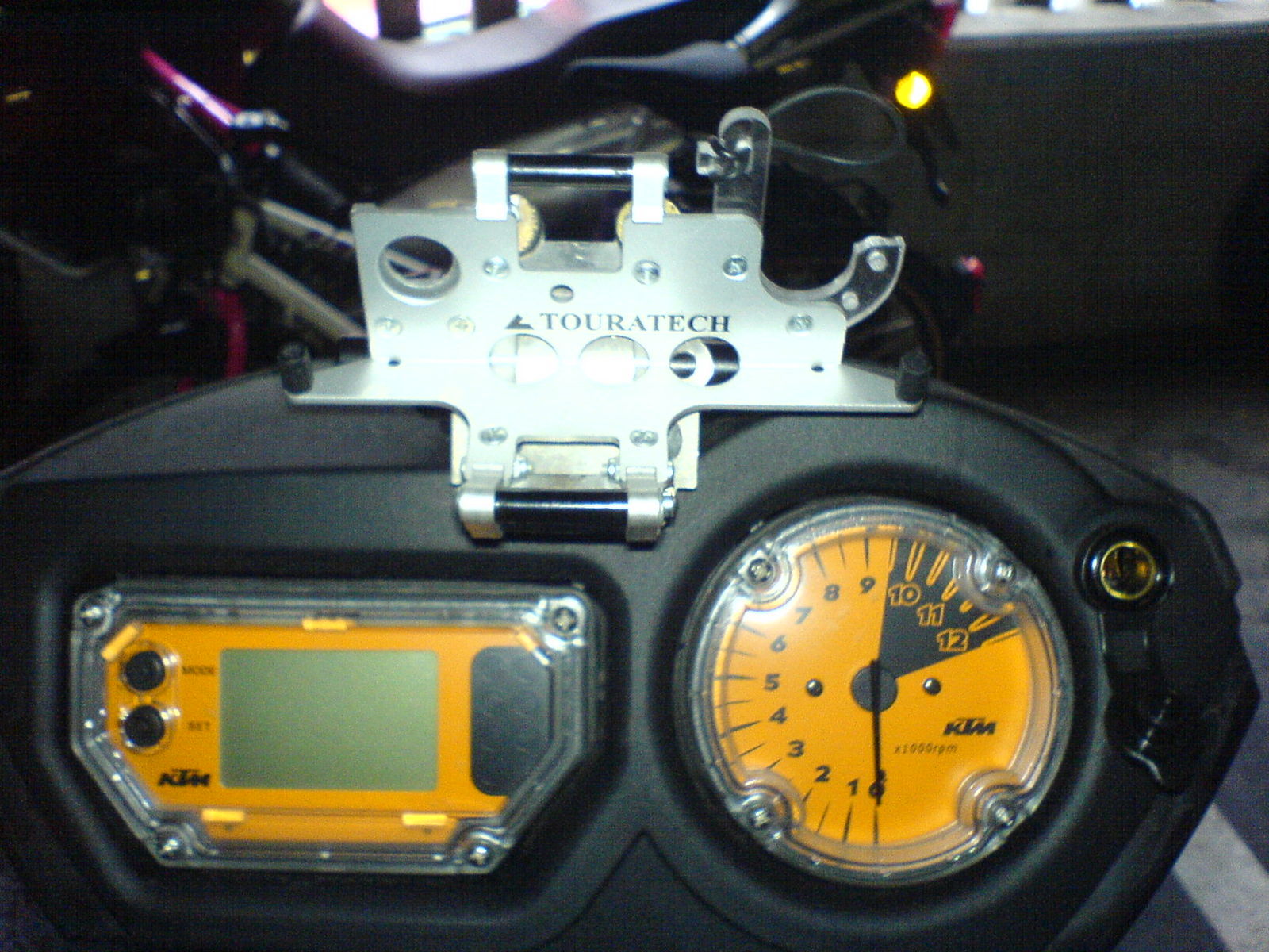

P.S.: Hab am Gumminippel gezogen um zu schauen ob überhaupt richtig sitzt. Ist halt dumm gelaufen. Mache sonst nie was anden Bremsen. Muss alles in einer Einstellhalle machen, Werkzeug und sonstiges ist nur knapp vorhanden. Habe heute die Bordsteckdose und TT halterung mit Adapter montert.
