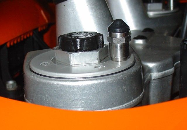

BeitragVerfasst am : Di, 22. Aug 2006, 12:05    Titel: Antworten mit Zitat
Hab die Entlüftungsventile auch dran und kann sie empfehlen, auch wenns nicht grad ein Schnäppchen ist.
Auf Dauer war es doch nervig die Schrauben immer auf zu drehen. Irgendwann sind die Kreuzschlitze dann wahrscheinlich rund.
Wer sein Moped öfter auf dem Hänger oder im Transporter spazieren fährt und dabei die Gabel mit Gurten vorspannt, sollte sich das gönnen.
Gruß, Daniel

BeitragVerfasst am : Di, 22. Aug 2006, 19:51    Titel: Antworten mit Zitat
Hallo , beste grüße aus dem Norden.
Das Entlüftungsventil auf dem Bild sieht anders aus wie die im
Katalog. Wesendlich robuster, bei den andern habe angst das
die am M4 Gewinde abbrechen. Wo gibt es die auf dem Bild?
Allzeit gute fahrt und immer eine handbreit Wasser im Handschuhfach
oder war es unterm Kiel mellow
Freistaat Ostfr.

BeitragVerfasst am : Di, 22. Aug 2006, 19:57    Titel: Antworten mit Zitat
Freistaat Ostfriesland @ Di, 22. Aug 2006, 20:51 hat folgendes geschrieben:
Ich hab meine von meinem Händler.
Der hat die bei KTM bestellt. Wink
Bei Sommer im Katalog sehen die Dinger anders aus, glaub ich.

BeitragVerfasst am : Di, 22. Aug 2006, 20:06    Titel: Antworten mit Zitat
Ob es dafür eine Teilenummer gibt?
Freistaat Ostfr.
NoCarrierOffline
Anmeldungsdatum: 06.08.2004
Beiträge insgesamt: 5255
KTM 625 SXC, 2005
BeitragVerfasst am : Di, 22. Aug 2006, 20:12    Titel: Antworten mit Zitat
Freistaat Ostfriesland @ Di, 22. Aug 2006, 21:06 hat folgendes geschrieben:
Freistaat Ostfr.
Sischer doch. SXS07125610. Wink
Aber schau halt selbst mal:
http://www.ktm.at/PowerParts.50.1.html?cHash=0e082e24a7&model_year=2003&model_type=Adventure&model_id=+987533
Hoffe, der Link geht...

@Freistaat Ostfriesland
Du hast wahrscheinlich die Messingfarbenen von KTM Sommer - die sind tatsächlich etwas "windig". Mir ist bei der Montage der Lenkererhöhung der Lenker umgekippt und hat eins der Teile abgebrochen. Werd' diese Woche mal bei meinem Händler vorbei schauen, ob der die KTM-Teile schon hat - der Nutzen ist nämlich schon enorm.
