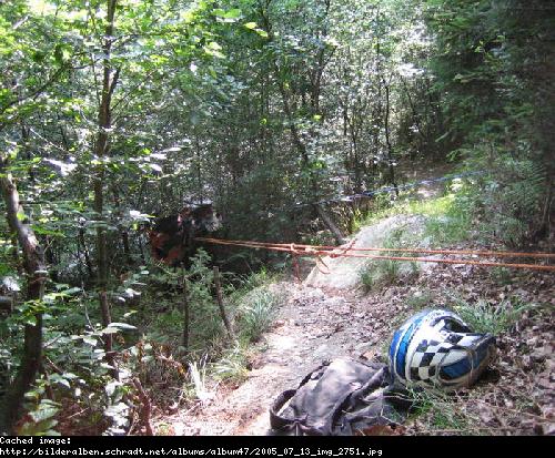

BeitragVerfasst am : Mo, 8. Jan 2007, 13:22    Titel: Sturzbügel als Bergehilfe Antworten mit Zitat
Wer schon mal eine LC8 ein wenig dem Abhang hinunter geschickt hat, freut sich über die Bergehilfe (Sturzbügel). Am Lenker ziehst des Ding net hoch.
Gruß garfield222

BeitragVerfasst am : Di, 9. Jan 2007, 0:50    Titel: Re: Sturzbügel als Bergehilfe Antworten mit Zitat
garfield222 @ Mo, 8. Jan 2007, 13:22 hat folgendes geschrieben:
Kofferträger ist ja dran. Und ein laanges Seil sollte man im Fall des Absturzes schon dabei haben...
