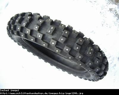

DalinOffline
Anmeldungsdatum: 28.12.2005
Beiträge insgesamt: 354
 →  111.000 km
W650 Vintage Meguro Scrambler by Dalin, 1999
 →  71.000 km
BeitragVerfasst am : Do, 11. Jan 2007, 13:44    Titel: Antworten mit Zitat
Bruggma @ Do, 11. Jan 2007, 12:33 hat folgendes geschrieben:
... Sicher ist, dass das was bis jetzt zur Verfügung steht, bei uns im Winter nicht genügt...
Ich glaube ich hab da was fuer Dich ... Very Happy
Cheers, Dalin
