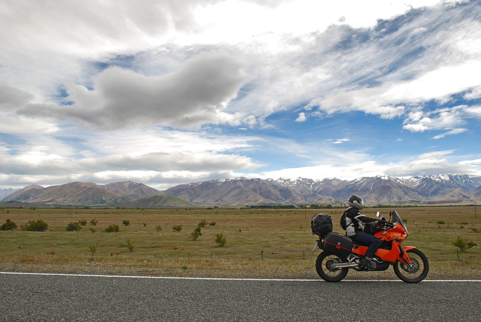

Hi seoulmanx,
wir hatten in Neuseeland Givi Koffer dran.
Ich finde sie nicht schön - unpraktisch sind sie auch:
beim öffnen fällt immer alles raus, die Gobis werden von oben beladen. . . .
Viele Grüße
