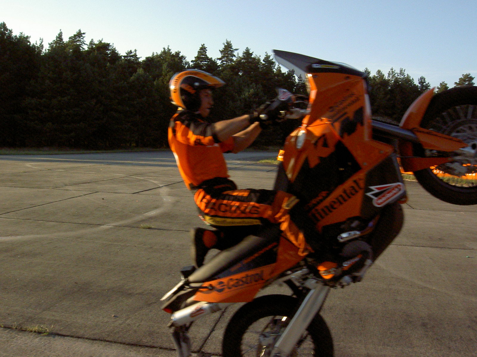

BeitragVerfasst am : Mi, 28. März 2007, 23:08    Titel: Antworten mit Zitat
Na?
Sieht doch cool aus?!

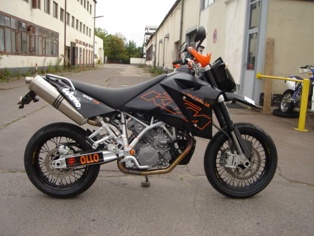

BeitragVerfasst am : Do, 29. März 2007, 22:00    Titel: Antworten mit Zitat
Cool

@ Rebhunhn & Ollo
Sehr gerne hab ich mir Eure Bilder angeschaut- und Beiträge gelesen. Auch finde ich super dass ihr's überhaupt gemacht habt.
Warum gibts eigentlich keine Adventurefahrer mit 19" und 17"?
Ich finde ja die 21" und 18" Zoll Variante gut, doch Dellen im Vorderrad und dann Soziabetrieb find ich voll Scheisse. Zur Reifenwahl will ich nur ergänzend schreiben, dass ich die Scorpions gut finde, solange trocken und warm, aber feucht und nass ( Bremstechnisch ) einfach unbefriedigend.
Apropo, muss ich Schlauchlos-Felgen für Schlauchlosreifen haben?

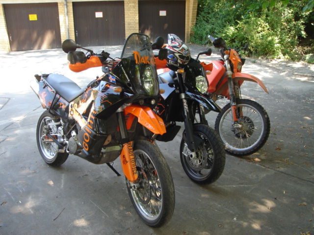

BeitragVerfasst am : Do, 29. März 2007, 23:04    Titel: Antworten mit Zitat
wenn du ohne Schlauch fahren willst ja Exclamation wacko
er fährt vorne auch 19" - sonst kommt er net auf die erde mit den Haxen
 Dateigröße:  302.46 KB
 Angeschaut:  1060 mal

BeitragVerfasst am : So, 1. Apr 2007, 22:35    Titel: Antworten mit Zitat
sach ich doch 3 Mopeds ist einfacher ....
 Dateigröße:  77.7 KB
 Angeschaut:  1069 mal
