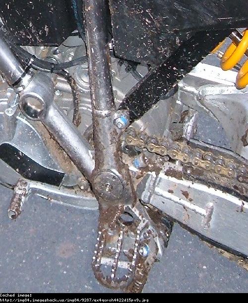

Ein Sprung nach vorn im Serienmotorenbau den KTM auch hätte bringen
können verwirklicht BMW an der neuen 450iger Einzylinder Enduro.
Die Schwingenachse und das Antriebsritzel sind koaxial gelagert das heißt keine Schlabberkette mehr um die Längenänderung beim Einfedern zu gewährleisten. Auch sonst macht die einen guten Eindruck.

Es gab mal in den 80ern ne Konstruktion,bei der auf der Schwingachse Abstandshalter mit Führungsrollen angebracht wurden,so daß die Kette bis zum Schwingenlager paralel geführt wurde.Erst danach verjüngte sich der Abstand des oberen und unteren Kettenzuges zum Ritzel hin.
Sollte so ziemlich das Gleiche bewirken wie Ritzel auf der Schwingenachse,ist aber irgendwie in Vergessenheit geraten.Keine Ahnung warum,war eigentlich genial und nicht mit so einem hohen Aufwand verbunden.

Bei dem Mörderaufwand für einen Ritzeltausch muss das Patent dann aber schon wirklich spürbare Vorteile bringen, sonst würde ich ihnen das Trum zurückschmeissen. Verschleißen BMW Fahrer keine Kettensätze? Von einsatzoptimierten Übersetzungen scheinen sie seit der Erfindung des Kardan auch nicht viel zu halten.
Nur weil ein Ding "neu" (ich würde fast wetten, dass diese Idee schon mal jemand gehabt hat und den Prototypen wieder eingestampft hat) ist, muss es nicht unbedingt von Haus aus besser sein, ich würde die Kraxn ausgiebig testen wollen, bevor ich mir jedesmal den Aufwand antun würde. Insgesamt schaut sie aber net schlecht aus, bin neugierig, wie sie sich schlagen wird.

Das die Idee "Ritzel auf die Schwingenachse" von BMW kommt, glaube ich nicht, jedoch das Patent "Einbaumöglichkeit für ein Ritzel auf der Schwingenachse" haben sie jetzt erst einmal.
Die Entwicklung von BMW bietet aber Ansatz für viele weitere Ideen:
- kein nennenswerter Verschleis an Kettenführungen
- Weglassen von jeglicher Kettenführung möglich
- geringerer Verschleis der Kette und Ritzel, da Kettenschlagen usw. fehlt
- einfache Montage eines Kettenkastens = noch weniger Verschleis, Kettenfett durch eine Wartungsöffnung einsprühen (vielleicht nicht gerade für Crosser, aber bei Tourenmaschinen)
- anstelle der Kette einen Riemen mit Riemenkasten = null Verschleiss, fahren im Dreck ist möglich, lautlos, leichter als Kette
usw.. Viele Ideen.
Hoffentlich ist das Patent nicht zu teuer, dass auch andere Firmen sich das leisten können.

...aus insiderkreisen heisst es zum thema "ritzel auf schwingenachse",
dass die schwierigkeit weniger beim offensichtlich doch nicht so umstaendlichen ritzelwechsel,sondern bei der (dauerhaften) abdichtung dieser komponenten zum motor hin laege...

schwierigkeit weniger beim offensichtlich doch nicht so umstaendlichen ritzelwechsel,sondern bei der (dauerhaften) abdichtung...
Ja, das glaub ich auch ... für die Ingenieure.
Dem Benutzer ist das völlig wurscht, dicht muss es sein (was es aber wahrscheinlich nicht bleiben wird - das hab ich mir nämlich auch schon gedacht) und möglichst einfach zum Wechseln.
Wo und wie ist es für dich offensichtlich, dass der Ritzelwechsel doch nicht so umständlich ist? Für mich schauts so aus, als ob die Schwingenachse raus müsste, das ist nicht nur weitaus aufwändiger als normal, sondern auch noch schlecht, zumindest für mich, da ich die Achse nicht ausbauen würde, wenn es nicht unbedingt nötig ist.

Ich weiss nicht, warum der Ritzeltausch so wichtig ist. Werden die Ritzel so häufig getauscht? Jeden Montag oder so?
Ich tausche das Ritzel zusammen mit Kette und Kettenrad. Und da ich eine Kette ohne Kettenschloss montiere, muss die Schwinge eh ausgebaut werden, d.h. die Schwingenachse ziehe ich auch raus.
Bei der BMW könnte es evtl. eine zweigeteilet Schwingenachse geben, der Motor ist ja mittragend und hält evtl. die Achsteile.

der Übersetzungswechsel hat im Offroadsport einen ganz anderen Stellenwert als im Touringbereich.
Beispielsweise kann / wird das Ritzel bei einem Moto Crosseinsatz gegenüber einem Offroadenduroeinsatz gewechselt. Dieser ca 7%ige schnelle, einfache und billige Übersetzunswechsel kann einen Performancefortschritt bringen.
Zweigeteilte Schwingenachse: das sieht nicht so aus, aber die Schwingenachse muss wohl teilweise rausgezogen werden. Sensibler ist das ganze zu sehen, wenn kein idealer Säuberungszustand vorliegen wird.
