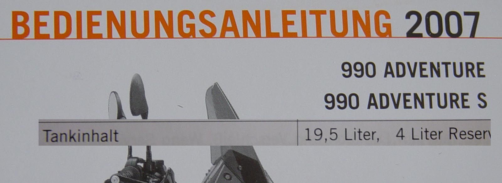

PS.: Im Tank haben 19l platz lt. Bedienungsanleitung obwohl auf der
Homepgage 22l stehen !!!!

Kattem @ Mo, 4. Jun 2007, 8:11 hat folgendes geschrieben:
...PS.: Im Tank haben 19l platz lt. Bedienungsanleitung ...
obwohl es für Claudia (übrigens viel Spaß nach dem zweiten Anlauf Exclamation ) unerheblich ist, lt. Bedienungsanleitung (Seite 90 bzw. 91) beträgt der Tankinhalt 21 Liter bei 4 Litern Reserve.
Das Problem, zumindest bei *meiner* 2006er 990 N, besteht darin, daß ich die 21 L nicht ausnutzen kann. Wenn das Meppel mit scheinbar leerem Tank stehenbleibt, kann ich max. 19,5 L tanken (mit Kanister hintendrauf ausprobiert).

BeitragVerfasst am : Mo, 4. Jun 2007, 8:15    Titel: Antworten mit Zitat
...dann hast du wohl andere zahlen in der Bedienungsanleitung als ich...

BeitragVerfasst am : Mo, 4. Jun 2007, 15:35    Titel: Antworten mit Zitat
Kattem @ Mo, 4. Jun 2007, 9:15 hat folgendes geschrieben:
gleich vorweg: ich möchte keinesfalls (rechthaberisch) korrigieren. Ich habe mal die Zahlen aus meiner BA angehängt und bin verunsichert - muß ich die Tanks wirklich erst auslitern?
Peter aus L

BeitragVerfasst am : Mo, 4. Jun 2007, 15:51    Titel: Antworten mit Zitat
und so siehts bei mir aus, wenns ne 2007er is, hat sie 19,5l aber is ja egal,
stimmts Very Happy

Hi,
ich hab meine Tanks (2006er N) mal komplett entlehrt und dann zwangsläufig wieder gefüllt. 21,3L gingen rein, bis zur absoluten Unterkante.
Die Frage ist halt wieviel davon nutzbar sind und wieviel in irgendwelchen Ecken bleiben, wenn sie stehen bleibt.
Aber 19,5L... An den Tanks der 07er wurde doch nix geändert??
Edi
PeterLEOffline
Anmeldungsdatum: 22.03.2006
Beiträge insgesamt: 1299
BeitragVerfasst am : Mo, 4. Jun 2007, 16:06    Titel: Antworten mit Zitat
Vielen Dank Exclamation
Nicht auszuschließen, daß unsere Freunde in Mattighofen ein "SilentUpdate" (auf dem Papier) gemacht haben.
Die neue Zahl würde sich ja mit meinen Erfahrungen decken.
Peter aus L
Nachtrag:
Jetzt gerade die Info von Edi gelesen -> wenn ich mal Lust und Laune habe und mich gerade nicht leiden kann, werde ich mal litern ...
Kann auch sein, daß man in .at meint, die "nutzbare Menge" angeben zu müssen Wink

BeitragVerfasst am : Mo, 4. Jun 2007, 17:58    Titel: Antworten mit Zitat
Habe auch das Gefühl, dass KTM hier still und heimlich den Tankinhalt etwas runtergeschraubt hat Rolling Eyes
Ich glaube wir können uns darauf einigen, dass die Tanks 21 Liter haben, aber man nur 19,5 nutzen kann ... egal ob '06 oder '07
... vielleicht muss man die '06er kurz auf die Seite legen, damit die 1,5 Liter irgendwie aus ihrer Ecke kommen.
