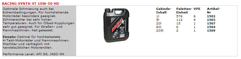

das hier meine ich : Liqui Moly RACING SYNTH 4T 10W-50 HD

Hat die Jaso Zulassung und ist damit o.k. Ob das beste Öl, keine Ahnung. Aktuell wird Shell empfohlen.
