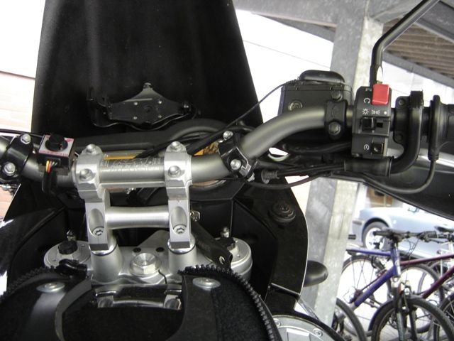

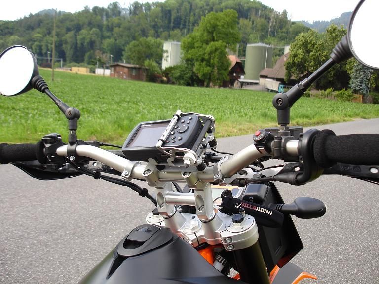

ich bin drauf und dran, mir für die adventure eine 5cm lenkererhöhung zuzulegen.
http://durhamesales.zoomshare.com/2.html
kosten: 115 kanadische $ (rund 80€) + versand
da die versandkosten von kanada sich auf ca 50 US$ belaufen werden, suche ich nun noch gleichgesinnte.
wer hat interesse?
anbei bilder der lenkererhöhung an der SE von haegar-69

du bist sicher, dass sich das mit den Zügen ausgeht?

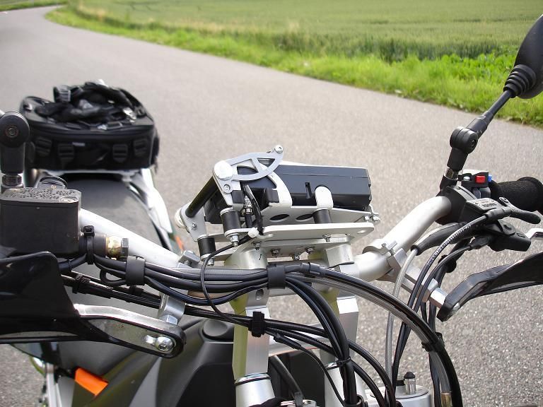

im Prinzip kommt die meiner sehr nah - und wenn ich meine Fußrasten -30 mm mit meiner erhöhund Adiere + 28 mm hoch und nach Vorne dann sollte es das sein - nur hierwerden die Kräfte auf die Lenkeraufnahme noch größer und 80 ,-€ ist zu viel - werde mal mit Schlosser reden was da geht - mein Lieferant hat ja für die 35-40,- kein Bock mehr ......

bonsai hat das teil auf seiner adv. das mit den zügen klappt da auch tip top.
dadurch das der lenker nicht näher zum fahrer gebracht wird reicht das locker. bei richtiger montage zieht und zupft da gar nix...
vielleicht kann er ja mal ein foto posten ?
@ollo: bis jetzt hats gehalten Cool
wenn sich doch mal was verbiegt oder aufgrund zu hoher beanspruchung zerstört werden sollte, möchte ich eh nicht dabei sein... Wink

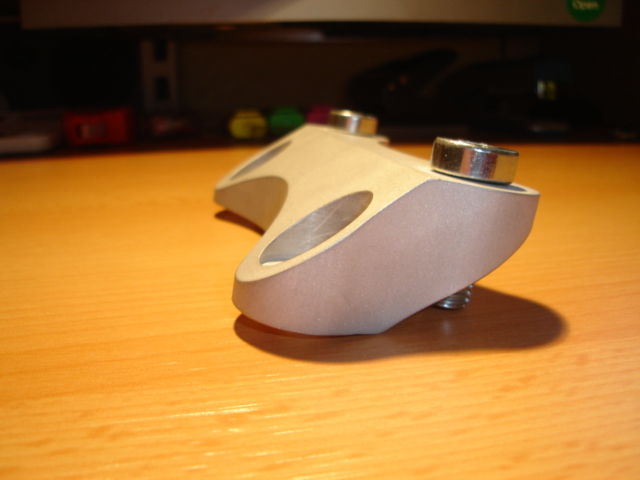

Hallo Jungs und Mädels
Hab gerade erfahren, dass ich noch ein Foto rein stellen soll.
Hier das Bild mit der kanadischen Lenkererhöhung.
Im Vergleich zur 3cm Erhöhung, habe ich nun "meine" Position fürs stehend fahren wieder gefunden.
Durch die Kröpfung der Lenkererhöhung nach vorne habe ich ein besseres Gefühl fürs Vorderrad und mehr Gewicht auf diesem.
Ebenfalls habe ich durch die Kröpfung mehr Platz für den Fototankrucksack und kann diesen soweit nach vorne montieren, dass dieser auch beim Stehend fahren nicht allzu stört.
Interessant war auch, das ich nach dem Wechsel in Verbindung mit der Italoscheibe den Eindruck hatte, dass es "ruhiger" unter dem Helm geworden ist.
Ich bin sehr zufrieden mit dem Umbau. Den angenehmen Kniewinkel hab ich mit auf polstern der hohen Sitzbank um 5cm erreicht. Aber es muss jeder selber raus finden und ausprobieren was für ihn das passende Setup ist.
Ob es sich auch in der Wüste auszahlt, wird sich im Dezember zeigen.

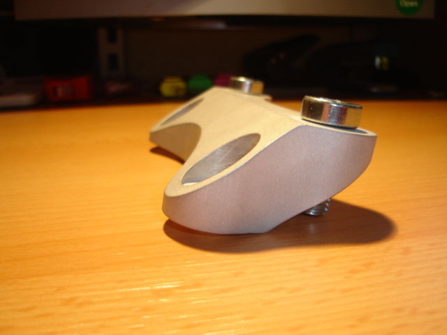

Wieso hat es mir jetzt das Foto nicht mit genommen...
Nächster Versuch..

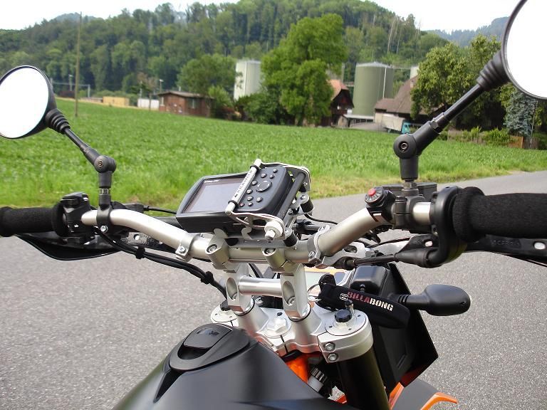

Erkenne ich das auf dem Photo richtig, der Lenker kommt nach vorne, so daß ein wenig Spiel in den Zügen entsteht? Habe 18mm drauf und es wird schon etwas eng.

der lenker bleibt auf der längsachse auf der orginalposition - rückt nicht näher an den fahrer wie das mit der original-ktm-lenkererhöhung geschieht.
auf diesem bild gut zu sehen.

In wie weit ist DEIN Lenker unterschiedlich in Bezug auf Kröpfung,Breite etc. zum Serienlenker Question

das auf dem bild ist natürlich nicht meiner, sondern von der website des verkäufers. ich hab momentan noch den originallenker drauf - werde aber wohl den MX2 montieren. aber das ist jetzt doch mehr oder weniger

Zu den Zügen: Ich habe die original KTM 3cm Erhöhung drauf (glaub ich jedenfalls, KTM Sommer hat mir die Erhöhung angebaut, wird wohl original sein?). Die Züge passen problemlos, dann sollten sie etwas weiter vorn eigentlich auch passen.
