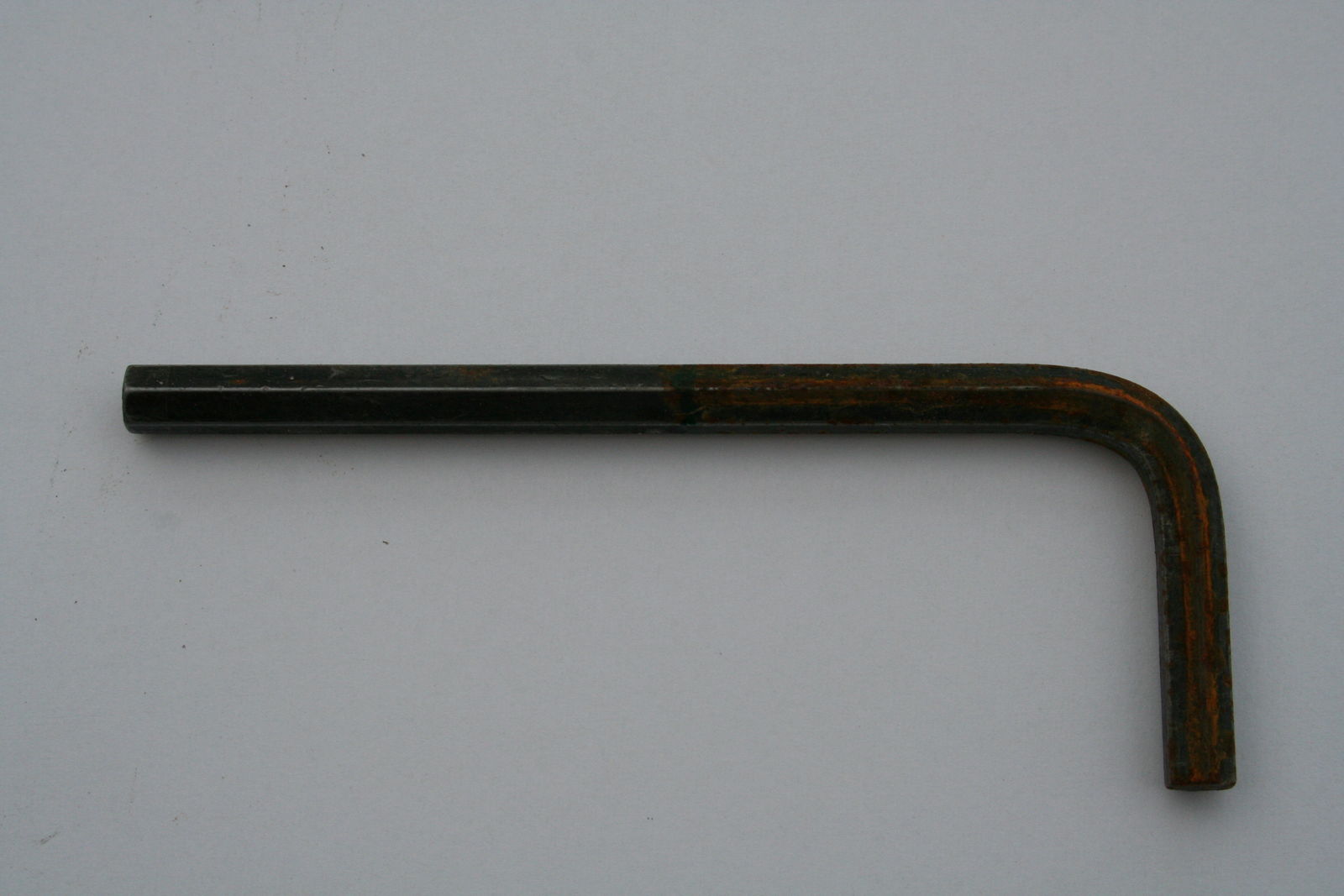

Ein kleiner Versuch bzgl. Korrosionschutz.
Inbusschlüssel am 11.1.07 - neuwertig und ohne Rostansatz -
 Dateigröße:  145.65 KB
 Angeschaut:  1049 mal
Der selbe Schlüssel nach 10 Tagen im Freien. Ich hoffe, man erkennt den Trennstrich. Hier wurde der Schlüssel, auf der linken Hälfte, mit dem Produkt behandelt. Rost, im Gegensatz zur rechten Hälfte, NULL.
 Dateigröße:  112.37 KB
 Angeschaut:  1072 mal

Dieser Selbstversuch wäre mit WD40 oder Speiseöl zum selben Ergebnis gekommen.

denke ich auch..
