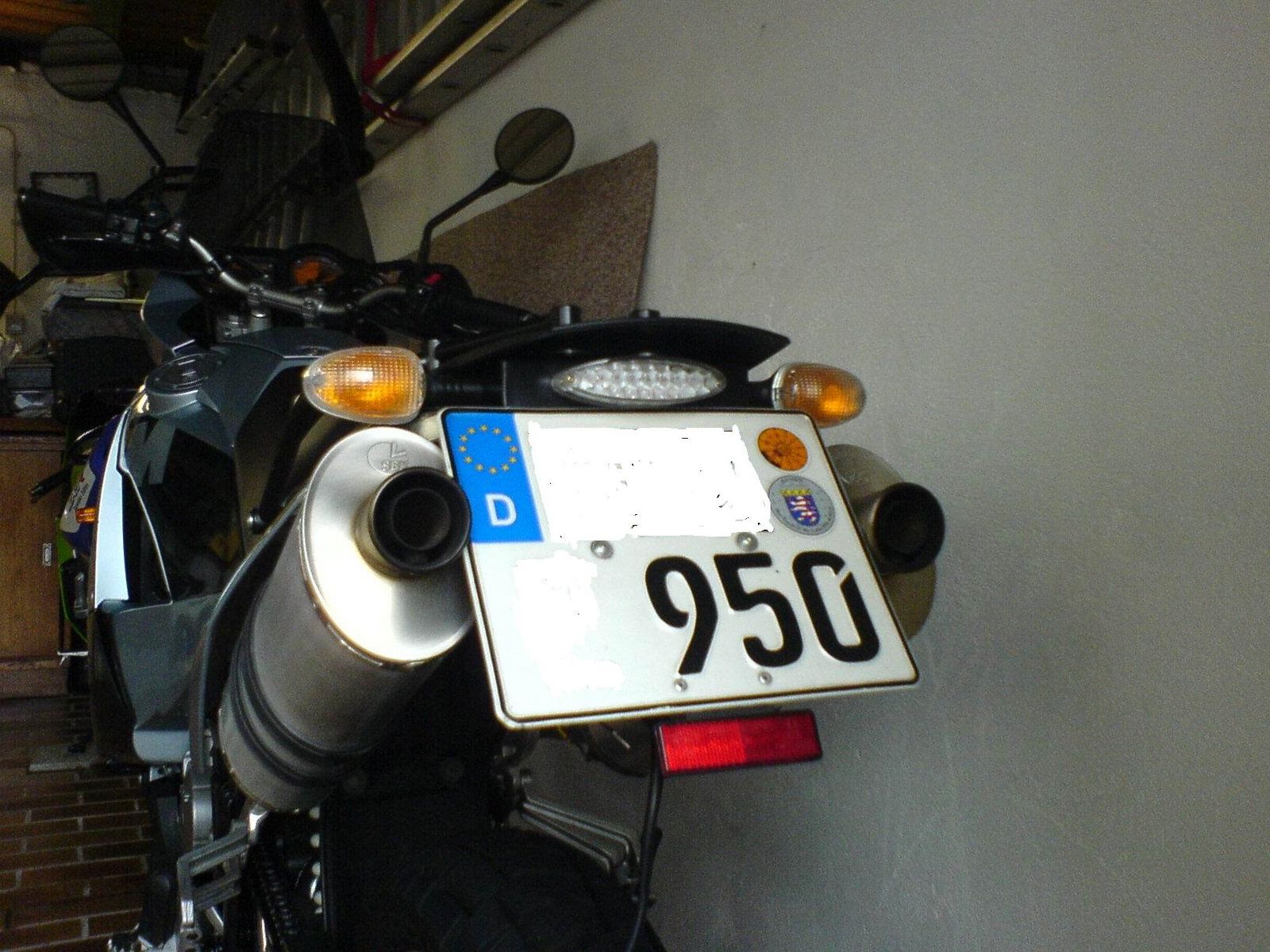

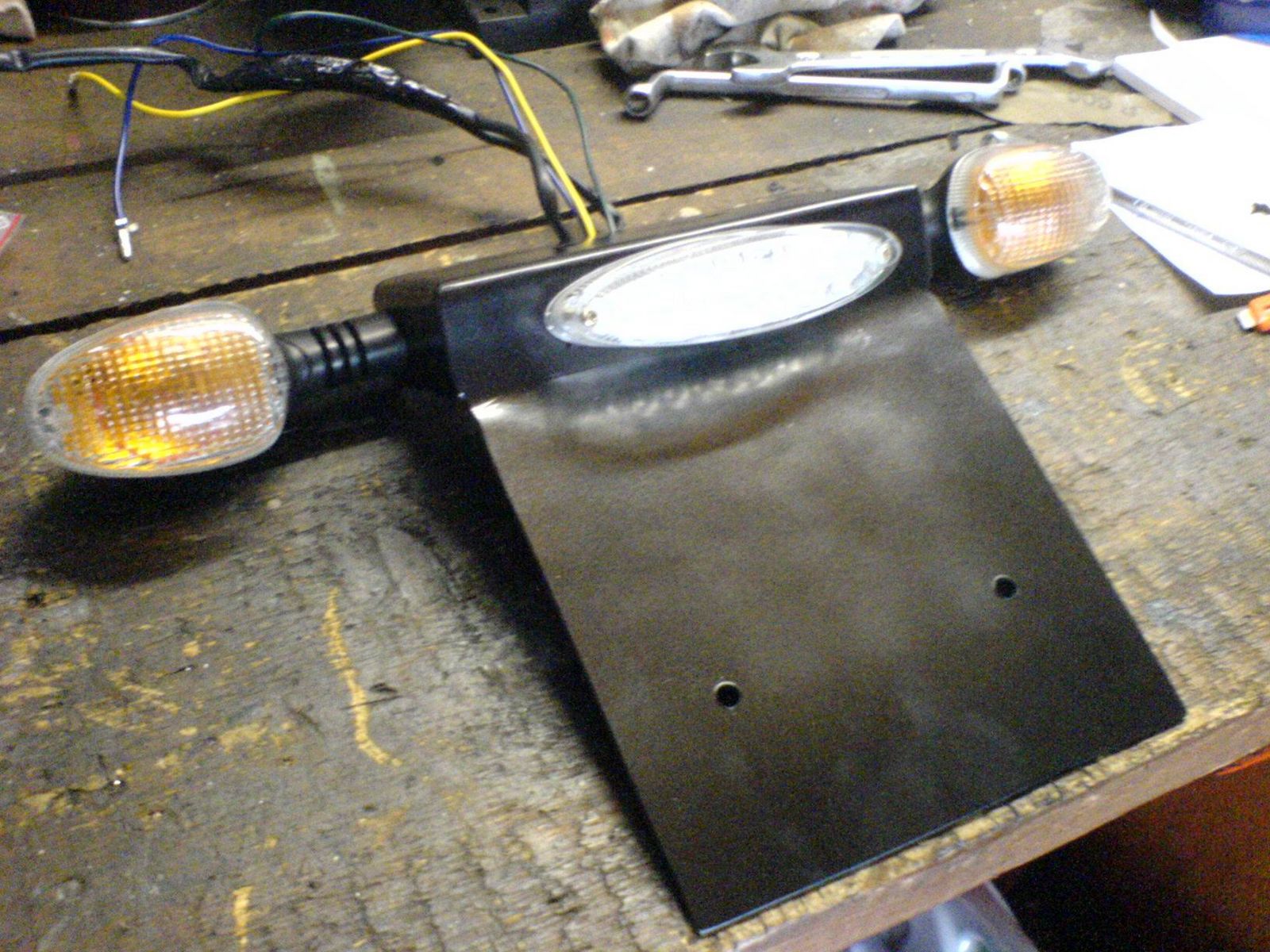

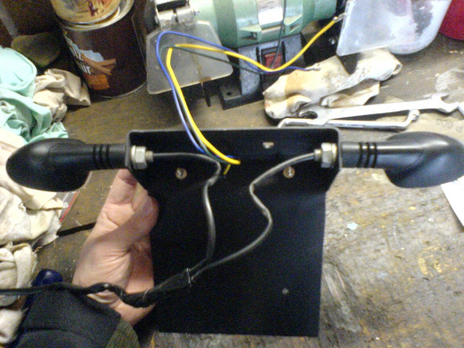

Nachdem ich mich nicht mit dem EXC-Kunststoffteil anfreunden konnte wegen des zu steilen Winkels(und dem damit verbundenem Ärger) hab ich selbst was gebastelt:
2 mm Edelstahl gekantet und geschweißt,Led-Rücklicht mit Kennzeichen beleuchtung.
So passt mein 26er Kuchenblech genau (aber auch ganz genau Cool ) zwischen die Leo´s.
Zum Schluß noch alles schön schwarz lackiert...
Jetzt kommt nur noch der Kabelsalat dran... wacko
Aber seht selbst:
Ich habe mein EXC Plastikteil mit einem Heissluftfön zum richtigern Winkel verholfen...

BeitragVerfasst am : Mo, 29. Jan 2007, 16:16    Titel: Antworten mit Zitat
EXC Kunststoffteil wäre bei meinem 26er Kuchenblech Mad eh nicht gegangen.Dann hätte ich den Abgasstrahl genau aufs Kennzeichen gehabt.
Wie das dann ausschaut gabs hier auch mal irgendwo Bilder...
Mit meiner Konstruktion rutscht die ganze Sache ein Stück nach Vorne und passt nun genau(und zwar ganz genau Cool ) zwischen die Leo´s.
Was mich jetzt nur noch beschäftigt:
Der Kotflügel steht jetzt recht weit über das Rücklicht hinaus,könnte das beim TÜV Mecker geben???

TÜV? Kann ich nicht sagen..aber hättest du das ganze nicht auch weiter nach hinten verlagern können?
sieht übrigens prima aus.
Stefan-LC8Offline
Anmeldungsdatum: 31.08.2005
Beiträge insgesamt: 184
BeitragVerfasst am : Mo, 29. Jan 2007, 16:45    Titel: Antworten mit Zitat
...weiter nach hinten verlagern können?
Nein,dann kommt das Schild an die "Wülste" von den Auspuffendstücken... Exclamation
Cool Danke Danke Cool

Stefan-LC8 @ Mo, 29. Jan 2007, 16:45 hat folgendes geschrieben:
jetzt seh ichs auch wacko
einen seitlichen rahmen wie bei turbodiesels heckumbau hast du aber nich verbaut wenn ich richtig sehe....?
hast du den kompletten plastikkotflügel entfernt?
Stefan-LC8Offline
BeitragVerfasst am : Mo, 29. Jan 2007, 16:55    Titel: Antworten mit Zitat
Plastikteil komplett entfernt.
Nein kein Rahmen.Mir gefällts wenn man was vom polierten Heckrahmen sieht Cool
Da ich einen passenden Stecker von der LC4 an das Rücklicht drangemacht habe ist die ganze Sache in 5 Min wieder auf Original zurückgebaut wenns ein muss....

Stefan-LC8 @ Mo, 29. Jan 2007, 16:55 hat folgendes geschrieben:
taugt mir gut!! werd mich auch dranmachen...evtl. aber den rahmen ausbauen und pulverbeschichten lassen...schaunmerma... Smile

Moin,
schaut gut aus. Smile
Bei meiner DR war es ebenso, ich hab das Rücklicht halt mit einem Stück
Hartgummi und Distanzbuchsen nach hinten gesetzt.
Wo ich bei Dir das Problem sehe, ist der Luftspalt zwischen Platte und den Endstücken.
Wenn Du Pech hast vibriert sich die Platte in das Material der Endstücke.

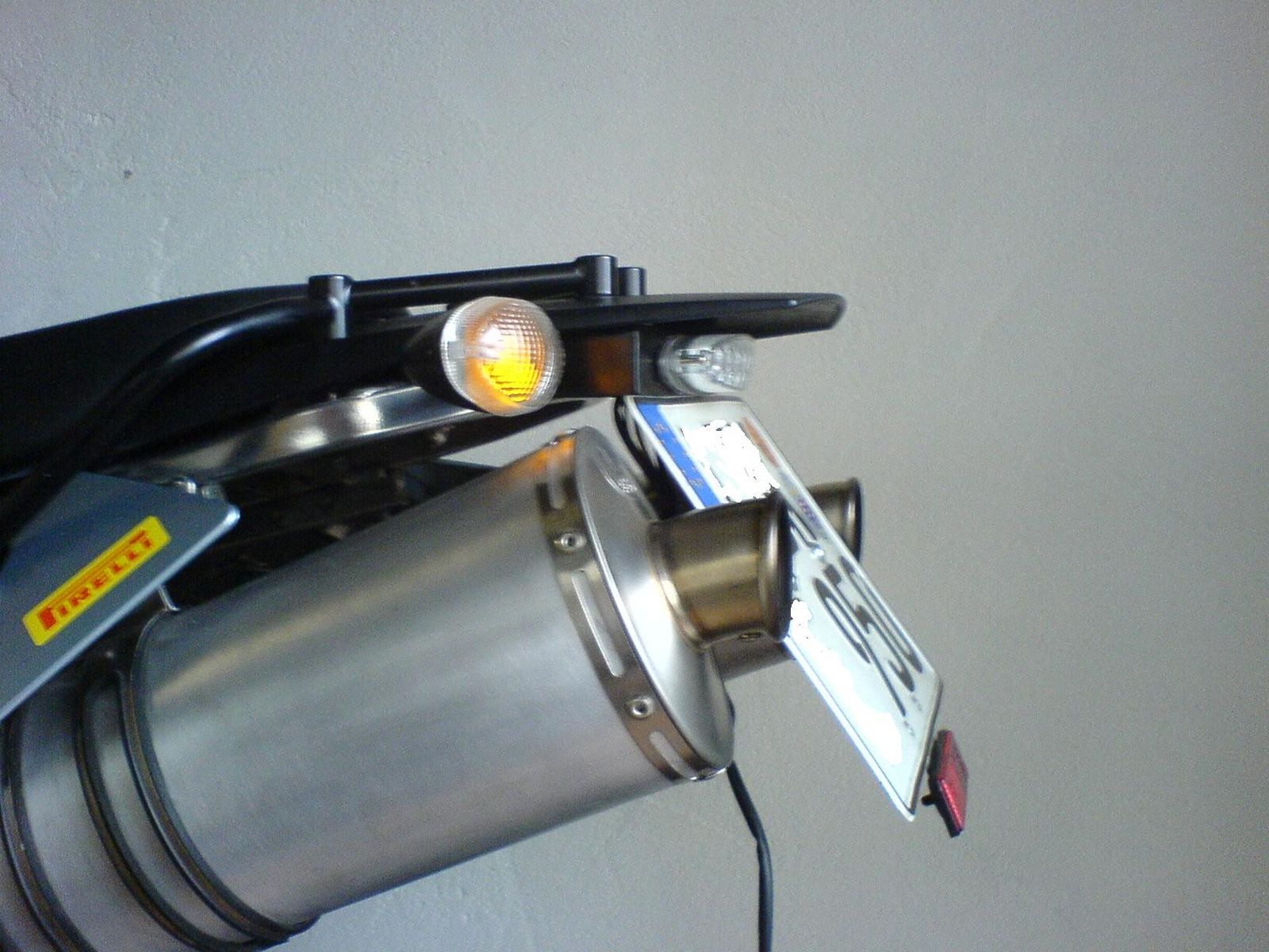

@POTTER
Habe jetzt das Heck auch fertig..... Very Happy
und nun die Frage an die WIENER... habt ihr schon mal Probleme mit den Gesetzeshüttern gehabt da bei mir und auch wie ich sehe bei dir das Nummernschild sehr flach liegt ????
THX Chasti

Kommt immer drauf an, an den du gerätst.
Laut §49, Abs. 6 StVO gilt:
Die Kennzeichentafeln müssen senkrecht zur Längsmittelebene des Fahrzeuges annähernd lotrecht und so am Fahrzeug angebracht sein, dass das Kennzeichen vollständig sichtbar und gut lesbar ist und durch die Kennzeichenleuchten ausreichend beleuchtet werden kann. Es muss in jedem Fall auch die Umrandung der Kennzeichentafel vollständig sichtbar sein; bei Befestigung der Kennzeichentafel mit einem serienmäßig hergestellten Kennzeichen-Halter darf der Rand der Kennzeichentafel jedoch geringfügig (bis zu einer Fläche von zirka 10 cm²) verdeckt werden. Ist das Anbringen der Kennzeichentafeln hinten am Fahrzeug nicht möglich, wie bei Theaterkulissenwagen und dergleichen, so ist je eine Kennzeichentafel an jeder Seite des Fahrzeuges parallel zu seiner Längsmittelebene anzubringen.
Je nach dem, wie streng "annähernd lotrecht" ausgelegt wird, musst du bezahlen oder nicht. Sobald aber die Lesbarkeit des Kennzeichens eingeschränkt ist, kannst du davon ausgehen, dass es dich früher oder später erwischt.
