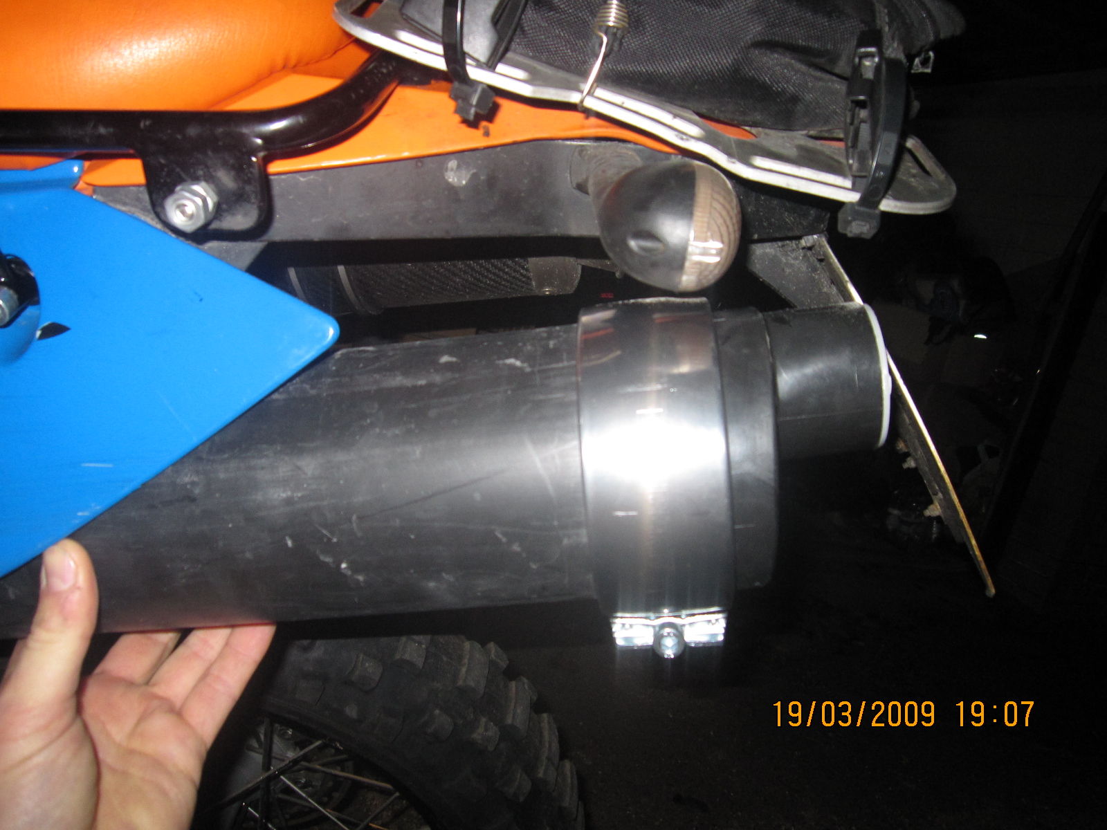

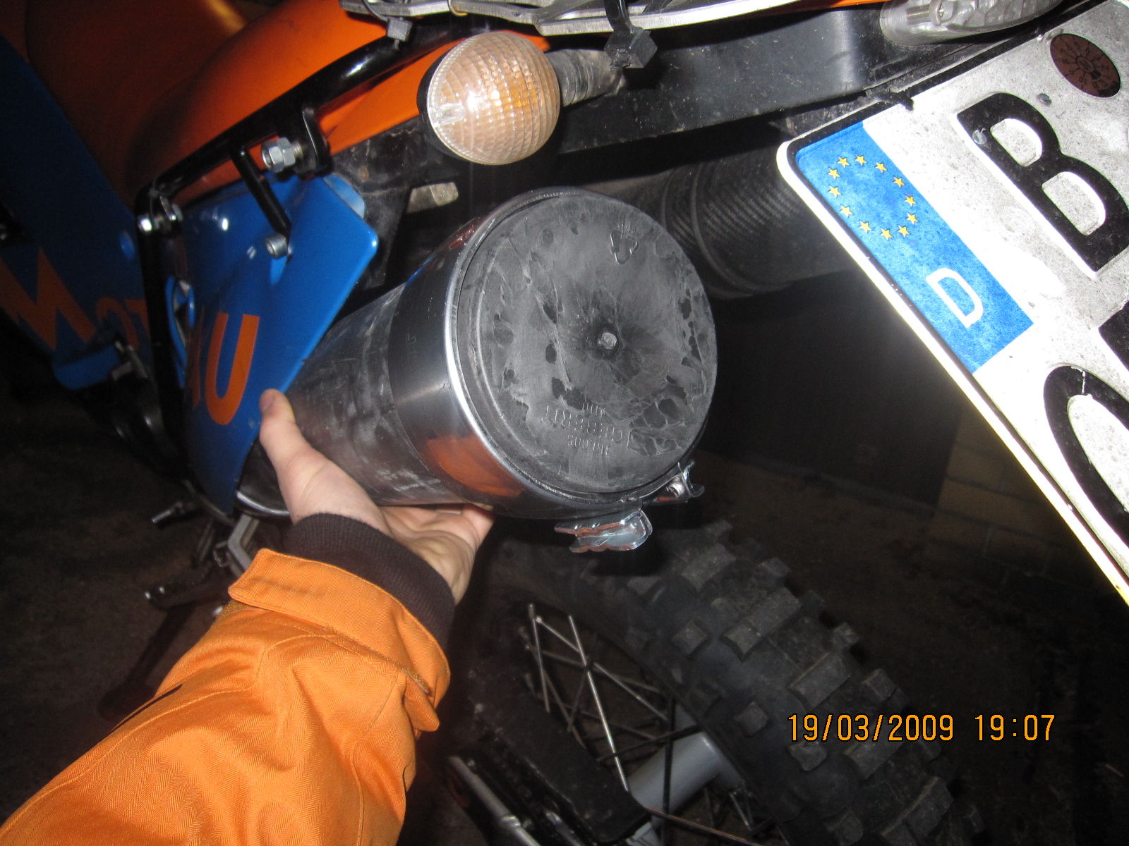

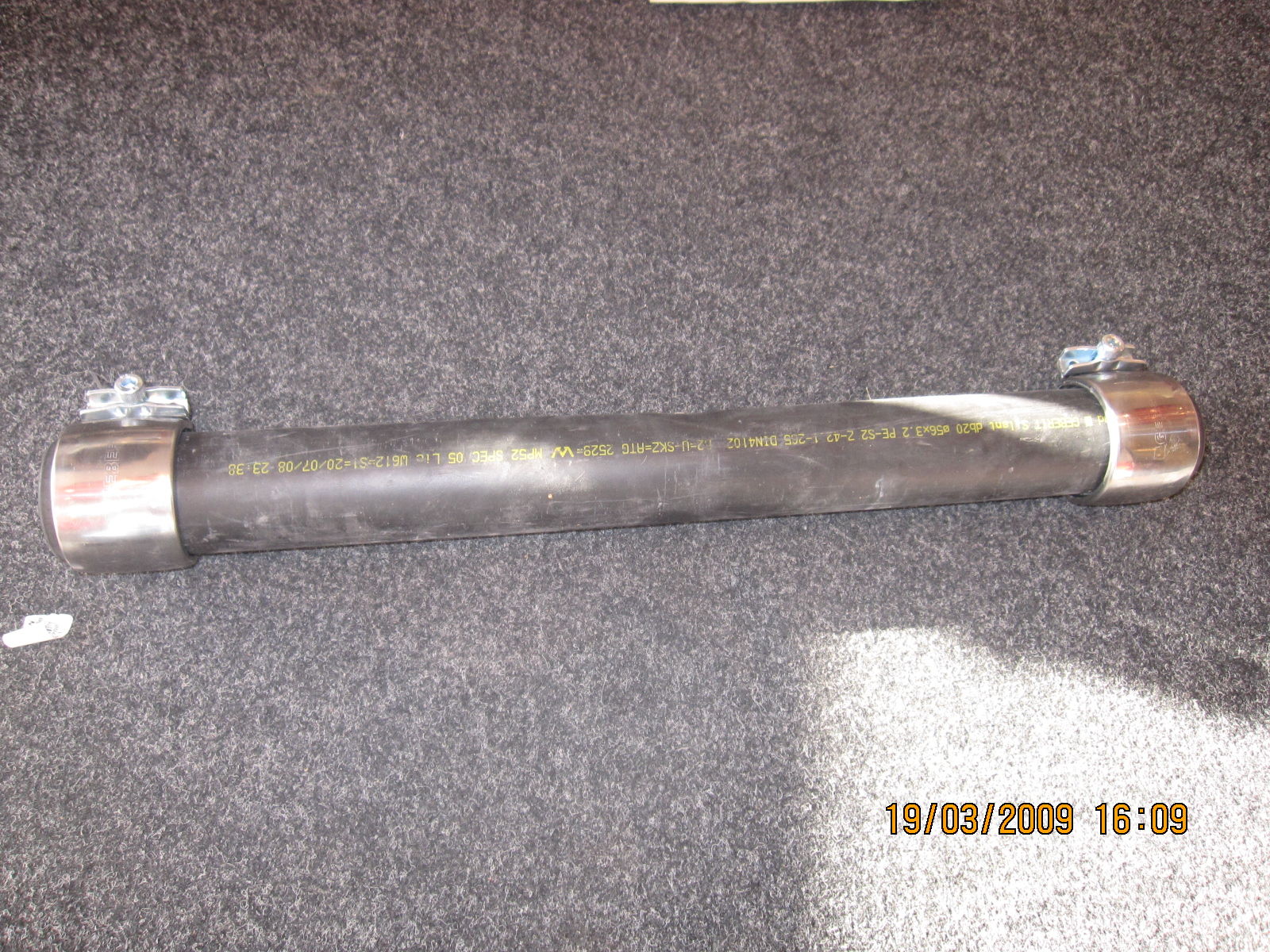

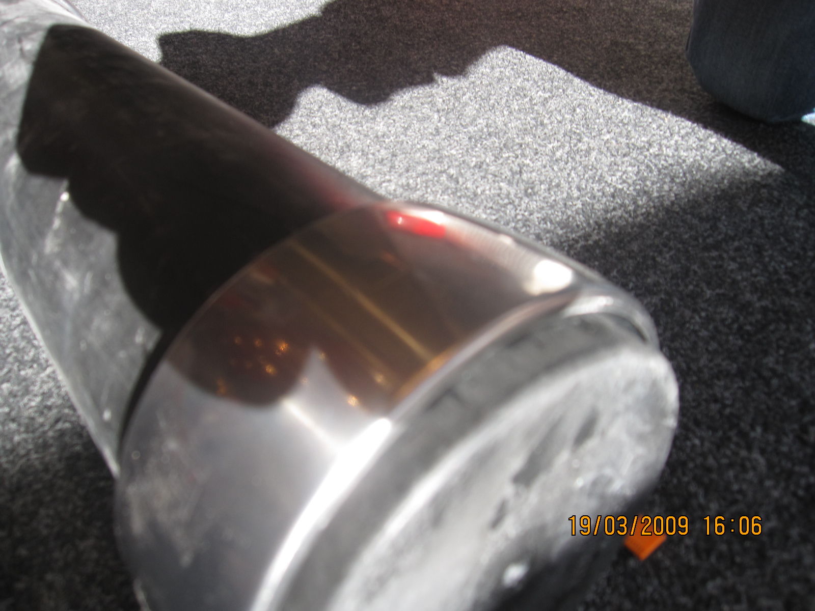

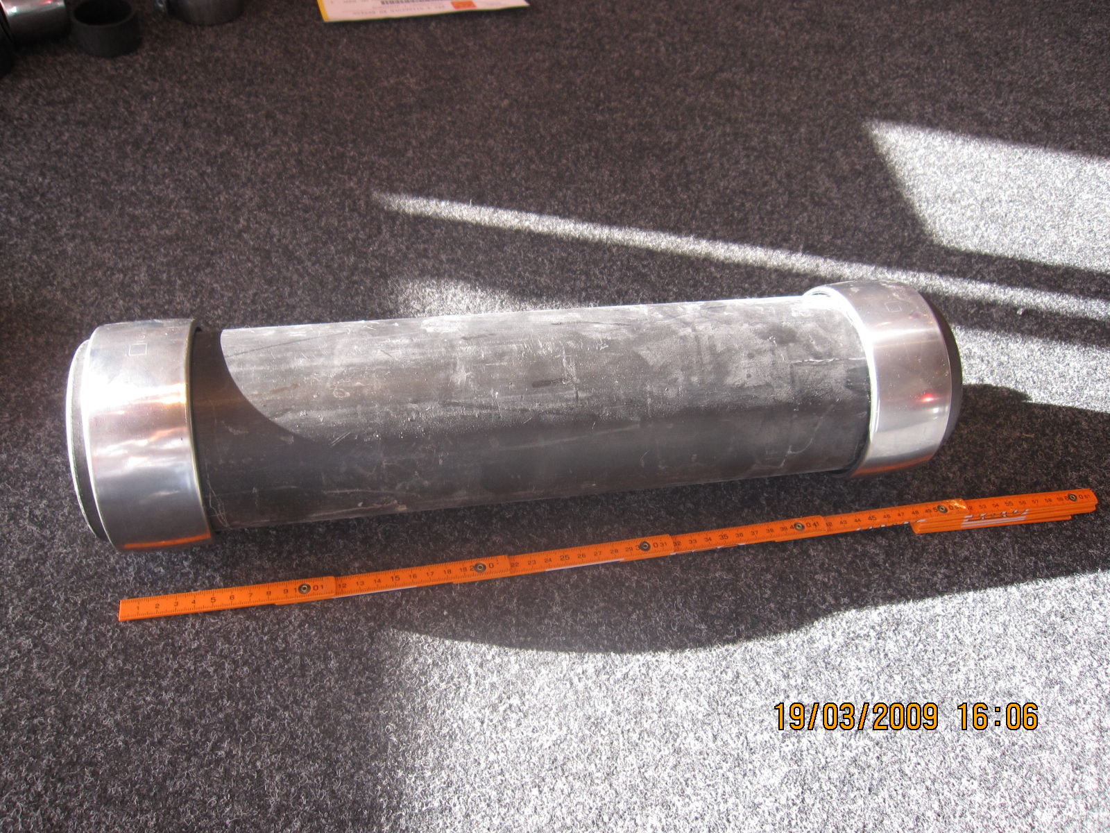

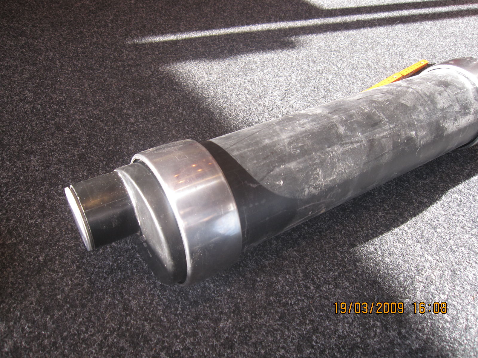

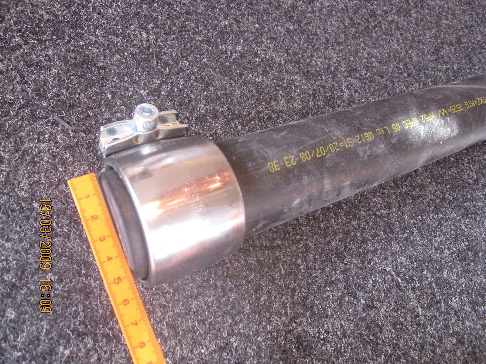

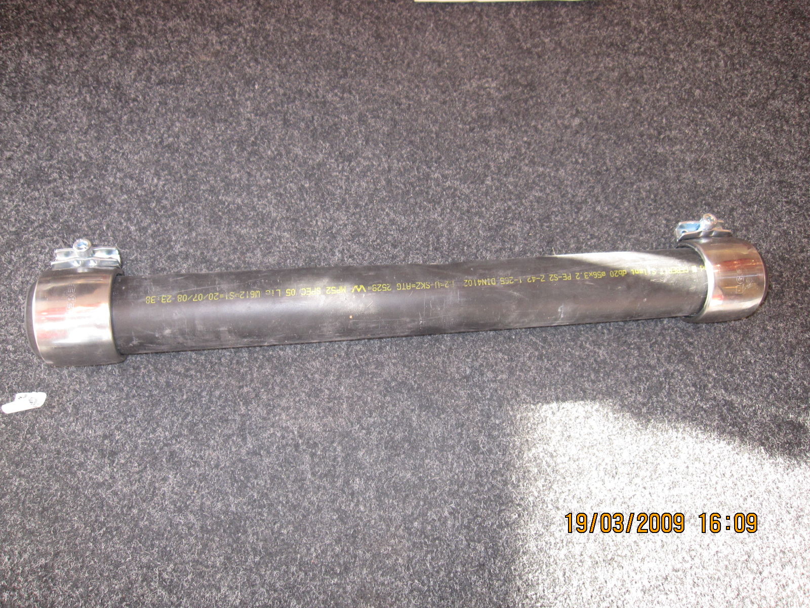

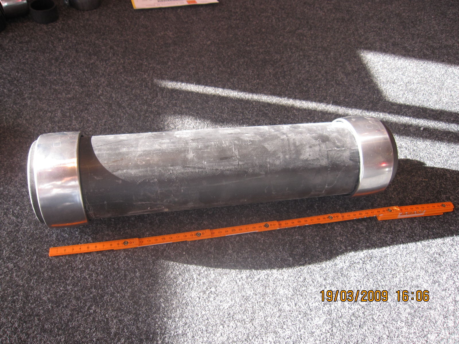

wegen der Nachfrage habe ich nun mal gebaut :
werden immer mit einem 500mm Rohr 2 Deckel und 2 Verbindern geliefert und können sebst gekürzt werden .
dei große 100er (Außendurchmesser 110) Variante für montierhebel und Schläuche als z.B. auspuffersatz gibt es für 30,- + Fracht ,die kleine für 25,- + Fracht .( Außendurchmesser 56 mm)
Wenn auch Nachfrage nach einen 80er ( Außendurchmesser 90 mm) dann bauen wir die auch für 30,-.
Wer noch 2 schellen braucht + 5 ,-
Wasserdicht und Schelle wird mit Imbuisschlüssel geöffnet .
Werkstoffdicke ist 4-5 mm sehr robust und mattschwarz .
Verbinder natürlich Rostfrei
Bilder am Moped folgen ...
Rechnung selbverständlich -läuft über die Firma.
100er Variante als Auspuffersats
 Dateigröße:  444.28 KB
 Angeschaut:  1063 mal
100er Alternativ mit auspuffoptik
 Dateigröße:  440.67 KB
 Angeschaut:  1014 mal
50er Variante für Seitenkoffer oder vor Motorschutz
 Dateigröße:  514.08 KB
 Angeschaut:  1064 mal

Die Lösung macht einen robusten Eindruck. Wie sind die Dichtungen in den ES-Muffen ausgeführt Question
MfG
BeitragVerfasst am : Do, 19. März 2009, 21:32    Titel: Antworten mit Zitat
3 fache Liuppendichtung alter Klempner dry
StealthOffline
Anmeldungsdatum: 05.10.2006
Beiträge insgesamt: 1976
 →  22.000 km
BeitragVerfasst am : Do, 19. März 2009, 21:59    Titel: Antworten mit Zitat
dachte ich mir, also gut

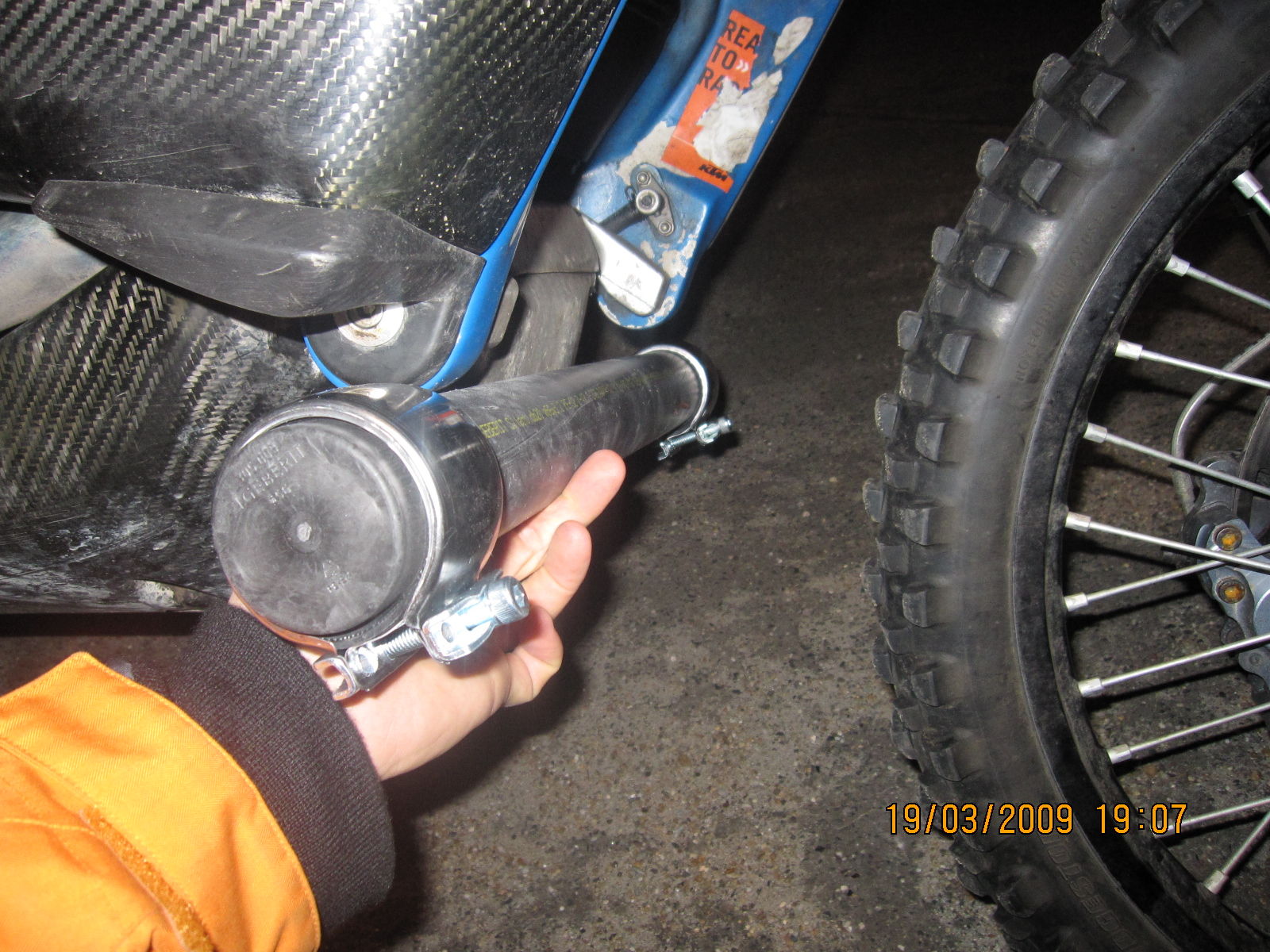

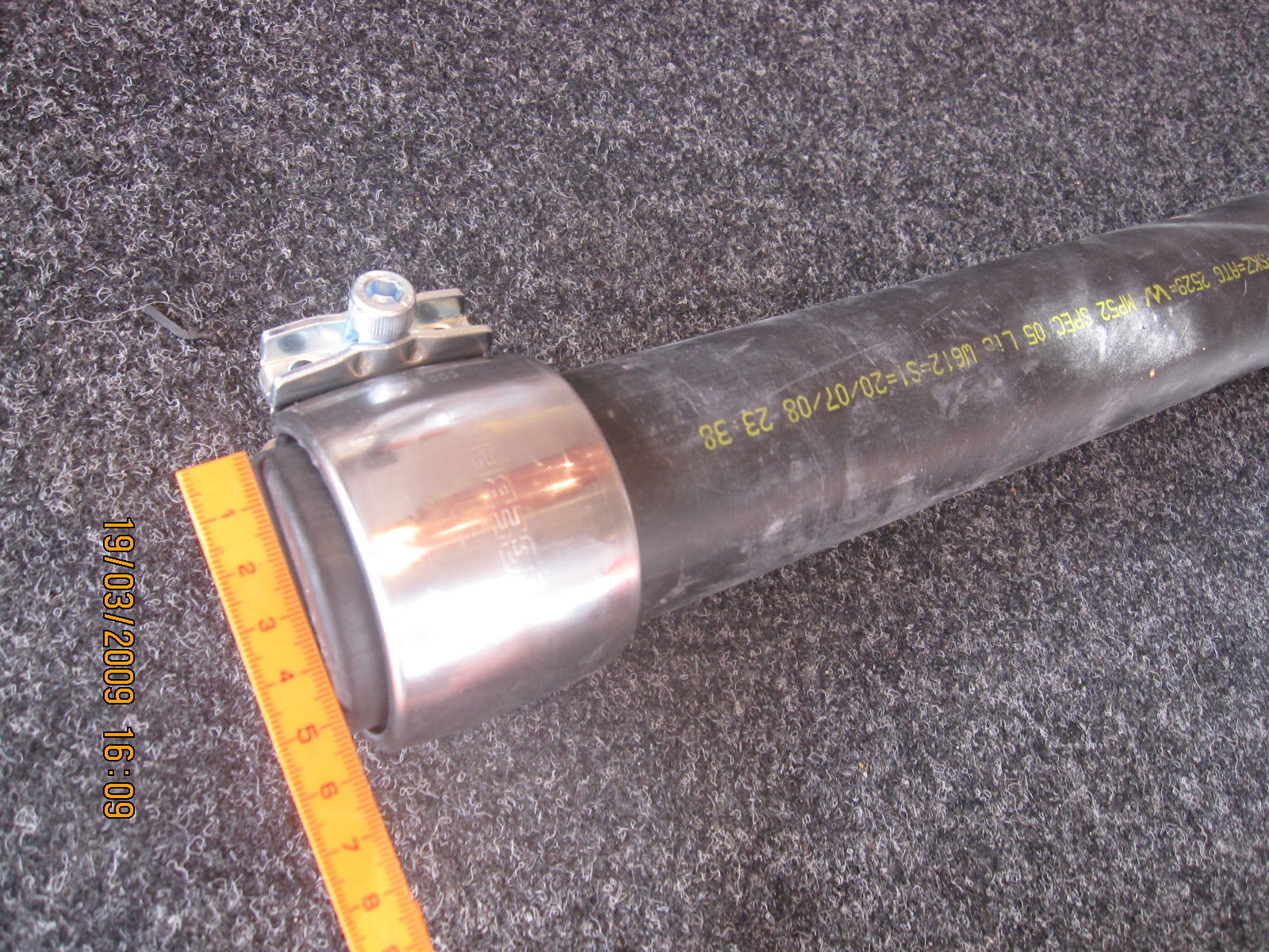

mal angehalten am moped und die ersten Pakete sind unterwegs ....
 Dateigröße:  208.47 KB
 Angeschaut:  997 mal
 Dateigröße:  283.62 KB
 Angeschaut:  1013 mal
 Dateigröße:  351.25 KB
 Angeschaut:  984 mal

Raketenabschußsilo mellow Laughing oder
Stalinorgel Laughing
Pay Peanuts, get Monkeys
BeitragVerfasst am : Fr, 20. März 2009, 10:48    Titel: Antworten mit Zitat
so spinne mal weiter , es gibt die Verbinder auch mit Scheißmuffen und wenn ich einen Benzinhahn drann bekomme so wie einen tollen Verschluß so können ca 4 liter als günster Reserve tank entstehen - man fährt den Haupttank leer und dann(damit das lästige Nachtanken hier nicht so oft sein muß )lässt man die 4 liter nachrieseln ...
es ist dann auch eine Variante in 125er Rohr ca 6 Liter möglich ...
Werde mal was bauen ...
Stahlinorgel Mad
