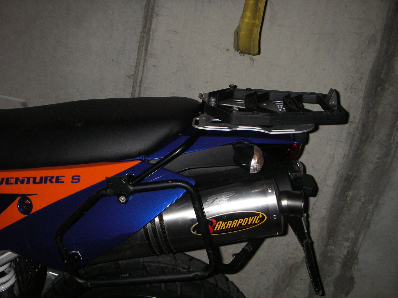

jo, ich bin mal gerade in die Garage und hab nen Foto gemacht. Es ist der Original-KTM Träger, da ist reichlich Platz zwischen Kofferträger und Blinker.
@ silberfisch: genau dieser Träger ist noch zu haben, ich bin bis jetzt nur zu faul ihn abzuschrauben.

BeitragVerfasst am : Mo, 9. Apr 2007, 17:43    Titel: Antworten mit Zitat
@aberhallo,
Danke für das schnelle Foto. Hast du den Kofferträger von den 950 Modellen verwendet oder it das der neue für die 990 Question Question Question
Sorry das ich so blöde Frage??? unsure
Bikehistory: MZ ETZ 150(1988), DR650 Dakar(92), EGS 620(95), SM 640(02),SMC 660(03), 990Adv(07)
HP http://www.janotha.de
aberhalloOffline
Anmeldungsdatum: 08.02.2007
Beiträge insgesamt: 79
BeitragVerfasst am : Mo, 9. Apr 2007, 17:53    Titel: Antworten mit Zitat
es ist der Originalträger für die 990er.
