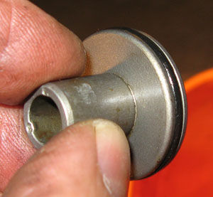

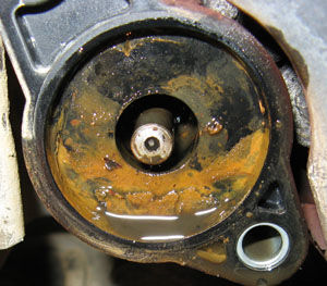

Mich hat es jetzt auch zum 2ten Mal erwischt. Akt. 27.000 km. Der erste Nehmerzylinder war bei knapp 20.000 hin. Er wurde auf Garantie komplett ersetzt.
Da die Garantie vorbei ist und KTM ja offenbar bei diesem Versagerbauteil nicht kulant ist, hab' ich mich selbst drangegeben.
Seht euch mal die Fotos an.
Wie es ausieht, ist bei mir die hintere Dichtung so wirkungslos, das da Wasser und Dreck reingekommen ist. Was ja scheinbar nicht bei allen der Fall war.
So ist es jedenfalls kein Wunder, dass der O-Ring undicht wird.
Das Öl war auch völlig schwarz. Sogar oben im Behälter war schwarzer klebriger Bodensatz. Abrieb???
Das sind aus meiner Sicht alles Zeichen, sich mit diesem Bauteil bei der jährlichen Durchsicht genauer zu beschäftigen.
Ich werde es auf alle Fälle in Zukunft reinigen und das Öl wechseln.
Aktuell habe ich den Kolben-O-Ring ersetzt und mit frischem 10'er Hydrauliköl (klassisch von oben entlüftet) wieder zusammengebaut. Zur äußeren Abdichting habe ich mal Curil-K2 auf die Dichtfläche geschmiert. Vielleicht bewirkt das ja was.
Es klappt auf jeden Fall erstmal wie neu. Mal sehen wie lange.
Hat eigentlich schon jemand herausbekommen was an dem angeblich verbessertem Nehmerzylinder anders ist? Bevor ich mir so ein €120-Teil hinlege wüsste ich schon gerne was daran besser ist.
Theo
Gerade abgebaut
 Dateigröße:  61.83 KB
 Angeschaut:  706 mal
Motorseitiges Plastikteil
 Dateigröße:  65.58 KB
 Angeschaut:  727 mal
Kolben raus
 Dateigröße:  58.45 KB
 Angeschaut:  726 mal
Kolben
 Dateigröße:  49.23 KB
 Angeschaut:  732 mal

Was an dem neuen Teil besser ist kann ich dir leider nicht sagen,meine Vermutung geht in Richtung Beschichtung des Zylinders.
Aber deine Schlußfolgerung das Öl turnusmäßig zu wechseln geht in die richtige Richtung.War auch entsetzt was für ne Brühe da rauskam.
Habe von kompetenter Stelle gehört,daß das Öl im Betrieb einfach zu heiß wird und dadurch altert.
Werde mir daher demnächst den Befüllset von KTM zulegen und es dann REGELMÄßIG wechseln.
7000km beim zweiten Zylinder sind allerdings definitiv zu wenig.Bei mir haben die Dinger beide ziemlich exakt 27000 gehalten.

hallo theo, wenn ich mir die bilder so ansehe Mad
und dieses teil vor 7000 km erst erneuert wurde-
dann würde ich mit fast 100% er sicherheit sagen, das die werkstatt hier gemurkst hat
da würd ich doch mal ein ernstes wort mit denen reden.
entweder wurde der gehäusedichtungsring nicht erneuert oder nicht plan aufgelegt.
oder die befestigungsschrauben wurden ungleichmäßig angezogen.
mfg hp

Ich habe noch mal genauer nachgeschaut. Der Erste Zylinder wurde bei 10.000 und nicht 20.000 km getauscht.
Leute wie die Zeit vergeht!
Also hat er rund 17.000 gehalten. Trotzdem Krampf. Ich werde mit meiner Werkstatt bei Gelegenheit mal reden. Eilt ja nicht.
