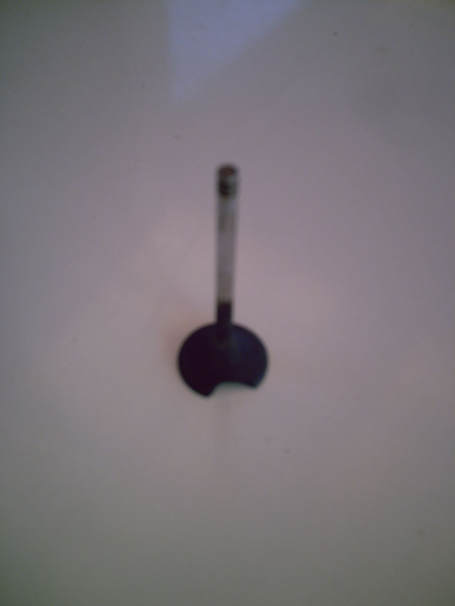

Nun, die Reparatur ist getan. Es gab eine Totalüberholung der Zylinderköpfe. Ventile, Führungen, Sitze und Federn, alles wurde ersetzt. Leider zu meinen Kosten 3500.- CHF (2000.- Euro) und das ohne Kulanzantragsmöglichkeit! Wie gesagt: bei 87`000km keine Chance auf Regress. Ist auch irgendwie verständlich. Kommt nicht immer vor, kann aber mal passieren! Nur gut, dass die „Kati* dabei keinen Kolbenklemmer erlitten hat. Dann wäre es viel teurer geworden.
 Dateigröße:  36.04 KB
 Angeschaut:  519 mal
Gruss, Manuel

Hi Manuel
So einfach geht das nicht für einen MaschMech.
Was war den die Ursache, wieso wurde ersetzt, was genau war defekt?
Sag bloss die haben einfach alles ersetzt und jetzt geht's wieder?

Bruggma @ So, 16. Sep 2007, 14:33 hat folgendes geschrieben:
Hi Manuel
bei der Reparatur wurden alle möglichen Fehlerquellen erneuert... was soll man da noch nachforschen ???

Das Teil wurde vor 30'000 schon einmal runderneuert, würde ich nicht so akzeptieren

aber ist ja egal, das Bild ist leider unscharf... da kann man nicht erkennen ob das Ventil verbannt oder gebrochen ist, auf jedenfall dürfte es sich um ein zu geringes Ventilspiel handeln wodurch das Ventil zu heiss geworden ist.... würde mich wundern wenn das nicht vom hinteren Zylinder ist...

Es scheint so, dass dazu noch einwenig Info mehr nötig ist.
Die Ursache ist ein abgebrochenes Stück an einem Ventil. Einfach ein Pech halt. Sagen wir, das Material war vielleicht nicht gerade das Beste. Weil halt schon nah an der 90`000er Grenze, habe ich dem Mech. eine Totalrevision der Köpfe angeordnet. Ich will diesbezüglich die nächsten 90`000km wieder Ruhe haben. Es ist mir auch klar, dass das ev. nicht gerade so extrem nötig gewesen wäre. Ich mag halt keine halben Sachen, darum lieber gerade Recht, wenn das Herz schon mal offen ist. Man Hätte auch einen neuen Motor einsetzten oder sogar gleich ein neues „Mofa“ kaufen können. Wer aber schon mal ein Töff gegen 100`000km gesteuert hat, weiss, dass man eine so treue Weggefährtin nicht so einfach abschieben kann. Ausserdem, es weiss ja jeder, was so ein Gefährt kostet. Das vermag ich auch als Schweizer nicht!

wie gesagt, das Rausbrechen kann Folge eines zu geringen Ventilspiel sein, das Ventil wird dann halt permanent zu heiss und irgendwann gibt das Material nach...
mit der Komplettrevision der Köpfe hast du 100% das Richtige angeordnet...
