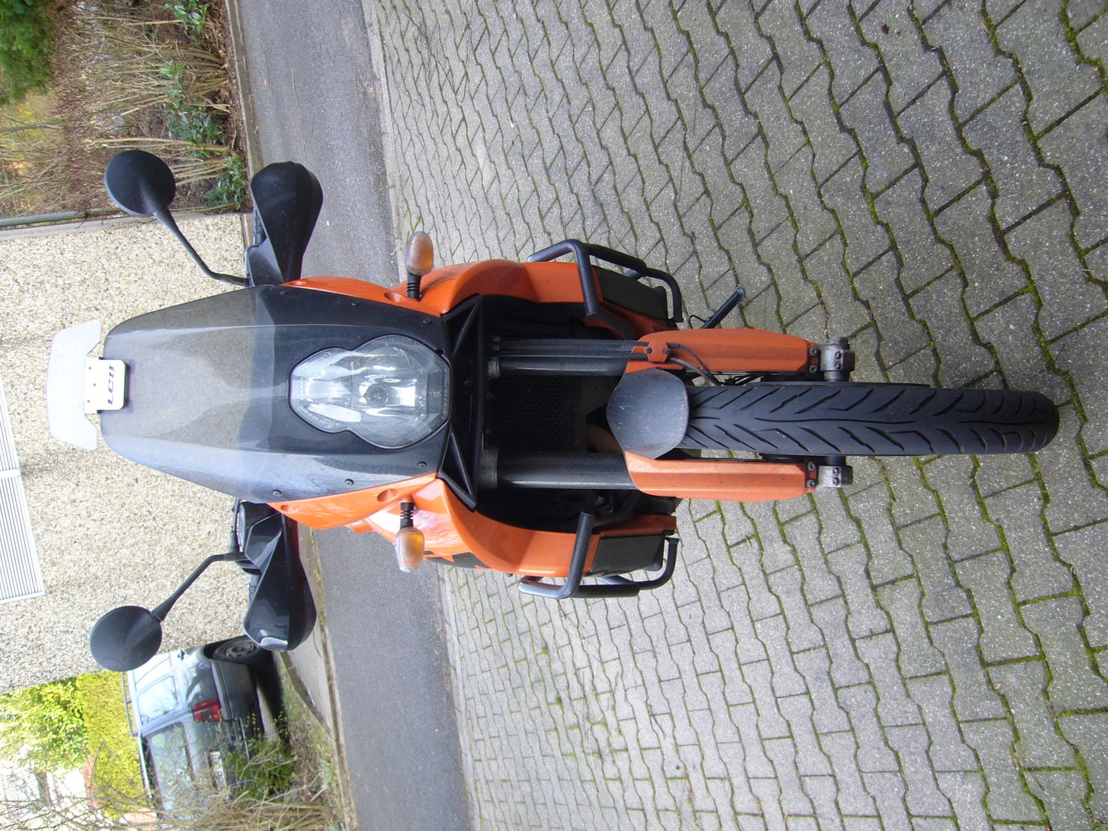

NoCarrierOffline
Anmeldungsdatum: 06.08.2004
Beiträge insgesamt: 5255
KTM 625 SXC, 2005
BeitragVerfasst am : So, 2. März 2008, 13:04    Titel: Antworten mit Zitat
Danke für den Bericht.
Stell doch bei Gelegenheit ein paar Bilder rein, interessiert mich, wie das aussieht.

BeitragVerfasst am : So, 2. März 2008, 18:22    Titel: Antworten mit Zitat
Hier ein paar Bilder nach 600km Mr. Green
 Dateigröße:  454 KB
 Angeschaut:  1131 mal
 Dateigröße:  423.59 KB
 Angeschaut:  1008 mal
 Dateigröße:  366.7 KB
 Angeschaut:  1074 mal
 Dateigröße:  489.6 KB
 Angeschaut:  1065 mal
 Dateigröße:  457.66 KB
 Angeschaut:  1174 mal
 Dateigröße:  333.88 KB
 Angeschaut:  1078 mal
