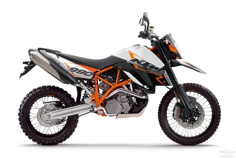

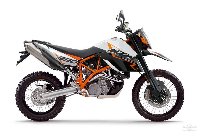

Ich arbeite momentan an folgendem Projekt.
Mal schauen, ob es technisch und finanziell machbar ist?
Die Gabel und Schwinge wird von der 2009er 990 Adv-R kommen.
Beim Federbein muß ich noch schauen.
 Dateiname:  SE-990superenduro.jpg
 Dateigröße:  56.04 KB
 Heruntergeladen:  900 mal
Grüss`le Franky
edefaulerOffline

BeitragVerfasst am : So, 11. Jan 2009, 16:20    Titel: Antworten mit Zitat
@franky
die sieht klasse aus!
Wenn ich das bei euch so lese, dann bin ich bald versucht meine Gabel/Federbein und die Räder gegen die SM Teile im tausch anzubieten..... würde lieber 17 Zöller fahren. Mag die Adventure aber lieber als die SM

frankyOffline
Anmeldungsdatum: 15.02.2003
Beiträge insgesamt: 2627
BeitragVerfasst am : So, 11. Jan 2009, 17:49    Titel: Antworten mit Zitat
edefauler @ So, 11. Jan 2009, 16:20 hat folgendes geschrieben:
@franky
Gruss
Norbert
@Norbert,
ich kenne einige Leute, die ein Adventure mit 17er fahren,
und auch nicht unbedingt langsamer als eine SM sind. Wink
Ich möchte die SMR deshalb umbauen, damit man in beiden Welten
unterwegs sein kann. Mit 17er oder 21/18er. Mr. Green
Grüss`le Franky

SirkmanOffline
Anmeldungsdatum: 08.03.2003
Beiträge insgesamt: 318
KTM LC8 SM 950, 2005
 →  53.000 km
BeitragVerfasst am : Mo, 12. Jan 2009, 8:19    Titel: Antworten mit Zitat
franky @ So, 11. Jan 2009, 15:03 hat folgendes geschrieben:
Sieht richtig gut aus wub .
Frage mich nur, ob das mit dem 21er Vorderrad klappt Question Bei OLLO war es ja schon mit dem 19er sehr knapp. Oder werden da andere Gabelbrücken verwendet?
Des weiteren wäre der hohe Krümmer wichtig und unbedigt ein Motorschutz!
Ist der Ölbehälter der 990 SM R der selbe wie bei der 950 SE?
Bin gestern eine etwas heftigeren Treck gefahren. War mit der SM problemlos, da trocken. Ist schon ein fetter Brocken so eine LC8 SM. Mit Mut und unter vollen Einsatz kann man den Brocken aber recht flink durch den richtig groben Schotter jagen. Hatte sogar Zeit Mitleidsvoll einer 1150 GS zuzusehen, wie der Fahrer fast den Heldentot gestorben war.
