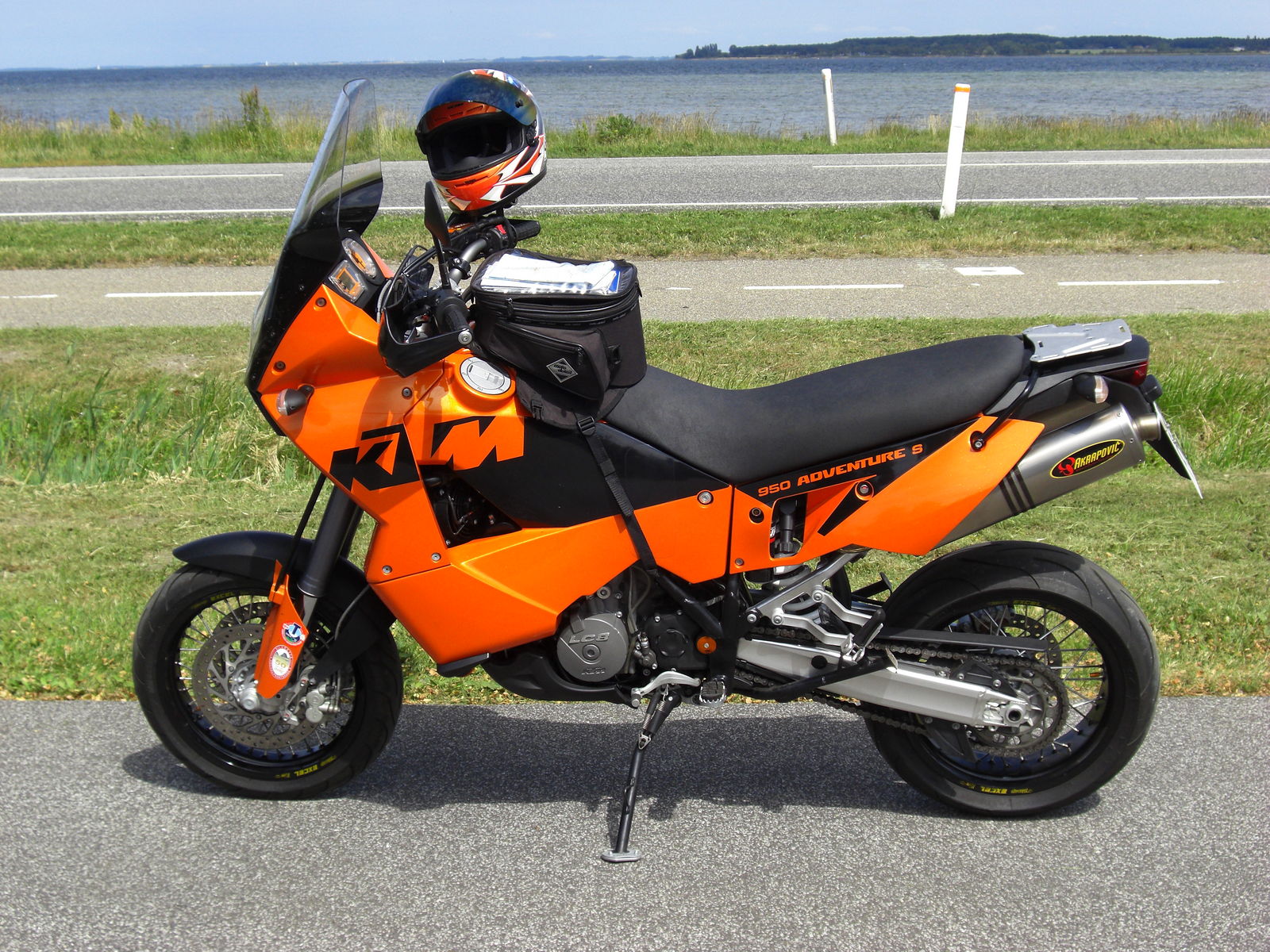

Hi Very Happy ,ich kann mich da nur voll und ganz anschließen Mr. Green .Endlich mal Leute die Ahnung von ihrer Maschine haben und gute Ideen Exclamation und Tipps Exclamation ,und die auch mit Rat und Tat den zur seite Wink stehen die vieleicht noch nicht so ein technisches Verständnis haben Wink ich freu mich sehr auch hier seit Jan.08 Mitglied sein zu dürfen,und werde es hoffendlich noch viele Jahre sein Cool .Gruß Frank[url]
Nach langen 28 Jahren suche und Irrtümern habe ich meine Adventure 950 S im Jan.08 gefunden.Ich bin so happy.
