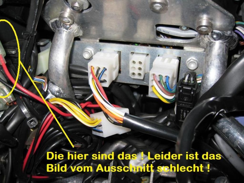

BeitragVerfasst am : Fr, 22. Aug 2008, 17:47    Titel: Griffheizung Antworten mit Zitat
bei meiner war es auch ab Werk auf Dauerplus, aber ich wurde vom Very Happy drauf hin gewiesen, dass es bei der 1000er geändert würde - hab ich dann aber selber am nächsten Tag gemacht, es gibt ja immer Leute die an den Schaltern fummeln müssen und ich hab den Dauerplus eh für´s Navi gebraucht !
Klar ist das für WOMO super ärgerlich, aber das sind auch 4 so blöde Kabel ohne nen gescheiten "EINDEUTIGEN" Stecker dran und das kann einfach mal vorkommen - ich hab früher Schaltschränke verdrahtet und später Kraftfahrzeugumbauten neu verkabelt, da kann immer mal einer falsch laufen, vor allem wenn Du dauernd die gleiche Sch**** machst. Wenn Du dann aber ne Endkontrolle haben willst die jedes Detail abdeckt, dann kostet die mehr als 5 Minuten und das bedeutet, die zahlst Du dann auch drauf (ggf. übern Kaufpreis) Sad
wacko Die Antwort von rixegott mag ich dann mal so deuten, dass er "AUCH" schlecht drauf ist, weils immer regnet. E hat bestimmt auch nicht gerne irgendwas auf Dauerplus liegen was jeder vorbei laufende Idiot mal eben anschalten kann, oder ? Ne leeren Starterakku hat ja keiner gerne und nen defekten um so weniger !
Ich habe, für den Fall das Du es schnell noch selber ändern willst und mit nem Powerlader die Batterie wieder erwecken kannst, ein Bild rein gestellt, welches die Stelle hinter der Lampenmaske zeigt - leider ist der Ausschnitt zu weit nach rechts aber wenn Du ein besseres Bild brauchst, dann mach ich schnell die Lampe bei mir raus und schick Dir das noch zu !
Ich bin mir nicht 100% sicher aber ich meine da waren sogar Fähnchen dran: ACC1 Dauerplus und ACC2 Zündung

BeitragVerfasst am : Fr, 22. Aug 2008, 22:43    Titel: Re: Griffheizung Antworten mit Zitat
HotFire @ Fr, 22. Aug 2008, 17:47 hat folgendes geschrieben:
nicken sind bei mir dran Exclamation

BeitragVerfasst am : Sa, 23. Aug 2008, 8:49    Titel: Antworten mit Zitat
Die Fähnchen waren auch schon falsch, wie wär es denn mit einem Phasenprüfer?
