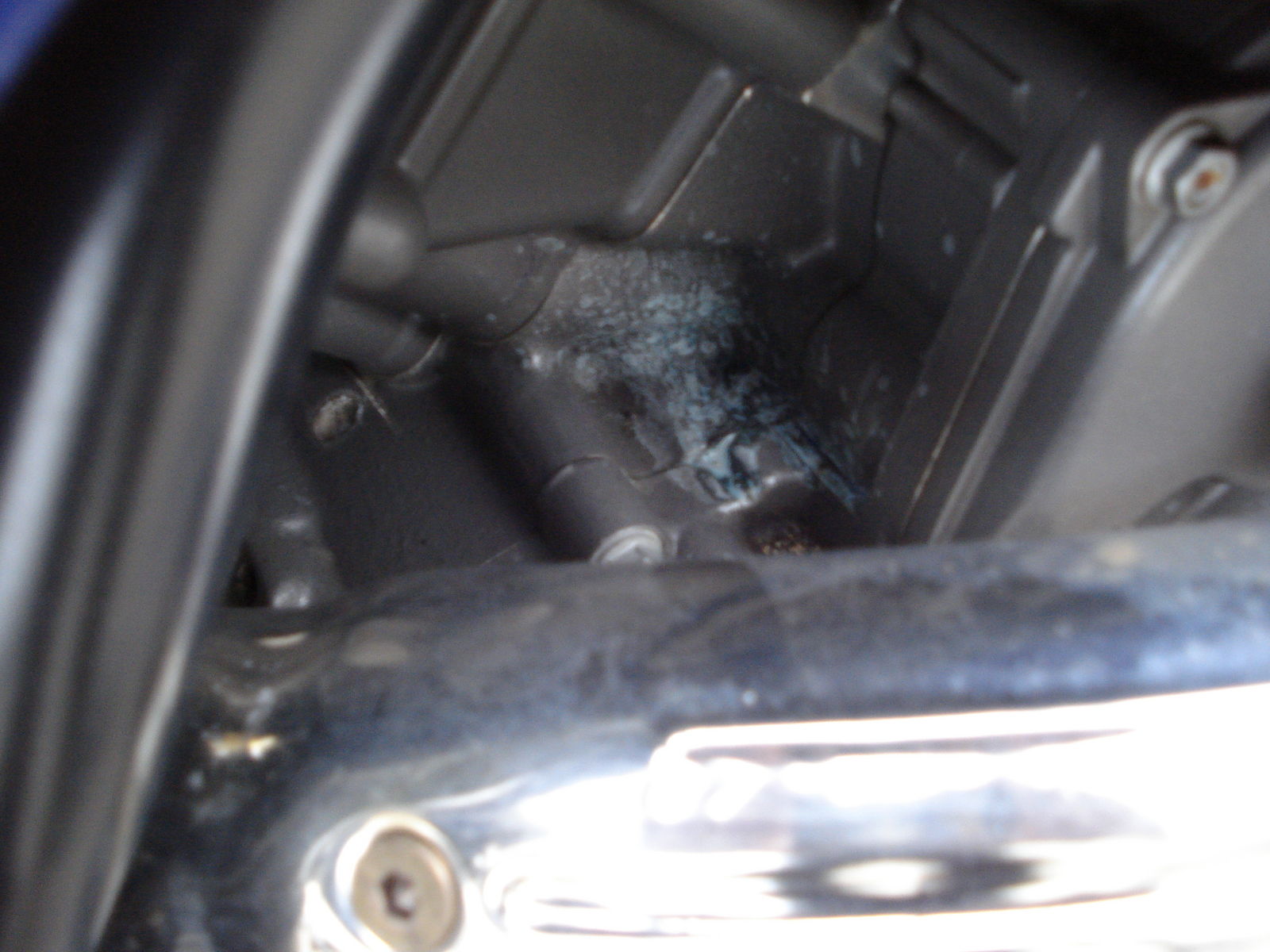

Mit grosser Sorge habe ich diese Kühlwasserrückstände meinem Mech gezeigt.
Er versuchte mich zu beruhigen, und vermutet den Wasseraustritt bei einem
Material Fehler im Guss des Wasserpumpengehäuses.
Zum höheren Wasserstand im Ausgleichsbehälter hatte er keine Idee.
Hatte das schon jemand?

Dann fordere Deinen Dachdecker auf, den Dacherker (Zwerchhaus, -giebel) regelrecht zu reparieren und es nicht zu versäumen, einen Gewährleistungs- oder Kulanzantrag zu stellen. Falls Dein Mech auf Hinweise aus diesem Forum angewiesen sein sollte, such Dir besser einen anderen.
Ich habe Kühlmittelrückstände am linken Stiefel, was soll mein Mech jetzt machen? blink

Lukarne [französisch] die, Dacherker mit verziertem Giebelfenster.
Lukarne ist im Schweizer Volksmund wohl auch die Bezeichnung für Lunker.
Jedenfalls verstanden mein Mech und ich das Wort sofort, dein Fachwissen
in französisch und Dachbau konnten wir ja nicht erwarten.
Wie wäre es mit sauber machen?

Hoi Peter
Hatte kürzlich ein ähnliches Bild, plus kleine Pfütze unter dem abgestellten Moped. Habe alle WP-Schrauben nachgezogen; zwei davon waren etwas lose. Beim anschliessenden Testlauf siffte etwas Flüssigkeit entlang dem WP-Gehäuse; konnte es aber nicht genau orten.
Ein paar Tage später: 100 km gefahren, alles trocken, Ausgleichsbehälter normal gefüllt.
Klares Fazit also: Keine Ahnung Laughing !
P.S.: Moped war etwa vor 1'000km im Service...

BeitragVerfasst am : Mo, 13. Okt 2008, 18:35    Titel: Re: Wasseraustritt, Materialfehler, Lukarne ? Antworten mit Zitat
Bruggma @ Sa, 11. Okt 2008, 6:36 hat folgendes geschrieben:
Was gibt´s da zu vermuten? So wie ich das erkenne fehlt ja ein Stück vom Gehäuse, da müsste eigentlich die Papierdichtung freiliegen. Oder sehe ich das falsch? blink
Ist Luft im Kühlkreislauf dann blubbert das Wasser bis in den Ausgleichsbehälter und der Wasserstand wird dort höher.
Diesen Schaden sollte KTM auf jeden Fall (!) auf Kulanz reparieren.
Ist ja kein großes Ding dieses Gehäuseteil auszutauschen.

BeitragVerfasst am : Di, 14. Okt 2008, 6:59    Titel: Re: Wasseraustritt, Materialfehler, Lukarne ? Antworten mit Zitat
Perseus @ Mo, 13. Okt 2008, 18:35 hat folgendes geschrieben:
das falsch? blink
Ja, das siehst du falsch, leider ist das Bild nicht sehr gut
Wird auch so gemacht, nur keine Panik, war nur ein Frage.

Fehler behoben:
Die Dichtung hatte einen Durchbruch, daraus spritze es an den Zylinderkopf,
von dort tropfte es hinter die WP und verdunstete dort.
Auf ausdrücklichen Wunsch wurde die WP Welle auch ersetzt, erst nach der
Demontage sah man wie nötig das war.
Hoffen wir auf eine Rep. auf Kulanz, ist nicht mehr so eindeutig . . .

ktm-pilotOffline
Anmeldungsdatum: 31.03.2003
Beiträge insgesamt: 2182
1. KTM LC8 Adv 1000, 03/05
 →  87.000 km
2. 1190 ADVENTURE R
 →  14.000 km
BeitragVerfasst am : So, 26. Okt 2008, 10:08    Titel: Antworten mit Zitat
Bruggma @ Sa, 25. Okt 2008, 12:22 hat folgendes geschrieben:
Fehler behoben:
Die vom Wasserpumpendeckel Question
ktm-pilot
ADV1000 -->89,1KW
Beiträge insgesamt: 7571
BeitragVerfasst am : So, 26. Okt 2008, 11:37    Titel: Antworten mit Zitat
ktm-pilot @ So, 26. Okt 2008, 9:08 hat folgendes geschrieben:
Fehler behoben:
Nehme ich an, sonst hätte er ja von Anfang an gesehen, dass die Welle nach
ist und ersetzt, so kenne ich ihn jedenfalls
www.bbshome.ch
PerseusOffline
Anmeldungsdatum: 28.06.2005
Beiträge insgesamt: 987
BMW GS
Husqvarna
BeitragVerfasst am : So, 26. Okt 2008, 13:28    Titel: Antworten mit Zitat
Bruggma @ So, 26. Okt 2008, 10:37 hat folgendes geschrieben:
Fehler behoben:
Der Wasserpumpendeckel hat ein O-Ring.
Das Gehäuse eine Papierdichtung.
Ich denke die Papierdichtung war defekt.
Perseus
ktm-pilotOffline
 →  87.000 km
2. 1190 ADVENTURE R
 →  14.000 km
BeitragVerfasst am : So, 26. Okt 2008, 22:10    Titel: Antworten mit Zitat
Perseus @ So, 26. Okt 2008, 12:28 hat folgendes geschrieben:
Fehler behoben:
Bei der Papierdichtung gibts aber kein Wasser....
Der Formdichtring des Wasserpumpendeckels war bei mir auch schonmal am Schwitzen beim letzten BF-Wintertreffen und im Sommer hab ich die Dichtung dann vorsichtshalber neugemacht.
ktm-pilot

BeitragVerfasst am : Mo, 27. Okt 2008, 10:39    Titel: Antworten mit Zitat
ktm-pilot @ So, 26. Okt 2008, 21:10 hat folgendes geschrieben:
Fehler behoben:
Schande über mich!
Da hast du natürlich recht
Perseus
