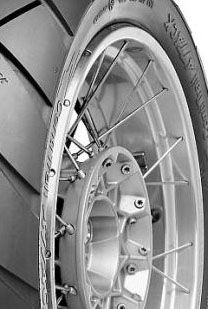

Ja. Die Continental Kombination aus Trail Attack Front 90/90-21 54H und Road Attack 160/60ZR18 muss natürlich auch MIT Schlauch gefahren werden. Dem Reifen ist es egal, ob mit oder ohne Schlauch - Hauptsache Druck. Aber der Felge ists ohne Schlauch nicht egal. Weil die Luft durch die Speichen in der Felge verschwinden würde. Die Felge ist somit das undichte Teil - nicht der Reifen. Wink
(Außer du hast eine Felge, wo die Speichen durch den Felgenrand gespannt sind - dann wäre ein Reifen ohne Schlauch möglich)

Mit einem 160er Hinterreifen gibt's überhaupt keine Probleme zwecks Breite oder Einbau. siehe auch Bridgestone http://tinyurl.com/bridgestonefreigabe
(also auch bei Bridgestone vorne Touren- und hinten Sporttourenreifen - genau wie die Conti Kombi.)
Bilder von der Continental Kombination Trail Attack Front 90/90-21 54H und Road Attack 160/60ZR18 kann ich erst im Frühjahr posten, wenn ich ihn wieder zum Kurvenheizen aufziehe.
Meiner Meinung passt hinten so auch jeder andere Reifen in 160/60-18 auf die Originalfelge.
