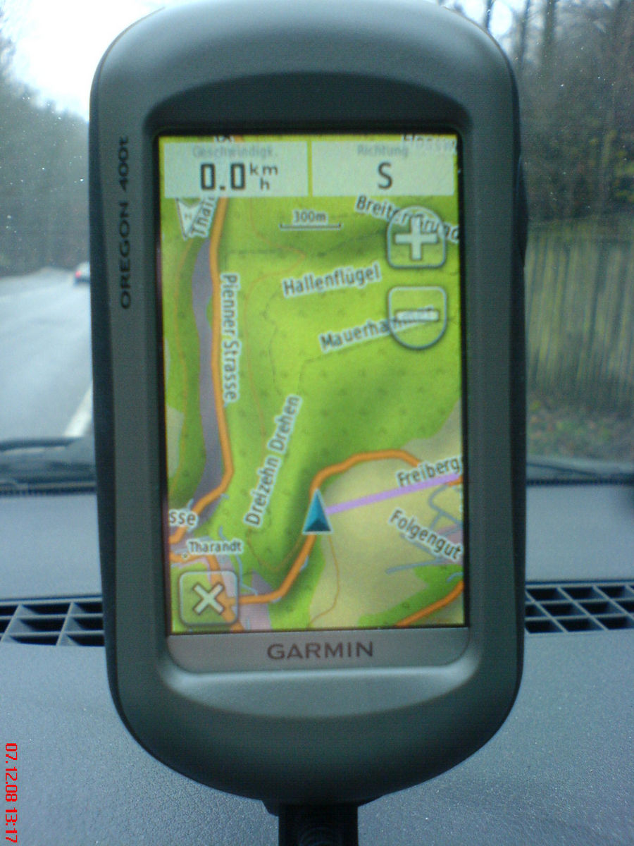

Garmin Oregon 400 erste Probefahrt eines GPS-Neulings
Das Gerät liegt gut in der Hand, nicht zu groß und nicht zu klein und macht von der Verarbeitung einen guten Eindruck. Die Bilddarstellung und die Tochscreenbedienung, auch mit Winterhandschuh, begeistern mich, Empfang bis auf die Couch im Wohnzimmer.
Erste Testfahrt von Dresden nach Freiberg auf den Weihnachtsmarkt. Treffpunkt Schlossplatz.
Nun Freiberg einzugeben ist kein Problem, genau wie jedes kleine 3 Häusernest in ganz Europa und sogar Chefchouen in Marokko, Stadtteile (z. B. Dresden-Striesen) findet er prompt.
Jetzt ist aber die Direkteingabe einer Strasse oder Koordinaten nicht möglich (Topo). Ok Karte aufgezoomt, wo das Schloss ist, weis ich etwa, Schlossplatz gefunden, als Wegpunkt markiert und los.
Hm, im Zielgebiet keine Strassen gefunden. Alle Einstellungen durchprobiert (Schnellster Weg, kürzester, Luftlinie, Auto/Motorrad/Fußgänger) Er kann im Auslieferungszustand nur Luftliniennavigation., keine Strassennavigation, hat aber eine gute Topokarte. Entlang der Luftlinie losgefahren. Ecken gesehen, die ich noch nicht kannte, dass wäre genau das richtige fürn Sonntagsausflug mit dem Motorrad, aber nicht, um effektiv zu Ziel zu kommen, länger gebraucht, als die mir bekannte Strecke.
In Freiberg brauchte der Ingo als erstes einen Geldautomaten. Hatte gesehen, dass er allerhand gespeichert hat: Kneipen, Apotheken, Tankstellen, Krankenhäuser, Sehenswürdigkeiten, nur keine Banken.
Luflinie ist in dunkelpink und besiedelte Flächen sind hellpink, nicht gut gelöst, Farbänderung nicht gefunden.
Karte nicht aktuell im Stadtgebiet Dresden, z. B. Postplatz.
Tracbackfunktion steht zur Verfügung, genauso wie man gefahren ist, nicht Luftlinie.
Fazit: im Auslieferungszustand zur effektiven Strassennavigation nicht zu gebrauchen. Werde Karten nachkaufen müssen und testen wie sich das Display verhält, wenn es das erste mal Dreck vom Vordermann abbekommen hat oder zum 60csx wechseln.

mit dem Aufspielen des Citynavigators müsste das Ding dann alles können, was ich will, bei bester Darstellung. Bin heute von Arbeit im Tracbackmodus gefahren, wenns so ausehen wird is gut (bissel unscharf, während der Fahrt aufgenommen).
