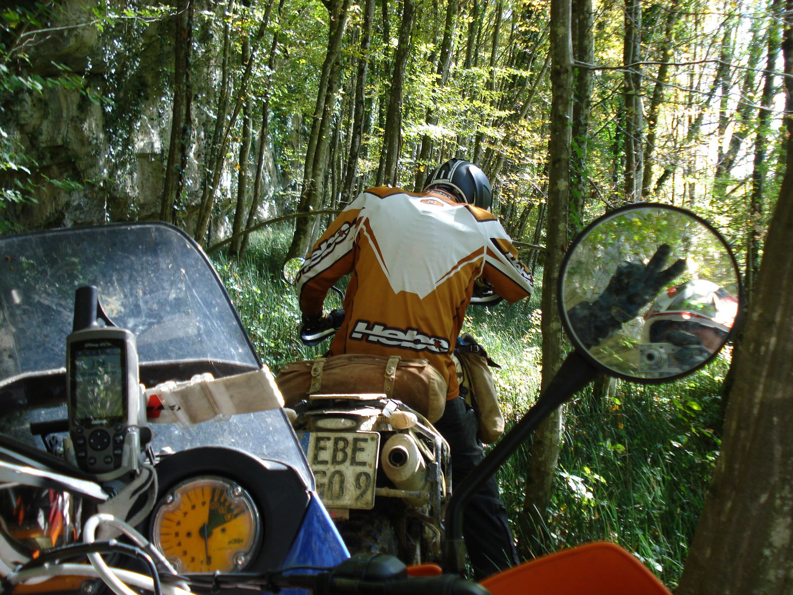

Ich hab seit 2 Monaten das 60er im Cockpit. Der Tacho und alles andere ist original. Hab es an Dauerplus angeschlossen da ich das Teil auf längeren Touren immer drauf lasse. Hab die abschließbare Halterung von Teuratech. War letzte Woche 5 Tage offroaden in Slovenien. Kam mit dem Gerät gut aus, hab die letzte Aktualisierung als Kartendaten drauf und bin super zufrieden.

Hab alles so wie Atze, Touratech schwarzer Halter, Touratech abschliessbarer Halter für GPS, Dauerplus... Mr. Green
