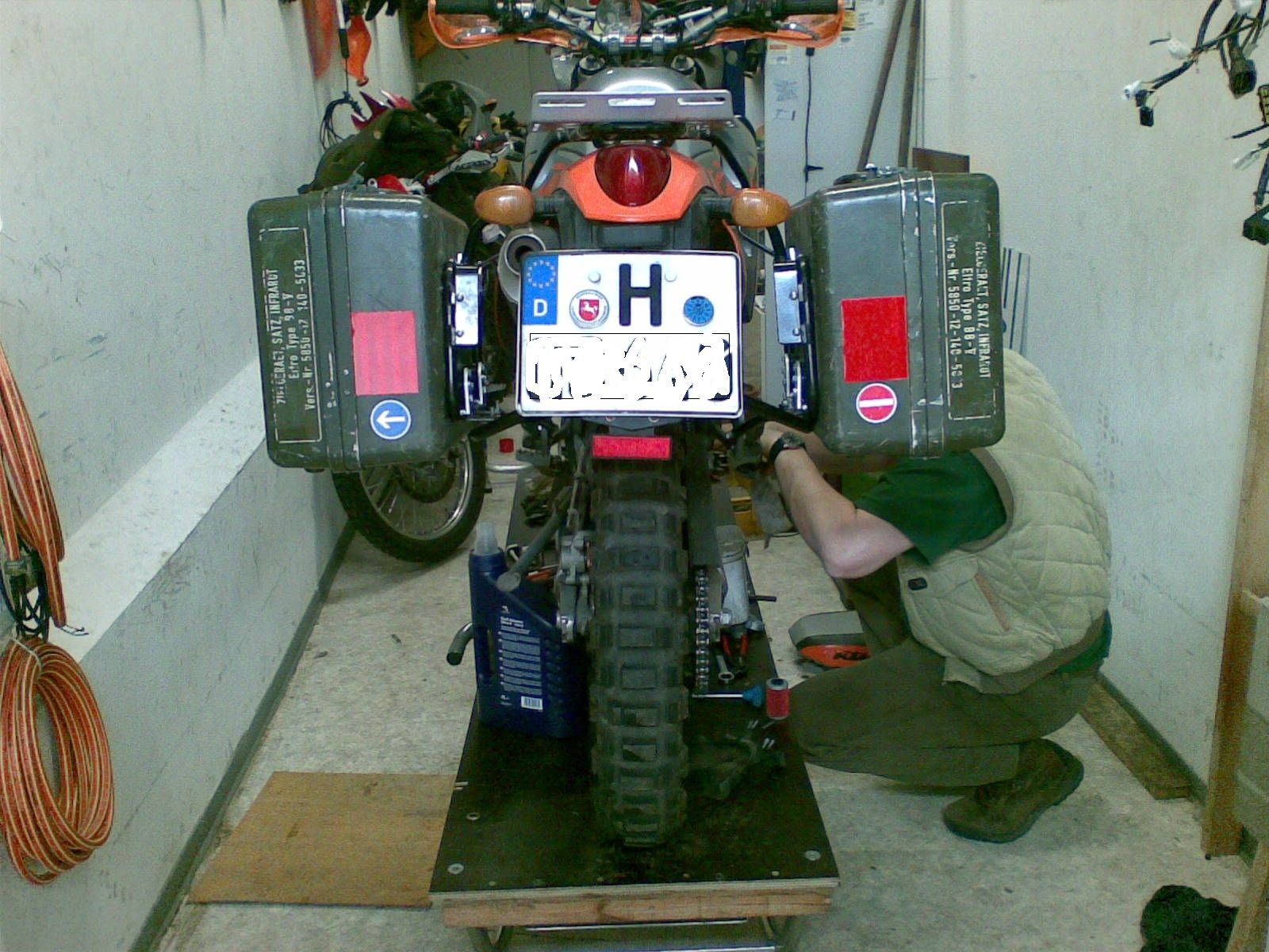

Sooooo...jetzt mal meine Bastelei zu dem Thema Eigenbau.....
- gebrauchten LC4 Kofferträger ( ca. 80€ )
- ausgesonderte GFK Koffer von Y-Tours ( ca. 60€ )
- Koffer-Universalanbausatz von K.Grützner ( ca. 50€ )
- ausreichend 5 Min. Epoxy ( ca. 10€ )
- Aufleber ( reflektierend ) ( ca, 10€ )
- Schrauben, Winkel und Spanngurte im Baumarkt um die Ecke (ca.10 € )
- zwei 1 Liter Aluflaschen von Karstadt ( ca. 13€ )
( sind einen Tick zu groß, aber geht gut )
besorgt und losgelegt....
Hier das Ergebnis.... Smile
baut 95 cm breit,
Koffervolumen ca. 30 Liter je Seite,
ca. 3,5kg Leergewicht / Koffer
Macht rund 250€ für die gesamte Koffergeschichte.
VG Schimmi

mmh, schaut breit aus.
wie breit issn das? unsure

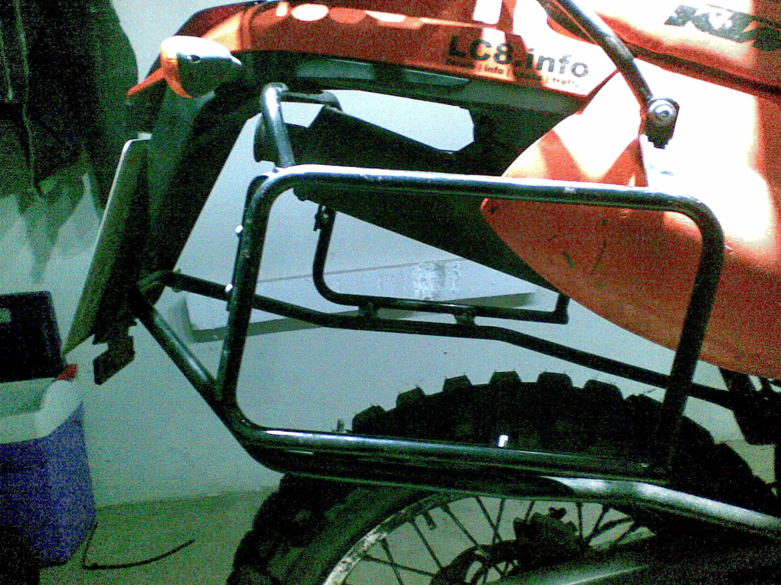

Aber die Halter hätt ich von innen mit einer grossen U-Scheibe verstärkt (oder sieht man die nur nicht?).
Zeig mal noch Fotos vom Träger, würde mich auch interessieren.

JAMMERnich @ Mo, 9. Feb 2009, 23:21 hat folgendes geschrieben:
Also bei dem einen Bild kann man es sehen, dass rund um die Schrauben, natürlich unter Verwendung von U-Scheiben Wink großzügig Epoydharz rumlaminiert wurde. das verstärkt den Koffer an den Stellen und sollte auch Kräfte aufnehmen und besser verteilen.
Da ja aus GFK ...geht so etwas... Wink
Bild vom Träger mache ich bei Gelegenheit....
VG Schimmi

BRB(Blöder Rübenbauer) @ Mo, 9. Feb 2009, 21:42 hat folgendes geschrieben:
Aber sag mal gruebel den Arsch auf dem letzten Bild kenn ich doch irgendwoher
Also ich kenn die "Werkstatt" auf dem Bild und Dich...den Arsch auf dem Bild nicht ...... Mr. Green
Zehlaus @ Di, 10. Feb 2009, 8:29 hat folgendes geschrieben:
Die Bühne sieht aus, als ob sie aus "gefundenen" Einkaufswagen gebaut wurde gruebel ...
Das täuscht ...die Wagen gab es für 1€ zum Mitnahmepreis Mr. Green
VG Schimmi

BeitragVerfasst am : Mi, 18. Feb 2009, 20:24    Titel: Antworten mit Zitat
Hier mal das versprochene Bild vom Träger...
Hersteller ?
Haltepunkte
hinten in den Heckrahmen eingeschobene Geweindebuchse
Haltebügel
und hintere Fußraste
VG Schimmi
