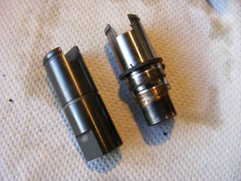

BeitragVerfasst am : Mo, 15. Jun 2009, 20:59    Titel: Antworten mit Zitat
meine Wasserpumpenwelle nach 30.000... und noch ohne Kühlwasserverlust - hätte aber sicher nicht mehr lang gedauert!

Getauscht wurde alles um die Wasserpumpe:
Wasserpumpenwelle, Formscheibe Sicherungsring, Rillenkugellager, Kuppl.-Deckeldichtung innen, Wellendichtung, O-Ring,
Dazu kam dann noch Kühlflüssigkeit, Schmierstoff, Entsorgung, Rüstzeit und Probefahrt und last not least sogar die Montage
Schlappe 310,33€.
Ich hoffe nur, dass ich jetzt auch wieder 43tkm Ruhe habe.

Ach ja... meine Kosten:
20 Euro Pfand für das KTM-Spezialwerkzeug
Ersatzteile:
65 Euro Ersatzteile (Kupplungsdeckeldichtung, WapuWelle + Dichtung, Kleinteile)
10 Euro ne Tube Silikonfett
0,02 Euro Backpulver + ein bischen Reis um den Ausgleichsbehälter sauber zu kriegen
10 Euro 1 Liter Frostschutz zum anmixen
Summasumarum: 85 Euro + ein paar Stunden meiner eigenen Zeit
