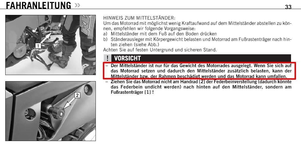

BeitragVerfasst am : Mo, 22. Jun 2009, 12:48    Titel: Antworten mit Zitat
Auszug aus der Bedienungsanleitung:
wacko

Ok - danke!
Steht in meiner BA noch nicht, hat's da möglicherweise Anlassfälle gegeben, das aufzunehmen...?
Viel witziger find ich ja die 2te Warnung, das Motorrad nicht mit der Federbeinverstellung auf den Ständer zu hieven... Laughing
Ersteres dürften aber die Händler auch nicht wissen (oder ernst nehmen), nachdem Probesitzen und Herumturnen aufm Hauptständer in den Schauräumen ja durchaus üblich ist...
